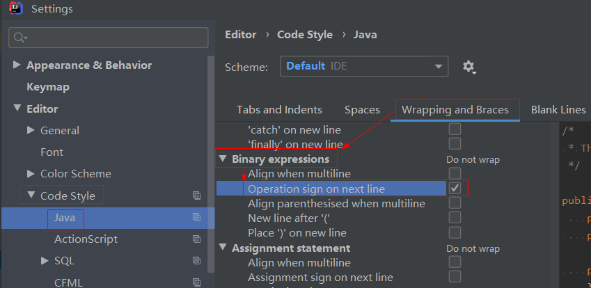

当我们拷贝一段字符时,每当换行的时候为了结构美观便于查看信息我们希望换行符能够在每行的开头。只需要在IDEA中修改设置即可。
2.修改设置

2.1.2. 修改设置后
  • 换行符+号位置固定在每行开头 结构整洁有序方便查看字符串内容
