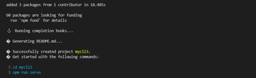

# 创建项目命令
vue create mycli3
#命令说明
vue create:创建项目命令
mycli3:项目名称
  • 1
  • 2
  • 3
  • 4
  • 5
  • 6

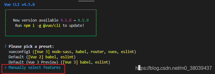

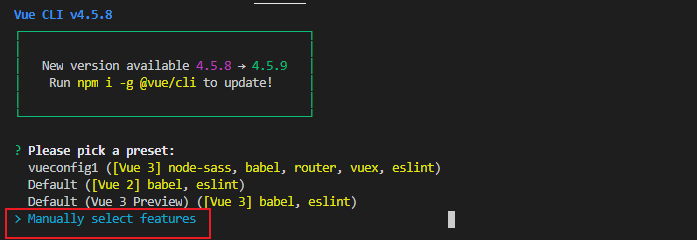

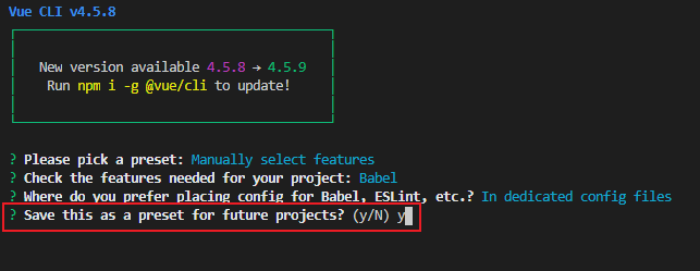

2.2.选择配置方式
我们选择手动配置方式

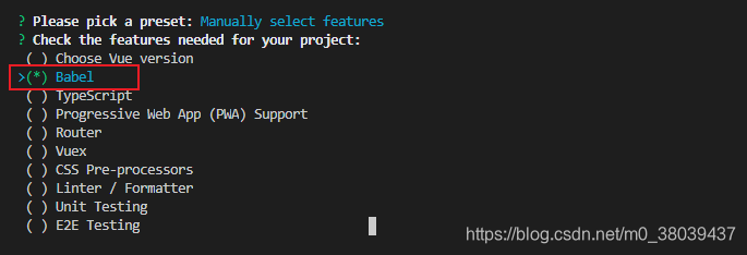

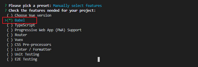

2.3.选择项目需要的配置
通过上下键切换配置选项,空格键选中和取消该配置选项。我们只选择一个babel就可以了,后面的暂时用不到先不安装。

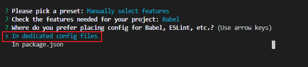

2.4.选择配置文件存放路径
  • In dedicated config files:配置文件单独存放
  • In psckage.json:配置文件存放到package.json文件中
我们选择第一个选项单独存放到配置文件

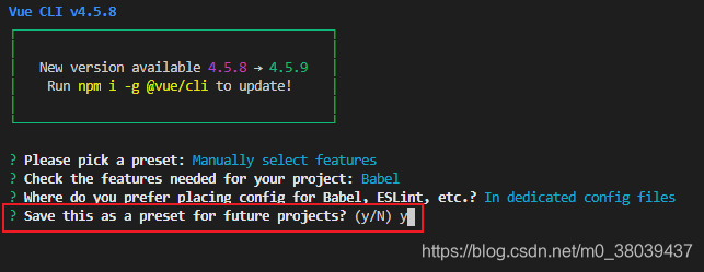

2.5.是否保存为模板
询问我们是否将上面配置保存为模板,如果保存为模板,下次在创建项目时候直接选择我们保存的模板,就不需要在手动配置。

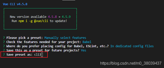

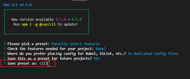

2.6.自定义保存模板名字

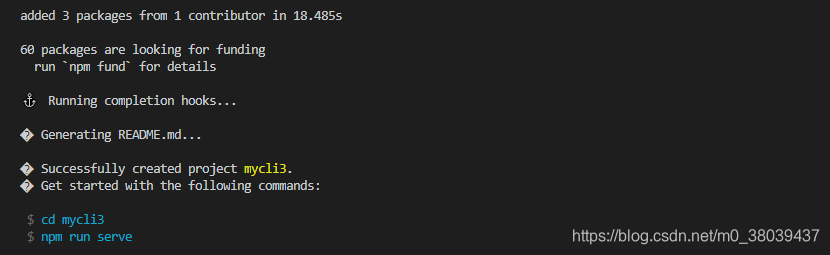

2.7.等待VueCLI3创建项目完成

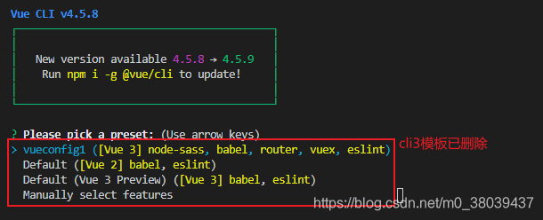

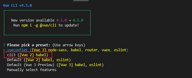

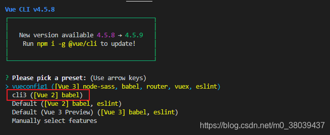

2.8.查看保存的模板
执行创建项目命令,就会显示我们刚才创建的cli3模板,选择该模板可以直接创建项目,不需要再配置项目需要的组件。

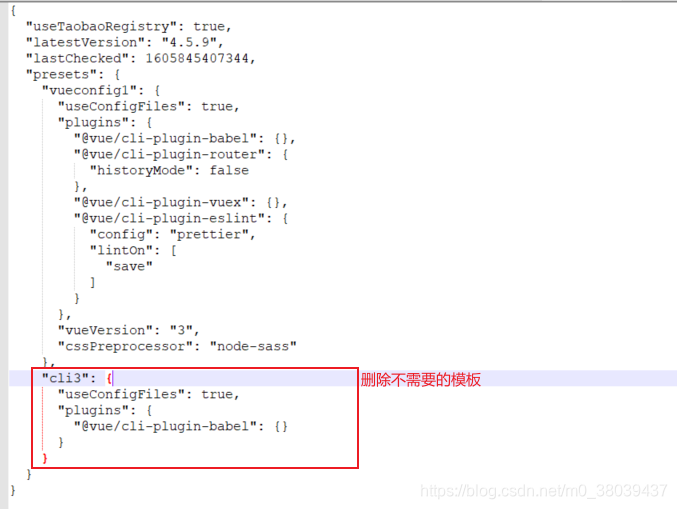

2.9.删除保存的模板

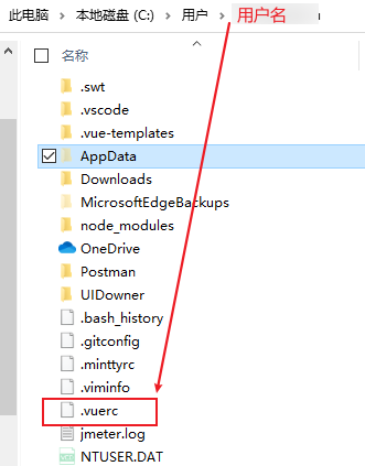

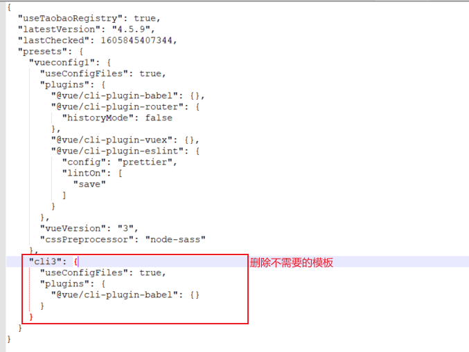

如果我们保存的模板很多,或者有些模板已经不需要了。我们如何删除这些模板那?

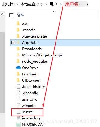

  • 的打开电脑–C盘–用户–登录电脑的账户–打开.vuerc文件

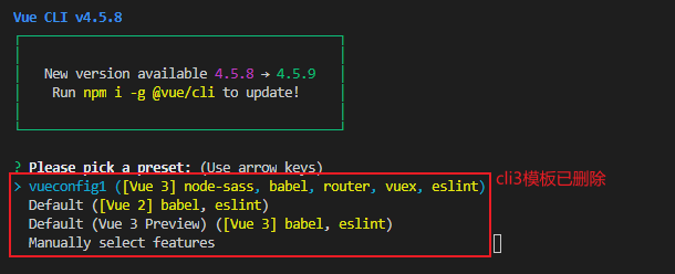

  • 修改.vuerc文件删除不需要的模板,注意cli3模板是最后一个模板如果删除的模板是文件中最后一个,那么也要将模板上面挨着的逗号删除。这个是json格式要求,最后一个对象不需要逗号。
  • 再次安装项目保存的模板已删除

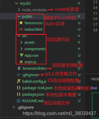

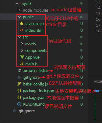

3.VueCLI3项目目录介绍
3.0.VueCLI3项目完整目录

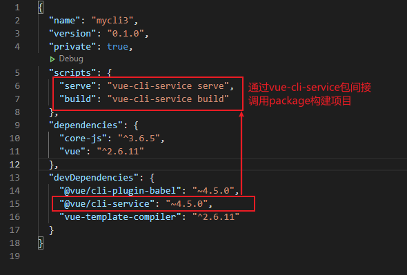

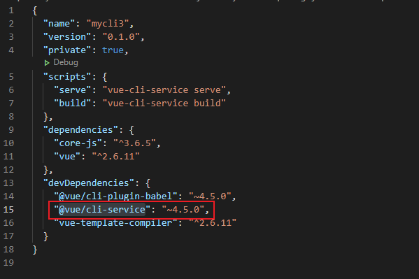

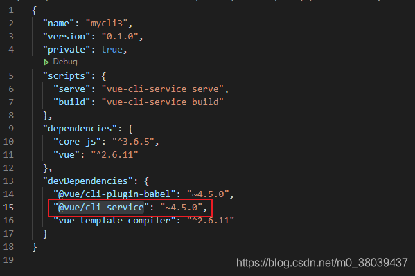

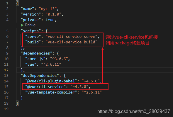

3.1.CLI3和CLI2 package.json区别
在CLI3中package.json界面要比CLI2中package.json简洁很多,在CLI3中对package.json包做了优化,使用@vue/cli-service来管理包。所以在package.json中看上去简洁了很多。

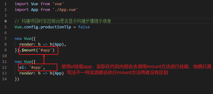

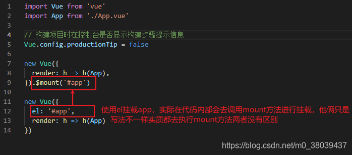

3.2.CLI3和CLI2 main.js区别
3.3.运行VueCLI3和VueCLI2项目命令区别
VueCLI3项目package.json运行项目命令做了调整,调用vue-cli-service间接调用package构建项目。

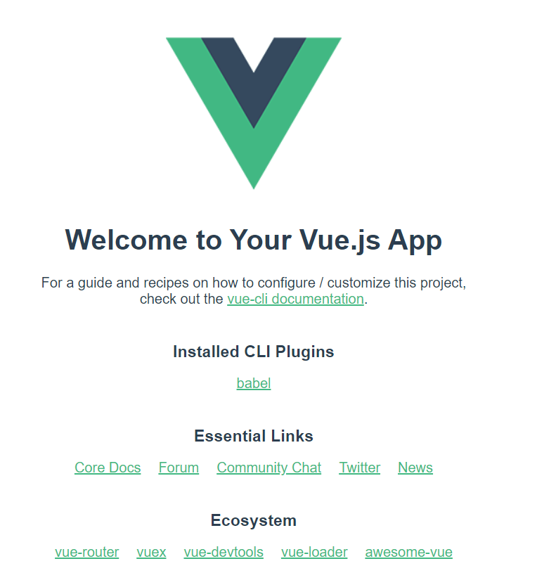

  • 运行项目
#进入项目根目录
cd .\mycli3\
#运行项目
npm run serve
  • 1
  • 2
  • 3
  • 4
  • 5
