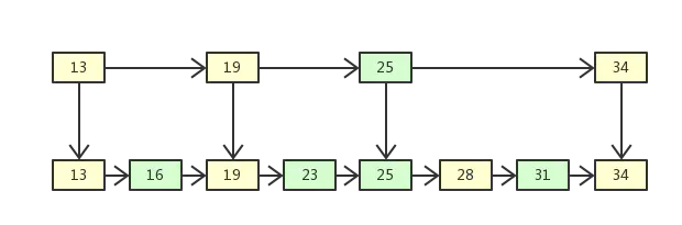

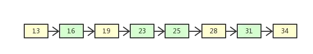

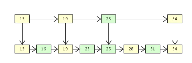

如上图所示,有一个链表保存着若干有序的数字,如果我们想找到 <16,23,25,31>这几个数字的话,简单的方法就是遍历一遍,时间复杂度为O(N)。数据量小的话还好,但是数据量一旦十分庞大的话就非常耗时了。这个时候就是需要我们去优化的了,找一个线性的顺序表,我们一般使用二分法查找,时间复杂度为O(LogN)。但是链表不适用二分法去查找(链表没有线性表那种连续下标,无法确定中间位置)。于是跳表产生了,它是一种随机化的数据结构,类似二叉搜索树,我们把一些节点提取出来作为索引。如下:>这几个数字的话,简单的方法就是遍历一遍,时间复杂度为O(N)。数据量小的话还好,但是数据量一旦十分庞大的话就非常耗时了。这个时候就是需要我们去优化的了,找一个线性的顺序表,我们一般使用二分法查找,时间复杂度为O(LogN)。但是链表不适用二分法去查找(链表没有线性表那种连续下标,无法确定中间位置)。于是跳表产生了,它是一种随机化的数据结构,类似二叉搜索树,我们把一些节点提取出来作为索引。如下:

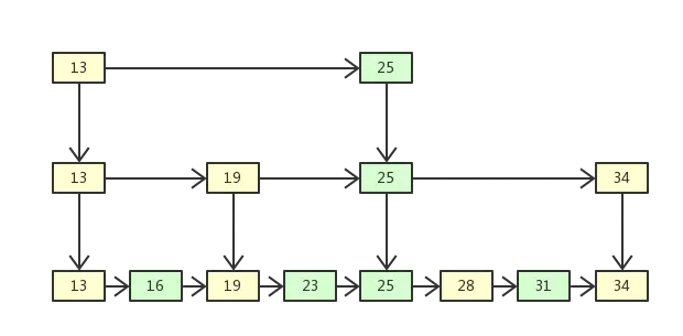

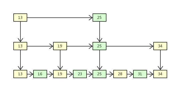

我们提取了<13,19,25,34>作为一级索引,这样可以减少比较的次数。同样的,有一级索引就可以建立二级索引,如下,在海量的数据情况下这种方式无疑会大大减少查询的时间O(logN)

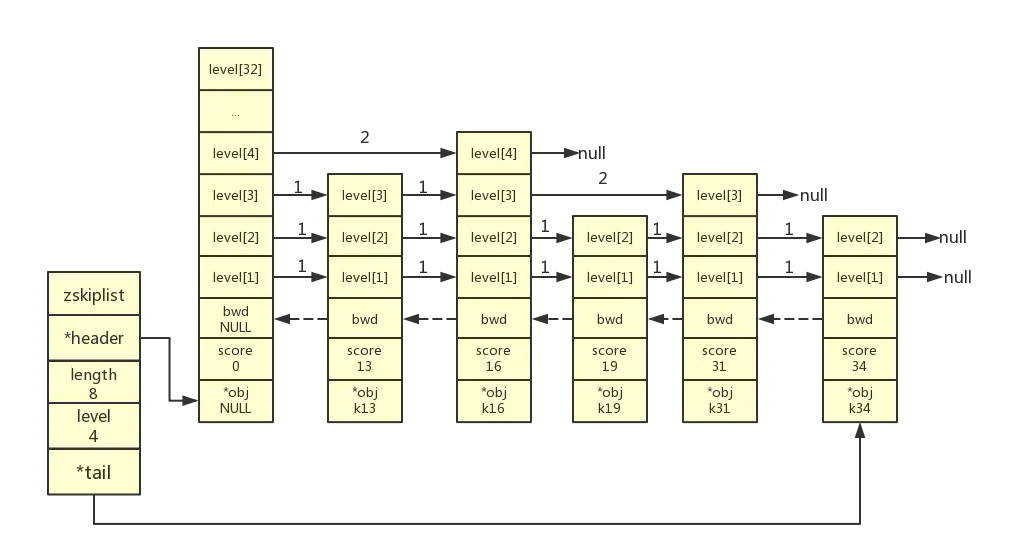

level[] 是跳跃表中非常重要的属性,在初始化一个跳跃表节点的时候会为其随机生成一个层级大小,这个大小通常在1-32之间(不需要太大,假设极端平均的情况下2^32已经是很大了42亿+),作为level数组的大小。数组中的每个元素包含一个指向其它节点的前进指针,通过它来加速访问其它节点。如下图所示,这个层级是随机产生的,所以每个节点拥有的层级是不一定的,但是至少是1级。假设链表 <13,16,19,34>
它的跳跃表结构可能如下(注意这里说的是可能,因为每个节点的层级Level是随机的):
