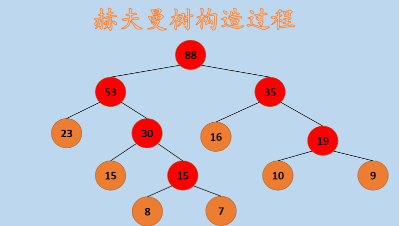

假设给定 7 个权值 {10, 8, 9, 15, 23, 7, 16} ,要求构造一棵具有 7 个叶子结点的二叉树,叶子结点的权值依次为{10, 8, 9, 15, 23, 7, 16},求带权路径最小的二叉树。
初始时,集合 F 中子树根结点的权值为 {10, 8, 9, 15, 23, 7, 16},如下图所示:
图1
 构造赫夫曼树的步骤如下所示:
(1)选择集合 F 中子树根结点最小的两个结点,选择 8 和 7,将其组成一个新的子树,如下所示:
(2)此时,集合 F 中子树根结点的权值为 {10,9,15,23,15,16},其中,第二个 15 为 8 和 7 合并后新的根结点的权值。再次选择两个最小权值的子树,选择 10 和 9,将其组成一个新的子树,如下所示:
图3
(3)此时,集合 F 中子树根结点的权值为 {19,15,23,15,16},19 为 10 和 9 合并后新的值。再次选择两个最小权值的子树,选择 15 和 15,将其组成一个新的子树,如下所示:
图4
(4)此时,集合 F 中子树根结点的权值为 {19,23,30,16},30 为 15 和 15 合并后的新值。再次选择两个最小权值的子树,选择19和16,将其组成一个新的子树,如下所示:
图5
(5) 此时,集合 F 中子树根结点的权值为 {23,30,35},35 为 19 和 16 合并后的新值。再次选择两个最小权值的子树,选择23 和 30,将其组成一个新的子树,如下所示:
图6
(6)此时,集合 F 中子树根结点的权值为 {53,35},其中,53 为 23 和 30 合并后的新值。再次选择两个最小权值的子树,选择 53 和 35,将其组成一个新的子树,如下所示:
 (7)此时,集合 F 中只有一颗树,这棵树便是最优二叉树/赫夫曼树。
