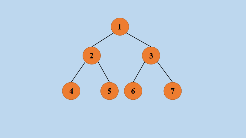

下面直接来看一个简单的例子,假设有如下二叉树:
图1 满二叉树
在上图中,是一个具有 7 个结点的满二叉树,使用如下存储结构:

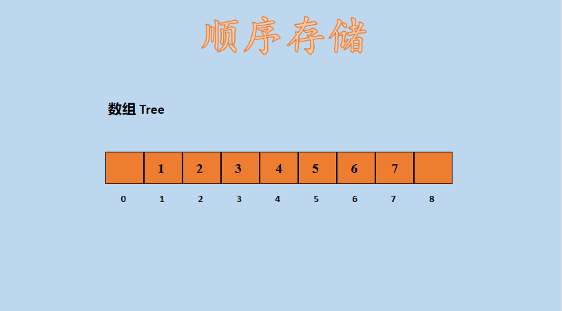

存储到数组 Tree 中后,数组中存储的值为:
图2 顺序存储
在上图中,数组 Tree 中存储了二叉树结点的值,注意:这里是从下表 1 开始存储的,因为这样计算结点之间的关系更好计算,假设某一结点的下标为 i,则结点之间的关系为:

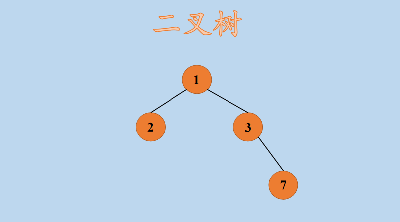

那么,来看下面这种情况:
图3 普通二叉树

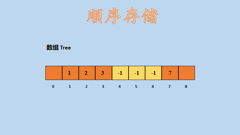

 假设是上面一棵二叉树,同样是用数组进行存储,那么,存储形式如下所示:
图4 顺序存储
 在上图中,-1 表示该结点为空(图中淡黄色部分),很明显,使用顺序存储结构后,有三个数组元素是空的,假设是一棵更大的单支二叉树,比如下面这种:
图5 单支二叉树
 上图这种形式的二叉树就会浪费更多的空间。

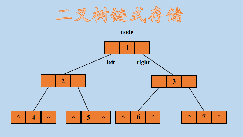

假设有如下形式的二叉树,如下所示:
图6 满二叉树
那么,使用二叉链表左右孩子法存储后,如下所示:
图7 链式存储
 如果要访问结点 7,假设当前结点为 node,node->right->right 即为节点 7。

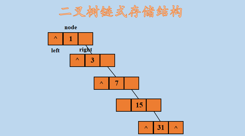

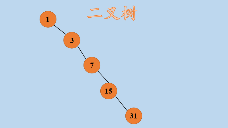

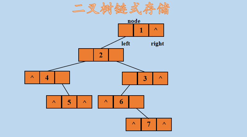

下面再来看一下比较稀疏的二叉树,二叉树如下所示:
图8 单支二叉树
 那么,使用二叉链表左孩子右兄弟存储后,如下所示:
图9 二叉树链式存储
可以看到,与顺序存储结构相比,链式存储结构节约了很多的空间。

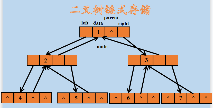

 假设有如下形式的二叉树,如下所示:
图12 满二叉树
  那么,使用二叉链表孩子兄弟法存储后,如下所示:
图13 二叉树链式存储
在上图中,每个结点都多了一个指向父结点的指针,根结点(图中值为 1 的结点)指向父结点的指针为空,因为根结点没有父节点。
