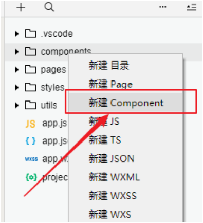

一、 创建自定义组件
类似于页面,一个自定义组件由 json wxml wxss js 4个文件组成
可以在微信开发者⼯具中快速创建组件的⽂件结构
在⽂件夹内 components/myHeader ,创建组件 名为 myHeader
