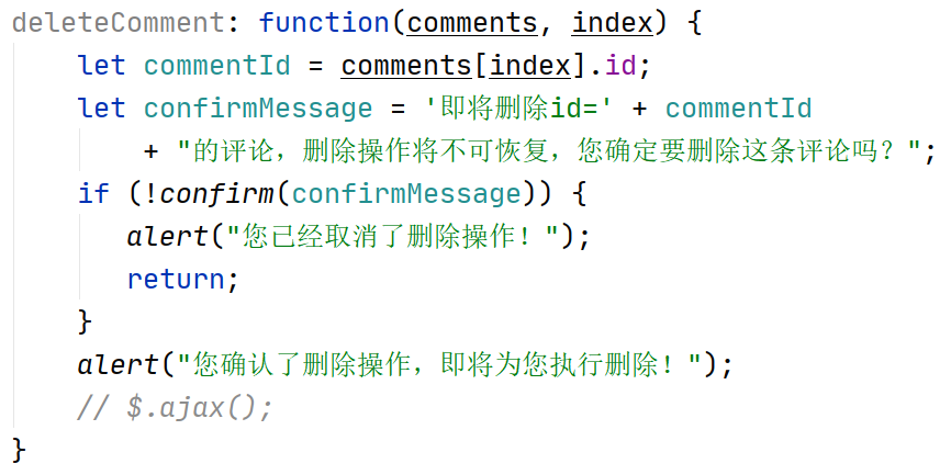

81. 删除评论-前端页面
在Vue中,如果需要遍历某个数组,并且,在遍历时需要获取每个数组元素的下标,在遍历时,可以:
v-for="(comment, index) in comments"
以上代码中的comment就是被遍历到的数组元素的数据,而index就是数组元素的下标,在Vue 2.x中规定,在遍历时,可以在in的左侧使用括号框住数组元素名称和数组下标,在括号中的最后一个名称即表示数组下标,名称是可以自定义的!
使用以上代码后,在被遍历的代码区域内,就可以通过index表示下标!
所以,关于遍历整个评论列表:
在“删除评论”的<a>标签中配置:
然后,在answers.js中定义新的函数:

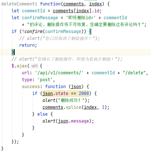

完成以上内容后,即可测试页面的“删除”的点击效果,如果无误,则在以上函数中继续补充后续发请求并处理结果的代码。
完整的代码如下:

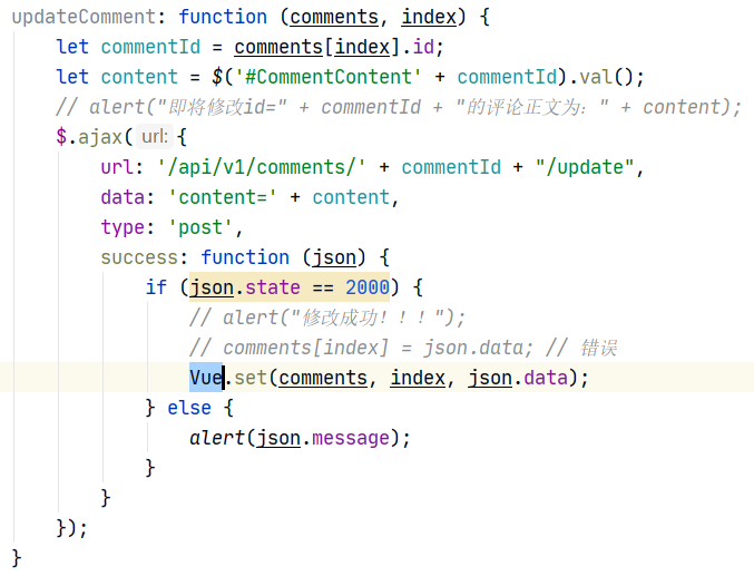

81. 修改评论-前端页面
在评论列表中,每个评论都有一个专属的表单用于修改评论,默认全部是收起的,当点击“编辑”时,会将其展开,再次点击,会收起!

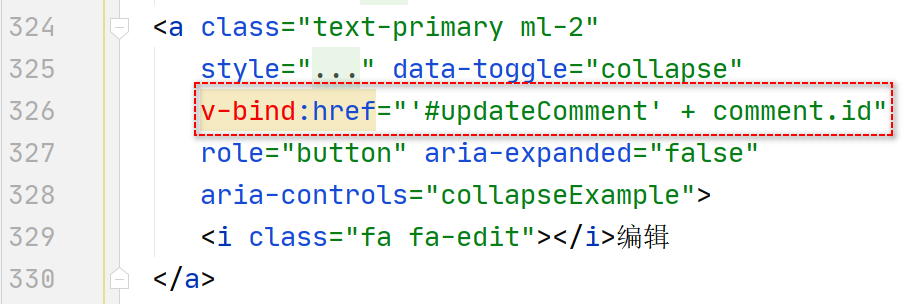

由于评论列表的每一项都是遍历生成的,所以,这些“编辑”链接的目标及各表单所在匹域的ID全部是相同的,则会导致点击任何一个“编辑”会展开所有表单,再次点击会收起所有表单!必须先调各“编辑”链接的目录和表单所在匹域的ID。
关于表单所在区域的调整:
[外链图片转存失败,源站可能有防盗链机制,建议将图片保存下来直接上传(img-TBqL1C8p-1596299955578)(image-20200731152343997.png)]
然后调整“编辑”链接到的目标位置:
至此,点击页面上的“编辑”后,修改评论的表单的展开和收起应该是正常的!

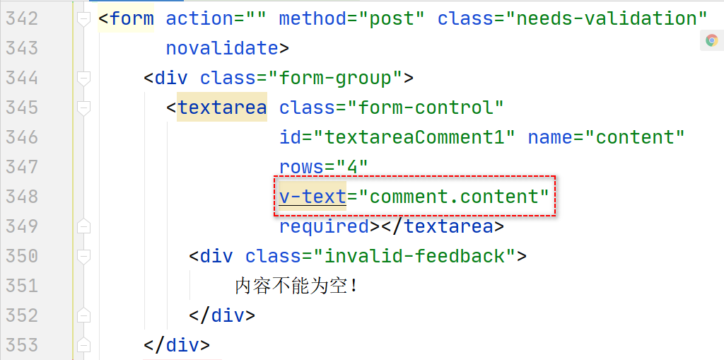

接下来,在表单控件中设置默认值,使得展开时即显示原来的评论正文:
然后,为文本域控件分配ID,便于后续获取文本域中填写的评论正文:
最后,还需要为表单绑定提交事件的响应函数:
answers.js中,添加新的函数,先测试使用:
在已经获取到commentIdcontent的基础上,添加$.ajax()处理即可:
如果修改成功后,需要将表单收起,可以在发表成功后添加(因为此前已经为表单区域绑定了ID):
$('#updateComment' + commentId).collapse('hide');
