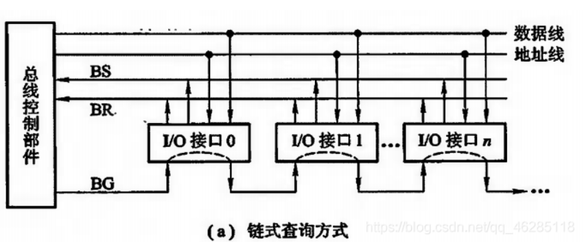

链式查询方式:
解析:BS -总线忙 BR-总线请求 BG-总线同意
总线同意信号BG是串行地从一个I/O接口送到下一个I/O接口。如果BG到达的接口有总线请求,BG信号不再往下传,意味着该接口获得了总线使用权,并建立总先忙BS信号,表示它占用了总线。
优先级:离总线控制部件最近的设备有最高的优先级
特点:连接简单,易于扩充设备,但是对电路故障敏感,而且优先级低的设备获得请求很难。

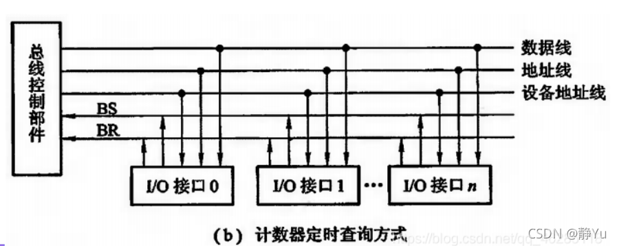

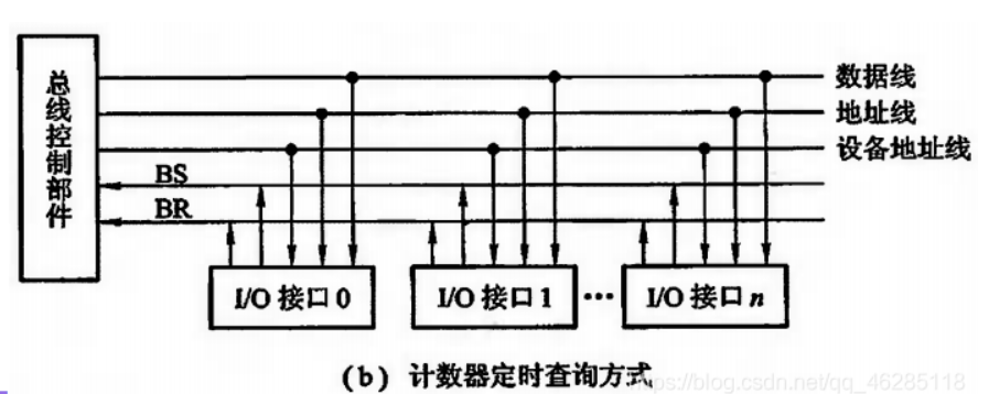

计数器定时查询方式:
解析:与链式查询方式相比,多了一组设备地址线,少了一根总线同意线BG.总线控制部件接到由BR送来的总线请求信号后,在总线未被使用的情况下,总线控制部件中的计数器开始计数,并通过设备地址线,向各设备发出一组地址信号。当某个请求占用总线的设备与计数值一致时,变便获得总线使用权,此时终止计数查询。
优先级:计数可以从“0”,此时一旦设备的优先次序被固定后,设备的优先级就按0、1、2、3…、n的顺序降序排列,而且固定不变;计数器也可以从上一次计数的终止点开始计数,即是一种循环方法,此时设备使用总线的优先级相等;计数器的初值还可以由程序设置,故优先次序可以改变。
特点:对故障不敏感,但是增加了设备地址线,控制复杂。

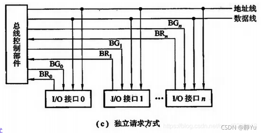

独立请求方式:
解析:每一台设备均有一对总线请求线和总线同意线。当设备要求使用总线时,便发出该设备的请求信号。总线控制部件中有一排队电路,可根据优先次序确定相应哪一台设备的请求。
优先级:优先次序控制灵活(通过程序控制)
特点:响应速度快,优先次序控制灵活,但控制线数量多,总线控制更复杂。
