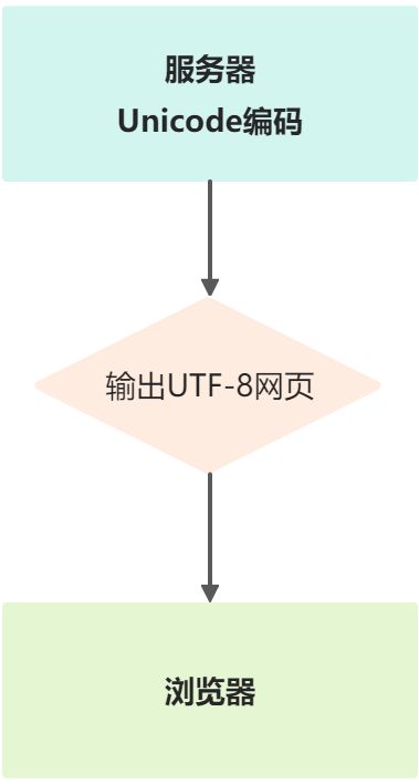

计算机系统通用的字符编码方式
在计算机内存中,统一使用Unicode编码,当需要保存到硬盘或者需要传输的时候,就转换为UTF-8编码
场景一:
用记事本编辑文本时,从文件读取的UTF-8字符被转换为Unicode字符到内存里,编辑完成后,保存的时候再把Unicode转换为UTF-8保存到文件中。
场景二:
浏览网页时,服务会把动态生成的Unicode内容转换为UTF-8再传输给浏览器。
