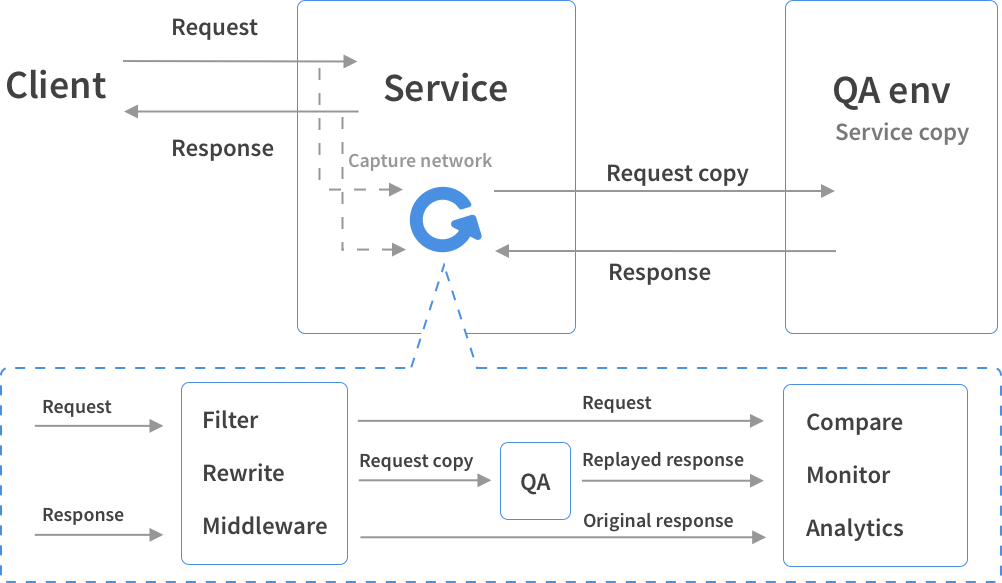

Goreplay 介绍
  • Goreplay 是用 Golang 写的一个 HTTP 实时流量复制工具。功能更强大,支持流量的放大、缩小,频率限制,还支持把请求记录到文件,方便回放和分析,也支持和 ElasticSearch 集成,将流量存入 ES 进行实时分析。
  • GoReplay 不是代理,而是监听网络接口上的流量,不需要更改生产基础架构,而是在与服务相同的计算机上运行 GoReplay 守护程序。
  • 特点:简单易用
  • 地址:https://github.com/buger/goreplay
  • stars:14.1k
与 TCPCopy 相比它的架构更简单,只有一个 gor 组件,如下:
只需要在生产服务器上启动一个 gor 进程,它负责所有的工作包括监听、过滤和转发。
它的设计遵循 Unix 设计哲学:一切都是由管道组成的,各种输入将数据复用为输出。

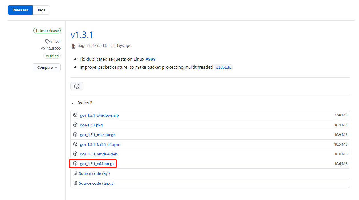

https://github.com/buger/gor/releases 下载最新的 Gor 二进制文件(提供 Windows、Linux x64 和 Mac OS 的预编译二进制文件),也可以自己编译
下载二进制包:
[root@vm-1 ~]# curl -L -O https://github.com/buger/goreplay/releases/download/v1.3.1/gor_1.3.1_x64.tar.gz
  % Total    % Received % Xferd  Average Speed   Time    Time     Time  Current
                                 Dload  Upload   Total   Spent    Left  Speed
100   626  100   626    0     0    741      0 --:--:-- --:--:-- --:--:--   741
100 10.5M  100 10.5M    0     0  3258k      0  0:00:03  0:00:03 --:--:-- 5951k
[root@vm-1 ~]# tar xvzf gor_1.3.1_x64.tar.gz
gor
解压缩包后,您可以从当前目录运行 Gor,或者您可能希望将二进制文件复制到您的 PATH(对于 Linux 和 Mac OS,它可以是 /usr/local/bin)。

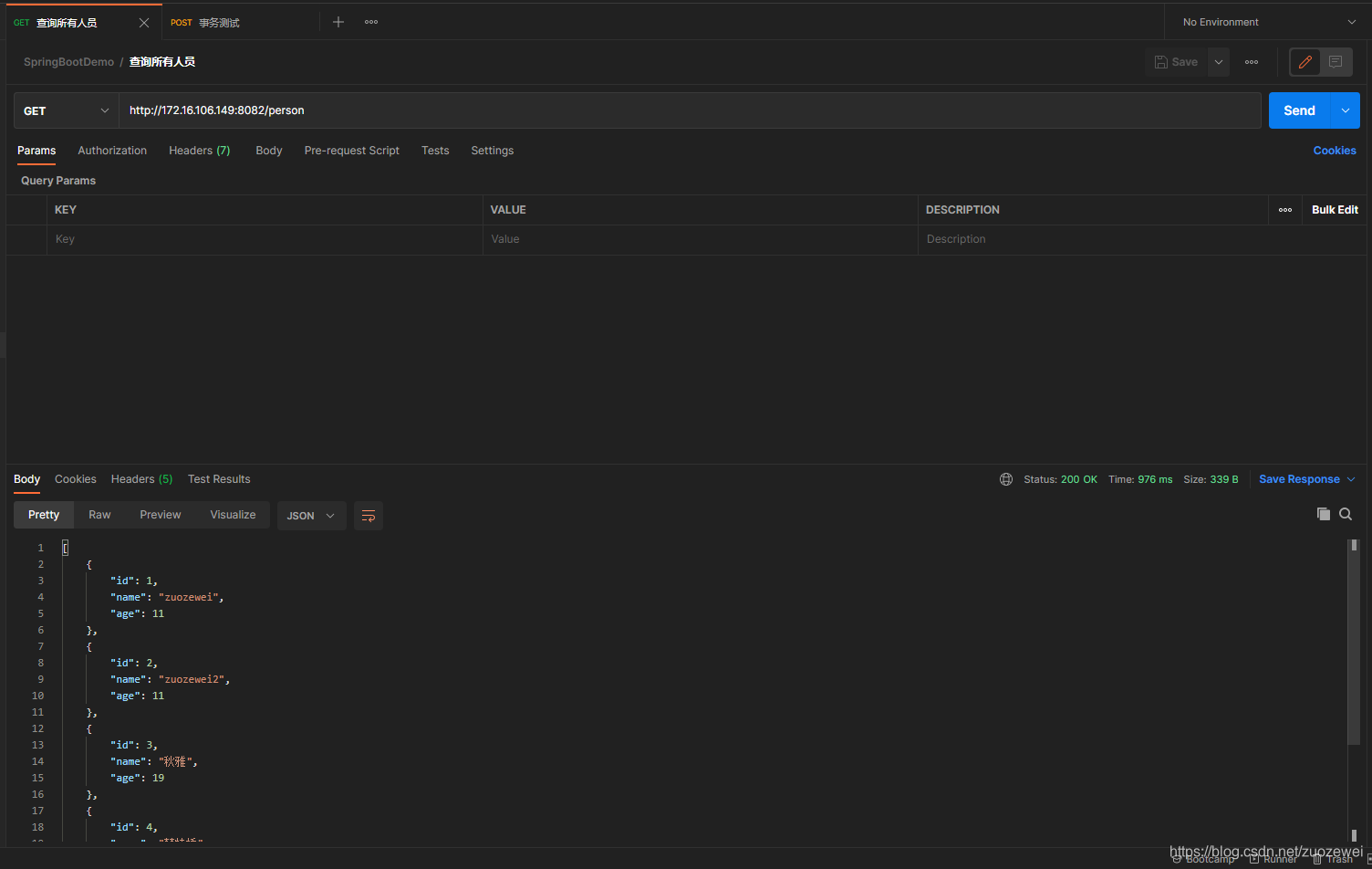

在 Postman 上向服务器一发送请求:
我们查看服务一日志:
Hibernate: select person0_.id as id1_0_, person0_.age as age2_0_, person0_.name as name3_0_ from person person0_
Hibernate: select next_val as id_val from hibernate_sequence for update
Hibernate: update hibernate_sequence set next_val= ? where next_val=?
Hibernate: insert into person (age, name, id) values (?, ?, ?)
可以看到服务已经正常处理了。
