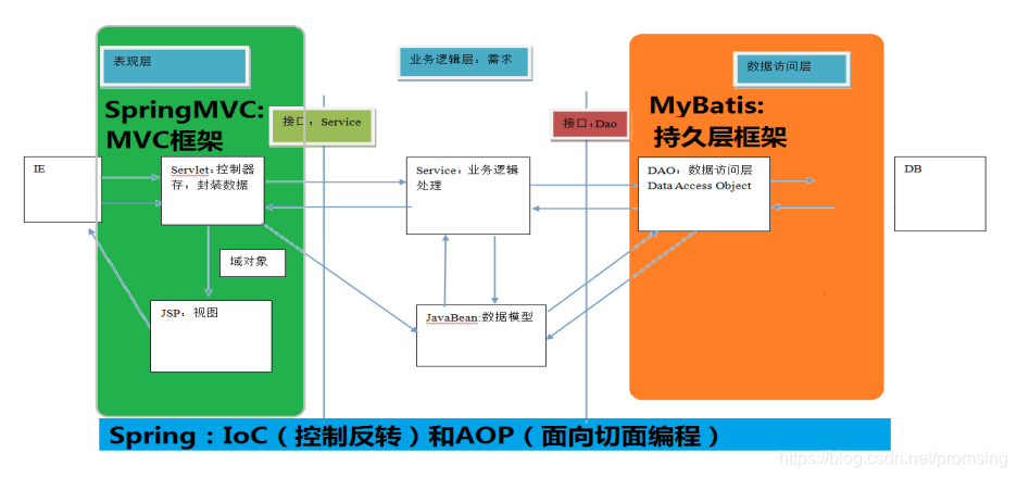

MVC简介
MVC 全名是 Model View Controller,是模型(model)-视图(view)-控制器(controller)的缩写, 是一种用于设计创建 Web 应用程序表现层的模式。
Model(模型): 通常指的就是我们的数据模型。作用一般情况下用于封装数据。
View(视图): 通常指的就是我们的 jsp 或者 html。作用一般就是展示数据的。 通常视图是依据模型数据创建的。
Controller(控制器): 是应用程序中处理用户交互的部分。作用一般就是处理程序逻辑的。
SpringMVC简介
SpringMVC 是一种基于 Java 的实现 MVC 设计模型的请求驱动类型的轻量级 Web 框架,属于 Spring FrameWork 的后续产品,已经融合在 Spring Web Flow 里面。Spring 框架提供了构建 Web
应用程序的全功能 MVC 模块。使用 Spring 可插入的 MVC 架构,从而在使用 Spring 进行 WEB 开发时,可以选择使用 Spring 的 Spring MVC 框架或集成其他 MVC 开发框架。
SpringMVC 已经成为目前最主流的 MVC 框架之一,并且随着 Spring3.0 的发布,已成为最优秀的 MVC 框架。
