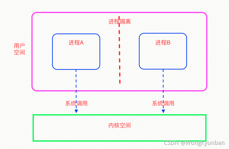

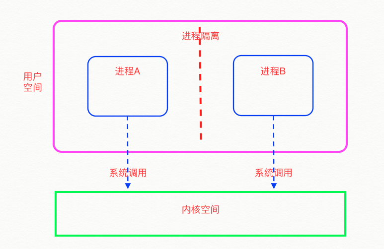

Android系统使用了Linux内核。Linux中的进程是被隔离开,不能直接通信的。Android的应用程序也是Linux的进程,因此它也是被隔离开,不能直接通信的。
Linux中的进程是如何通信的,了解这一点可以为我们了解Binder的IPC通信作个铺垫。
在Linux的用户空间中的进程都是被隔离开的,使得进程之间不能共享数据,不能互相访问,彼此独立。这也是出于进程安全的考虑才这样做。也因此有了IPC(进程间通信)的机制,提供一种安全的手段使用进程间能够互相通信。这与内核空间不一样,内核空间的进程是可以直接互相访问,直接通信的。
用户空间的进程要访问内核空间需要通过系统调用。内核空间的代码都是linux内核的代码和数据。这些代码都是有权限直接操作周围的硬件。用户空间要使用这些硬件都只能通过linux内核来完成,一来简化了用户空间程序的编写,二来保证了系统的安全。
