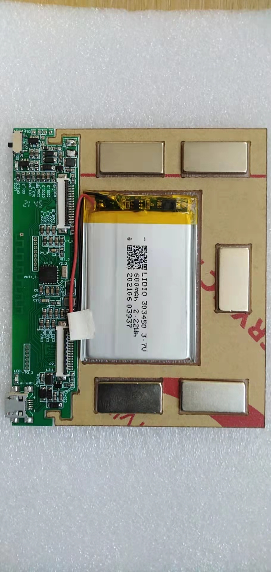

在电路板设计上也进行了精简优化,尽量缩减制板面积,在标准制板面积10*10㎝上,设置了上下4.5毫米的贴装工艺边,制拼出五块电路板,
在双面电路板上实现双屏电路的单面连接,同时采用木工中常用的卯榫结构进行平面拼接,并留出了电池和配装的吸磁片安装空格。
在宽91毫米、高20毫米的整块电路板上单侧边面制留卯榫结构接口外,其余区域布设了充电、稳压、蓝牙、显示驱动等所有电路模块,密集贴装73个0603以上封装的元器件,并留出了墨水屏PFC连接插片的径向高度空间。蓝牙电路需要有极高的接收灵敏度,还需要在接收天线上进行优化设计,这非常关键。桌牌采用了PCB印制板天线,在极小的面积上实现天线区域侧面净空,经调试达到了较好的发射接收效果,及较大的方向角范围。单个电路板成本控制在50元内。

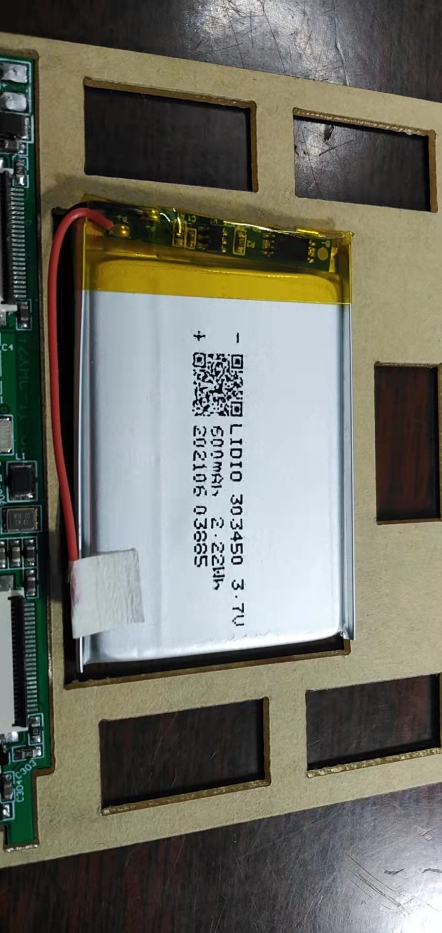

第三点是电池,桌牌采用电池供电的应用方式,既要保证足够的电池功率。也需要限制发射功率,才能降低功耗、延长电池续航时间,对于选择普通的5号干电池还是锂电池,两个方案进行了对比,两组均制出样品进行试验,均可満足要求,成本上锂电池略高于干电池,但考虑桌牌的整体外观比例及双面显示的特点,以及桌牌的挂、贴、夹等多种应用场景下对轻薄的要求,必须尽量压缩桌牌厚度,在平衡指标后,决定采用厚度3毫米的超薄可充电锂电池,
在34*50MM面积内,容量达到600Mah,自带充电保护电路,为桌牌提供了充足稳定的能量供应。电池组件控制在10元内

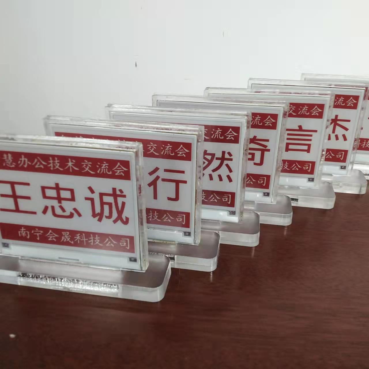

第四个方面是外壳的设计,千元桌牌采用一体化成形的注塑件或切削加工的金属外壳,无论制作模具或单独切削工艺复杂繁琐,而且质量大,占用成本较多。
本身4.2寸屏桌牌外形不算大,采用亚克力板来粘贴成本更低,也适应小批量产的实际情况,更灵活方便,亚克力材料的高清通透,更能展现电子墨水屏桌牌屏幕的细腻精致特性。只是粘接工艺上要控制质量。 避免粘胶溢漏。外壳成本控制在20元内
加上10元左右的包装材料,这样在保证性能指标的前提下,经精简优化、摊薄成本后,总体终端成本控制在了260元的约束目标,经过近一年时间的编程及反复的制作调试电路,电子墨水屏桌牌终于打磨成熟,同步安卓手机APP也顺利通过测试,在华为应用市场上架发布,
两相搭配后推向市场,起名为会晟纸签,希望能总体降低此类产品的价格,拓展应用,让消费者能使用价廉物美的电子墨水屏桌牌,便利工作生活,满足需求。
