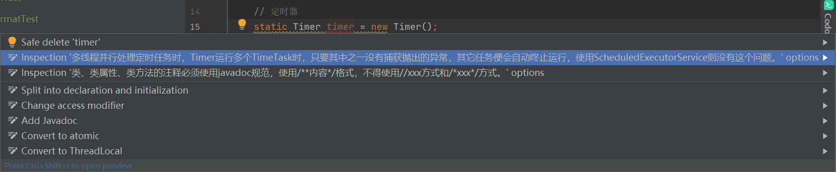

我们看插件的提示

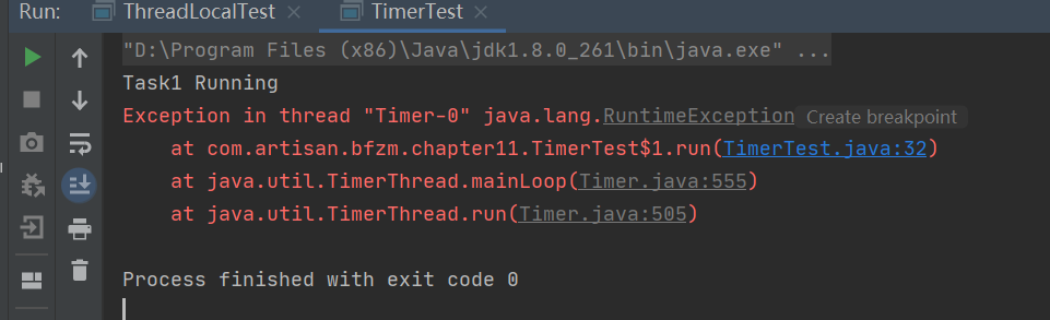

如上代码首先添加了第一个任务,让其在500ms后执行。然后添加了第二个任务在1s后执行,我们期望当第一个任务输出Task1 Running后,等待1s,第二个任务输出Task1 Running,,然后循环,每隔1秒执行一次。
但是执行代码后,输出结果为

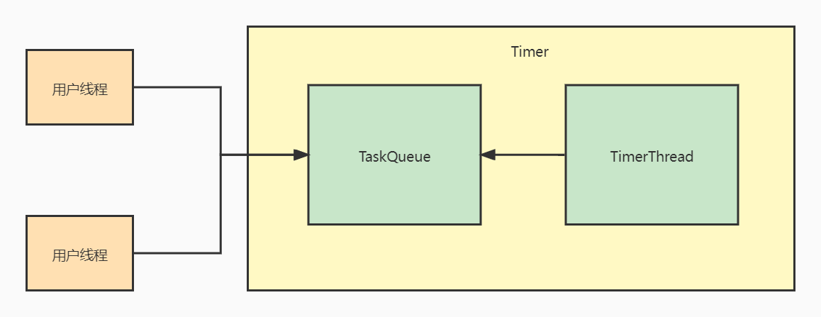

Timer的原理模型如下

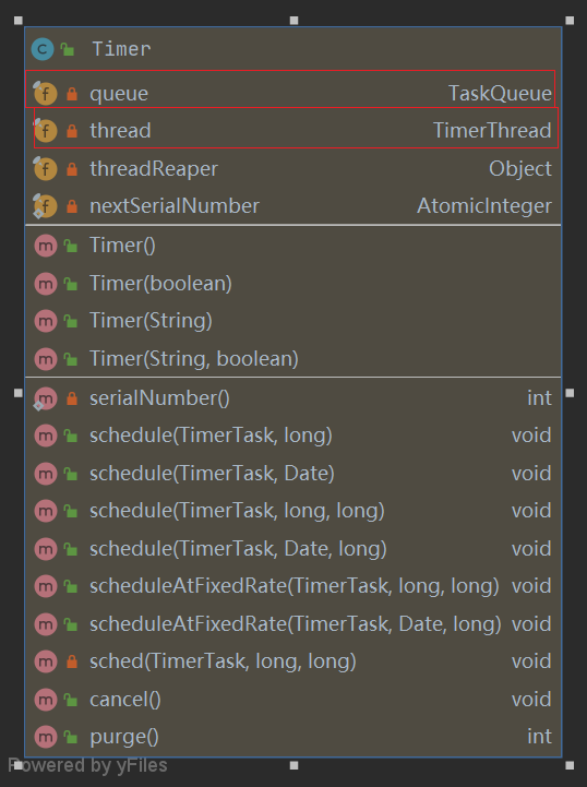

  • TaskQueue是一个由平衡二叉树堆实现的优先级队列,每个Timer对象内部有一个TaskQueue队列。用户线程调用Timer的schedule方法就是把TimerTask任务添加到TaskQueue队列。在调用schedule方法时,long delay参数用来指明该任务延迟多少时间执行。
  • ·TimerThread是具体执行任务的线程,它从TaskQueue队列里面获取优先级最高的任务进行执行。需要注意的是,只有执行完了当前的任务才会从队列里获取下一个任务,而不管队列里是否有任务已经到了设置的delay时间。一个Timer只有一个TimerThread线程,所以可知Timer的内部实现是一个多生产者-单消费者模型。

当任务在执行过程中抛出InterruptedException之外的异常时,唯一的消费线程就会因为抛出异常而终止,那么队列里的其他待执行的任务就会被清除。

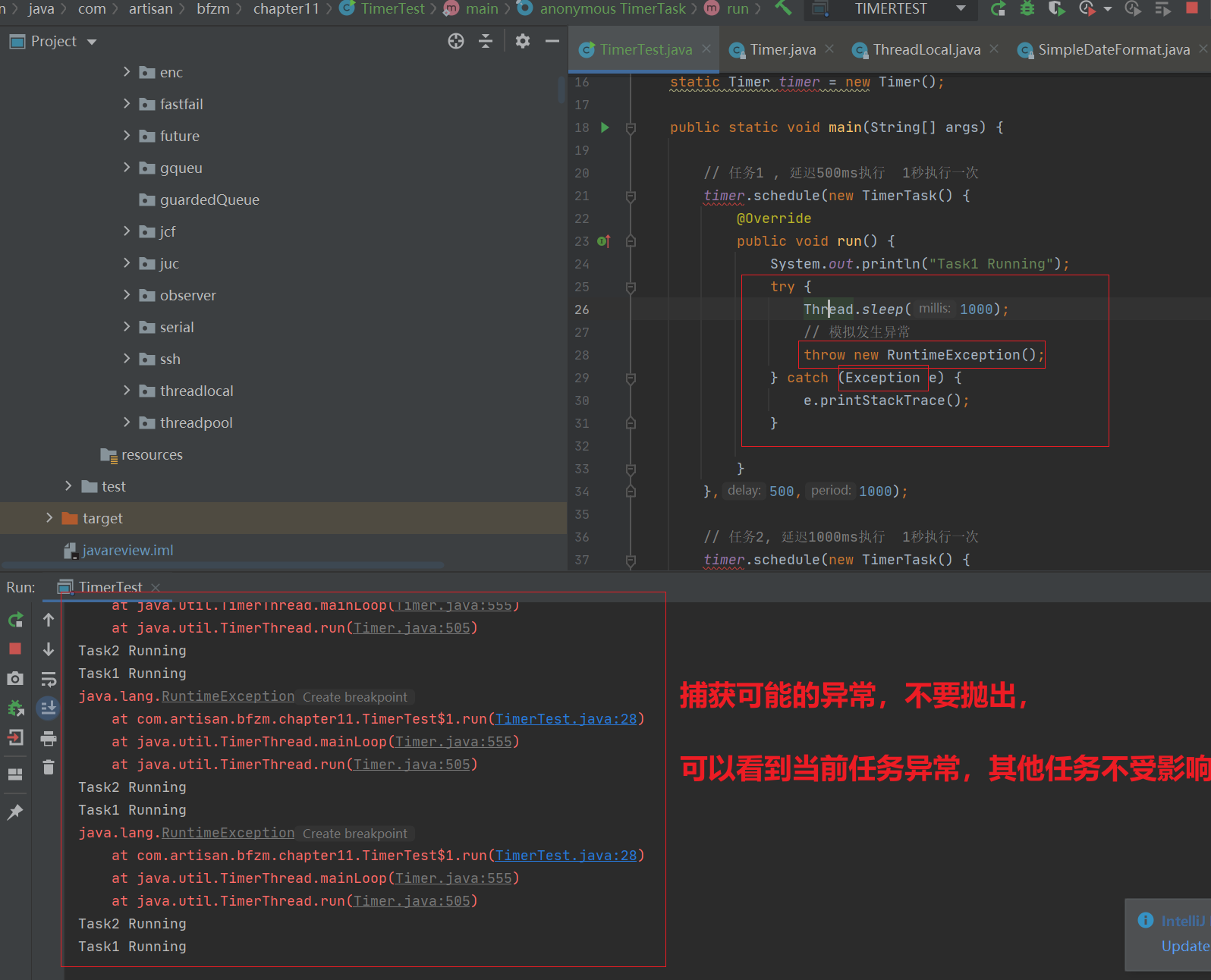

方法一 : run方法内最好使用try-catch结构捕捉可能的异常,不要把异常抛到run方法之外
所以在TimerTask的run方法内最好使用try-catch结构捕捉可能的异常,不要把异常抛到run方法之外。
