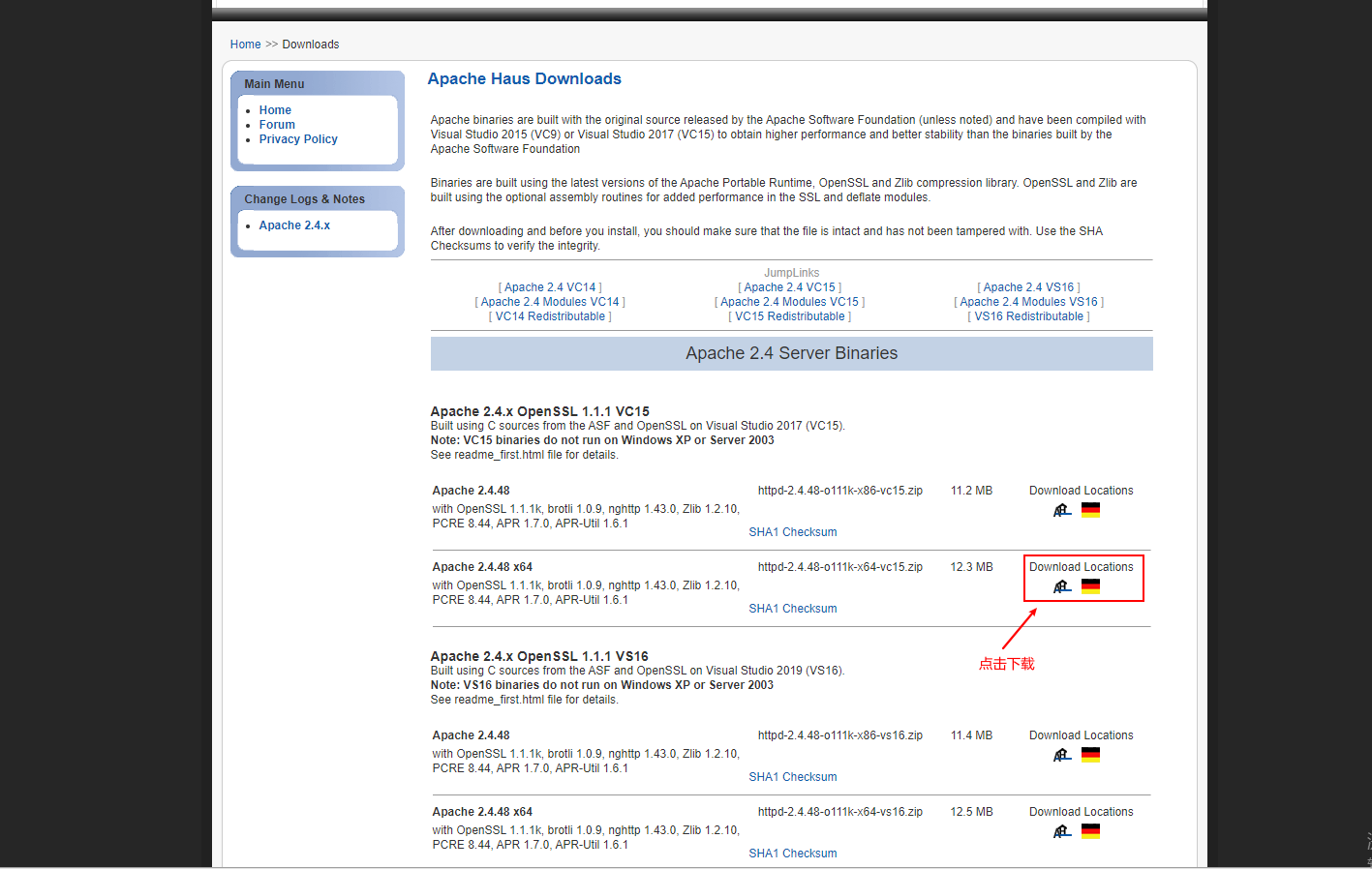

Apache HTTP server benchmarking tool(ab)下载地址
资源 2.4版本
📎httpd-2.4.48-o111k-x64-vc15.zip

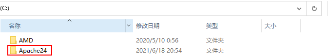

解压移动至C盘

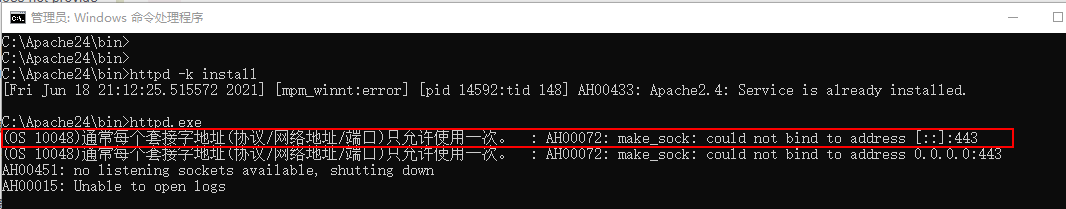

管理员身份运行CMD,进入bin目录,执行httpd -k install,将Apache安装为一个服务。
启动报错 443端口被占用(每个人遇到的问题可能不一样,耐心解决网上都有解决问题的办法呀!)
什么是443端口
443端口即网页浏览端口,主要是用于HTTPS服务,是提供加密和通过安全端口传输的另一种HTTP。在一些对安全性要求较高的网站,比如银行、证券、购物等,都采用HTTPS服务,这样在这些网站上的交换信息,其他人抓包获取到的是加密数据,保证了交易的安全性。网页的地址以https://开始,而不是常见的http://。

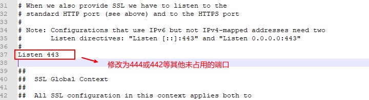

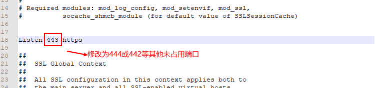

解决办法分别修改conf\extra目录下的两个配置文件中绑定的端口为444/442
  1. httpd-ahssl.conf
  2. httpd-ssl.conf
netstat-ano 查看端口占用情况,发现443确实被占用了,我们选择一个在这里面未被使用的端口

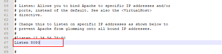

修改配置文件conf\httpd.conf,默认端口80改为8080(或其他未占用的端口)

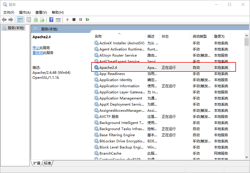

在服务中右键启动服务

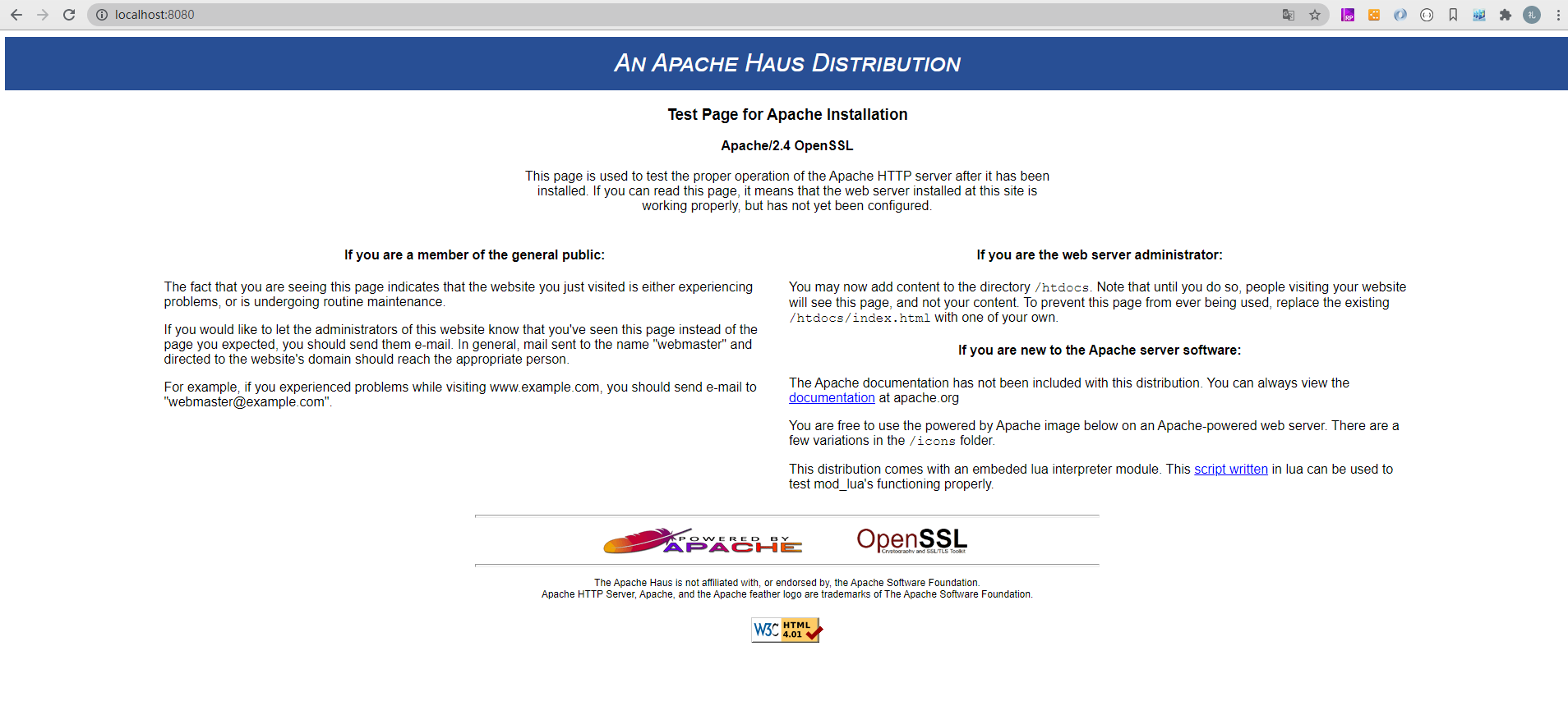

访问安装地址http://localhost:8080/,看到如下页面则访问成功

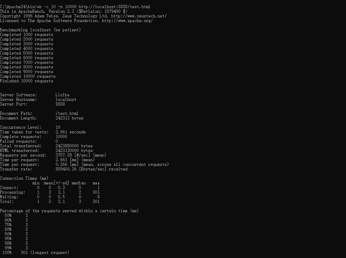

结合一个输出样例作说明,ab -c 10 -n 10000 http://localhost:8888/test.html
输出key
输出值
说明
Server Software
Liziba
服务返回Server的值
Server Hostname
localhost
服务器主机名
Server Port
8888
服务器端口
Document Path
/test.html
测试的页面文档地址
Document Length
242313 bytes
文档大小
Concurrency Level
10
并发数
Time taken for tests
2.661 seconds
整个测试持续时间
Complete requests
10000
完成的请求数量
Failed requests
0
失败的请求数量
Total transferred
2423880000 bytes
整个场景中的网络传输量
HTML transferred
2423130000 bytes
整个场景中HTML的网络传输量
Requests per second
3757.39 [#/sec] (mean)
每秒完成请求(每秒事务数),重点指标,mean表示平均值
Time per request
2.661 [ms] (mean)
平均事务响应时间,mean表示平均值
Time per request
0.266 [ms] (mean, across all concurrent requests)
每个请求实际运行时间的平均值
Transfer rate
889400.26 [Kbytes/sec] received
平均每秒网络上的流量,可以帮助排除是否存在网络流量过大导致响应时间延长的问题
Connection Times (ms)
min mean[+/-sd] median
网络上消耗时间的分解,具体请查看官网
Percentage of the requests served within a certain time (ms)
整个场景中所有请求的响应情况。在场景中每个请求都有一个响应时间,其中50%响应时间小于3ms,66%的响应时间小于3ms...(上图)
