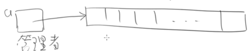

数组:
int [] a=new int [10];
a是10个数组的管理者,a里面没有数据。
new:在某个地方制造出一个东西。

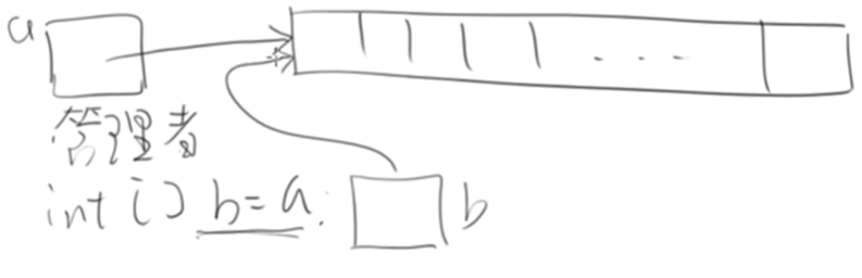

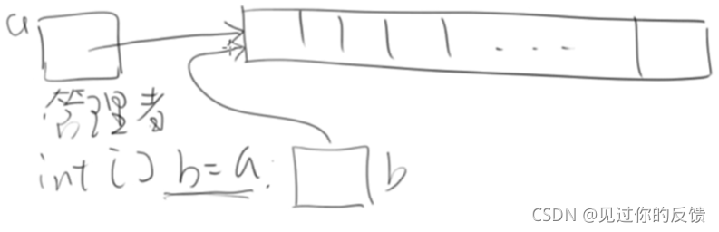

int[] a=new int[10];
		a[0]=5;
		int[]b=a;
		b[0]=16;
		System.out.print(a[0]);
b也是管理者, b=a 这个赋值是让a和b这两个管理者同时管理这些数据。b[0]=16是把这个数组的第一个元素变成了16,这个数组的第一个元素即是a[0]又是b[0]。

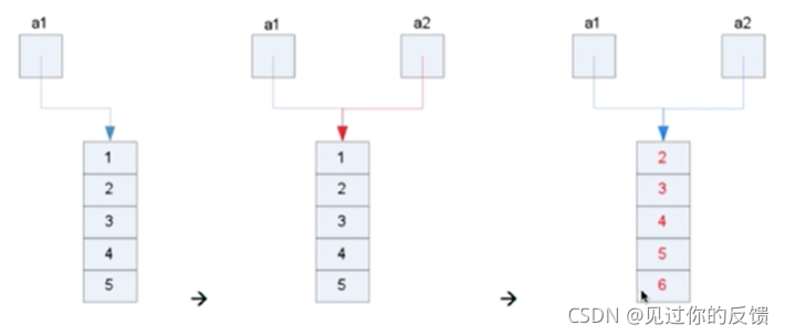

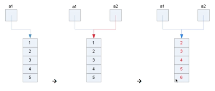

package input;
import java.util.Scanner;
public class Main{
		Scanner in= new Scanner(System.in);
		int [] a1= {1,2,3,4,5};
		int [] a2=a1;//共同管理
		for(int i=0;i<a2.length;i++)
			a2[i]++;//元素加一
		for(int i=0;i<a1.length;i++)
			System.out.print(a1[i]);
