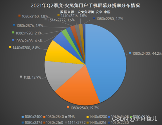

😜数据报告
从Android诞生后没多久,适配就一直跟随至今。Android适配最核心的问题有两个,其一,就是效率的问题,开发者根据设计图写布局代码是否快速,其二如何保证在不同尺寸和分辨率的手机中的一致性。所以就诞生了各种适配方案。

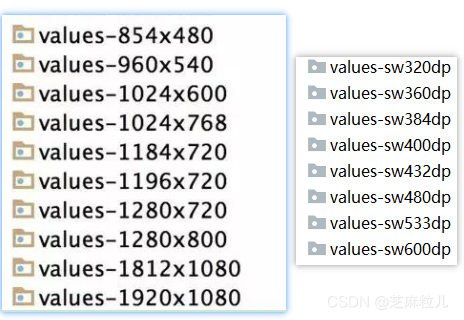

为了解决这个适配问题,就出现了限定符适配的方案。就是直接列出市面全部宽高像素或最小尺寸。
分为两个方案宽高限定符和sw限定符
然后以产品目标设备分辨率作为参考系,小于她的做减运算,大于的做加运算。至于计算方程式可以谷歌查查。
缺点:
  1. 需要增加不少文件,有形中增加了包体积
  2. 那么多文件里面的dimen等等都得计算好搞进去,有一定工作量
  3. 宽高限定符致命缺陷是容错机制差,需要精准击中分辨率才好适配,否则就用默认的,sw限定符有容错性,没有对应的会向下寻找。
原理:开发者会提前生成一系列的values文件(如上图),当App运行后系统会自己去寻找和当前手机分辨率对应的资源文件夹,如果没有,宽高限定符方案会找默认的,sw限定符会向下寻找。
如果使用限定符方案的话推荐sw限定符方案。

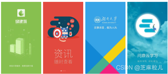

首先映入眼帘的就是启动页的拉伸效果,这个做不好给人的第一印象就不舒服。(我就不截图了太长了)
有三种解决方案:
  1. 利用Android系统本身的自动加载不同分辨drawable的特性创建drawable-xxhdpi-2140x1080资源文件夹
  2. 利用.9的方案
  3. 利用布局+骚操作。怎么骚呢?大家留意一下,绝大部分的启动页最上方和最下方基本都是纯色的没有内容或者只有一边有内容的。我们的布局xml文件可以这样写:Layout嵌套Image,Image全屏居中,如果上下颜色一致给Layout增加相同颜色的背景,如果上下颜色,在Layout上下各加一个View设置对应的颜色,以此达到以假乱真的效果。那么至于有的设计图上下都有内容且不同咋办呢?要么和UI商量修改下互相凑活凑活,要么就用上面的方法。
