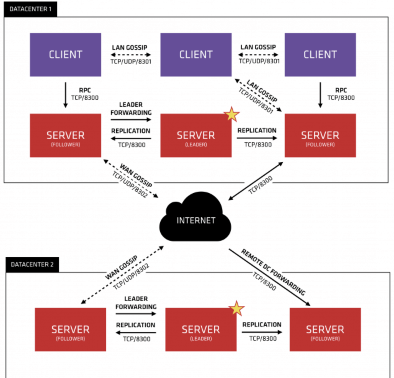

1.2.1.2 图解
首先Consul支持多数据中心,在上图中有两个DataCenter,他们通过Internet互联,同时请注意为了提高通信效率,只有Server节点才加入跨数据中心的通信。
在单个数据中心中,Consul分为Client和Server两种节点(所有的节点也被称为Agent),Server节点保存数据,Client负责健康检查及转发数据请求到Server;Server节点有一个Leader和多个Follower,Leader节点会将数据同步到Follower,Server的数量推荐是3个或者5个,在Leader挂掉的时候会启动选举机制产生一个新的Leader。
集群内的Consul节点通过gossip协议(流言协议)维护成员关系,也就是说某个节点了解集群内现在还有哪些节点,这些节点是Client还是Server。单个数据中心的流言协议同时使用TCP和UDP通信,并且都使用8301端口。跨数据中心的流言协议也同时使用TCP和UDP通信,端口使用8302。
集群内数据的读写请求既可以直接发到Server,也可以通过Client使用RPC转发到Server,请求最终会到达Leader节点,在允许数据轻微陈旧的情况下,读请求也可以在普通的Server节点完成,集群内数据的读写和复制都是通过TCP的8300端口完成。

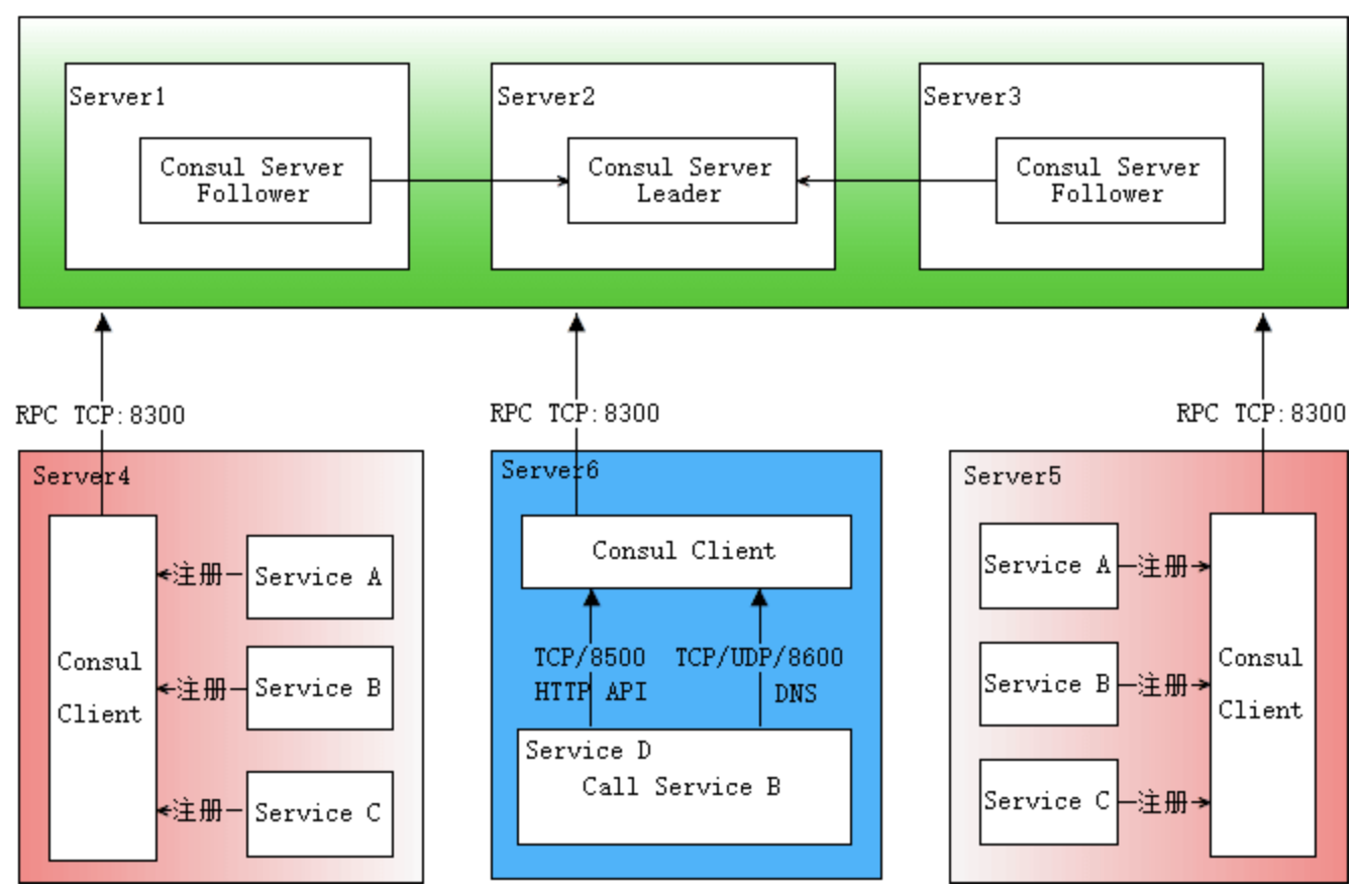

1.3.2 Consul服务发现原理
1.3.2.1 原理图
图片描述
1.3.2.2 图解
首先需要有一个正常的Consul集群,有Server,有Leader。这里在服务器Server1、Server2、Server3上分别部署了Consul Server,假设他们选举了Server2上的Consul Server节点为Leader。这些服务器上最好只部署Consul程序,以尽量维护Consul Server的稳定。
然后在服务器Server4和Server5上通过Consul Client分别注册Service A、B、C,这里每个Service分别部署在了两个服务器上,这样可以避免Service的单点问题。服务注册到Consul可以通过HTTP API(8500端口)的方式,也可以通过Consul配置文件的方式。Consul Client可以认为是无状态的,它将注册信息通过RPC转发到Consul Server,服务信息保存在Server的各个节点中,并且通过Raft实现了强一致性。
最后在服务器Server6中Program D需要访问Service B,这时候Program D首先访问本机Consul Client提供的HTTP API,本机Client会将请求转发到Consul Server,Consul Server查询到Service B当前的信息返回,最终Program D拿到了Service B的所有部署的IP和端口,然后就可以选择Service B的其中一个部署并向其发起请求了。如果服务发现采用的是DNS方式,则Program D中直接使用Service B的服务发现域名,域名解析请求首先到达本机DNS代理,然后转发到本机Consul Client,本机Client会将请求转发到Consul Server,Consul Server查询到Service B当前的信息返回,最终Program D拿到了Service B的某个部署的IP和端口。
图中描述的部署架构笔者认为是最普适最简单的方案,从某些默认配置或设计上看也是官方希望使用者采用的方案,比如8500端口默认监听127.0.0.1,当然有些同学不赞同,后边会提到其他方案。

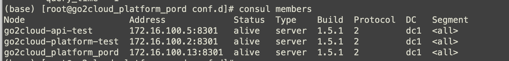

  • ⚠️:启动后需要手动在其他两个节点手动加入consul join 172.16.100.2
  • 查看
[root@go2cloud_platform_pord conf.d]# supervisorctl status consul
consul                           RUNNING   pid 11838, uptime 0:13:28
  • 其他命令
# 查看集群成员
consul members
# 查看集群状态
consul info
# 帮助
consul agent -h
图片描述

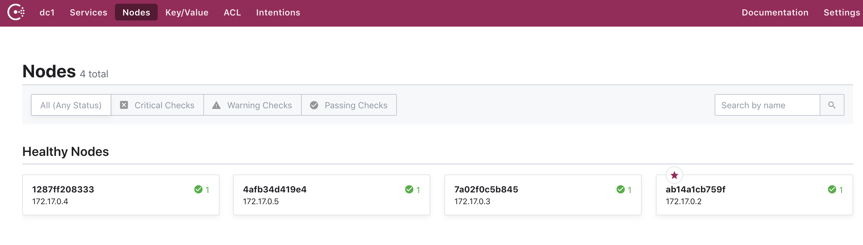

第1个启动容器的IP一般是172.17.0.2,后边启动的几个容器IP会排着来:172.17.0.3、172.17.0.4、172.17.0.5。
这些Consul节点在Docker的容器内是互通的,他们通过桥接的模式通信。但是如果主机要访问容器内的网络,需要做端口映射。在启动第一个容器时,将Consul的8500端口映射到了主机的8900端口,这样就可以方便的通过主机的浏览器查看集群信息。
图片描述

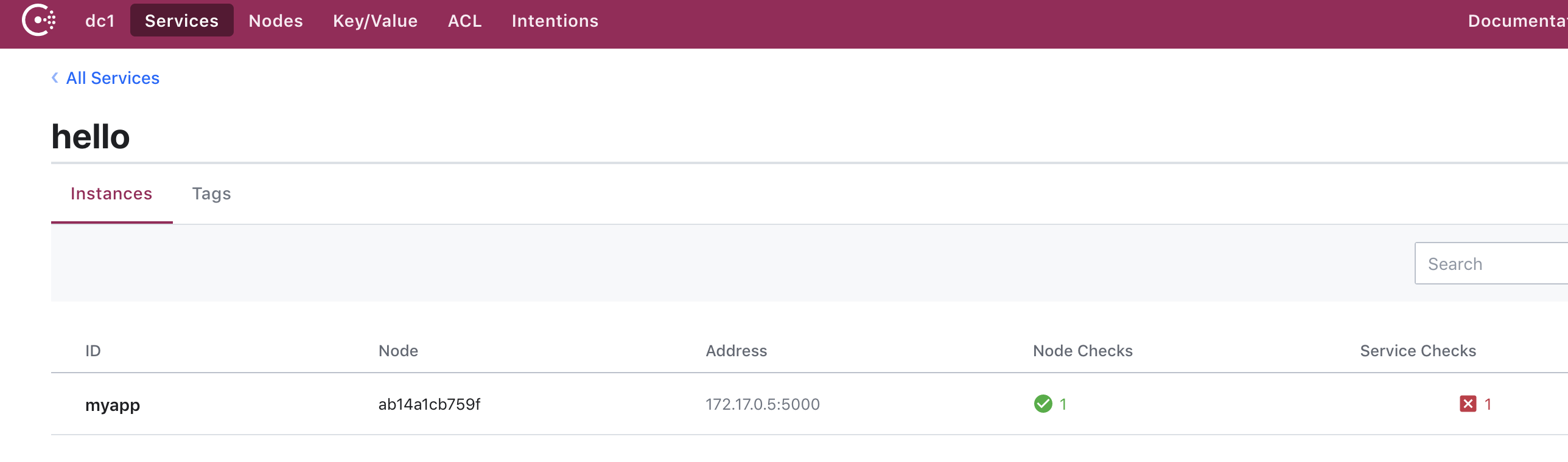

此时已经有了服务,只是服务不可用,consul发送给服务的请求不可达

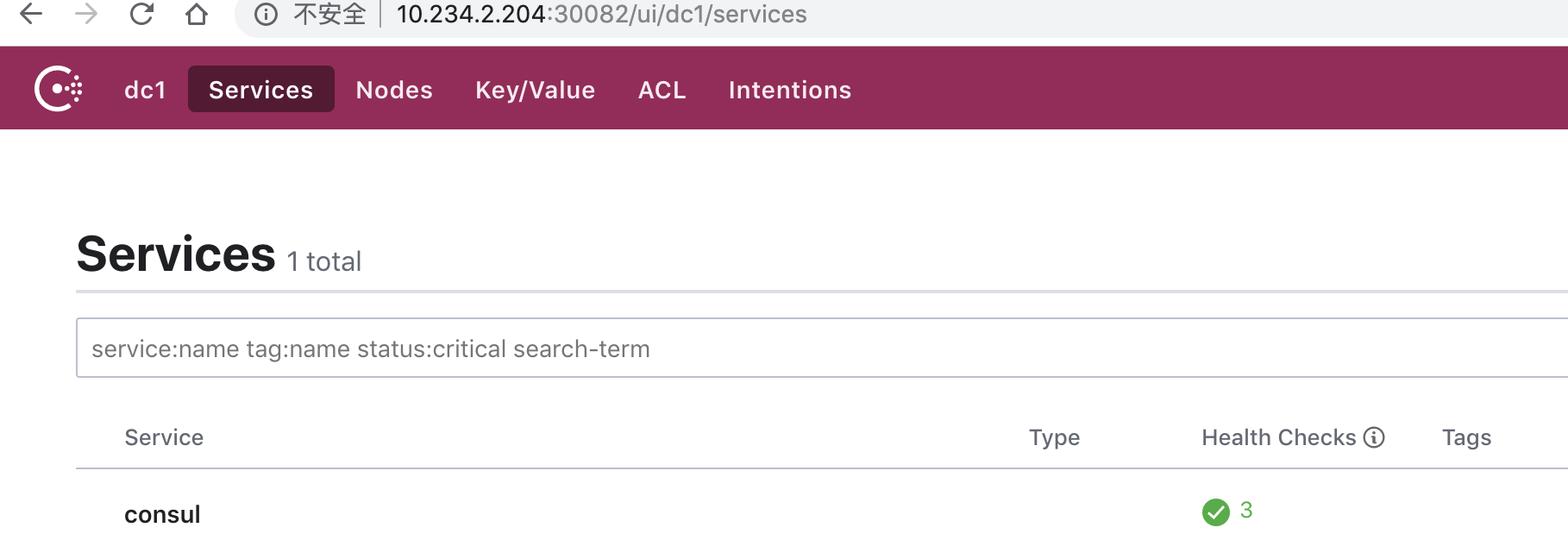

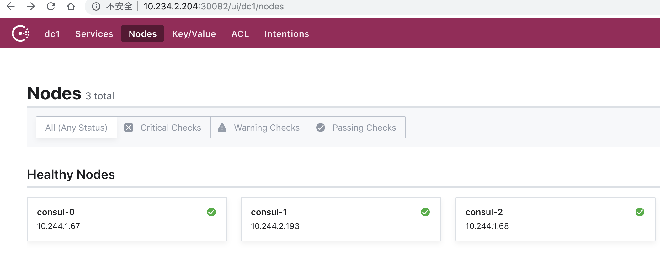

  • 网页进行查看
图片描述
图片描述

注意,需要写在服务启动的时候去注册,在利用到服务发现的地方查询可用的后端服务器来获取服务的ip及端口使用。
在服务停止的时候去注销服务。
图片描述
