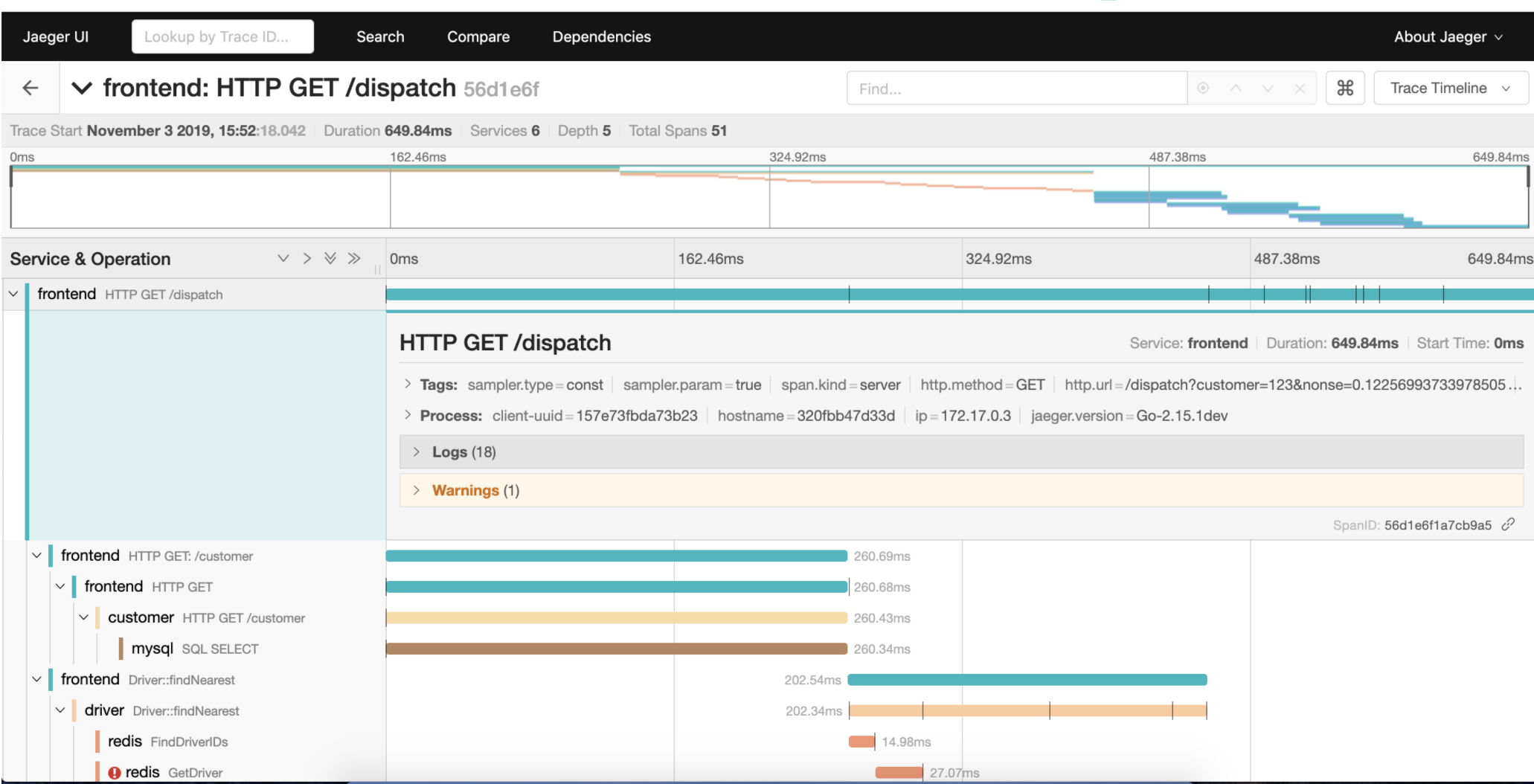

2.4 示例APP:HotROD
HotROD(按需乘车)是一个演示应用程序,由几个微服务组成,并说明了OpenTracing API的用法。博客文章中提供了一个教程/演练:以OpenTracing API.的方式进行HotROD。它可以独立运行,但需要Jaeger后端才能查看跟踪。Take OpenTracing for a HotROD ride

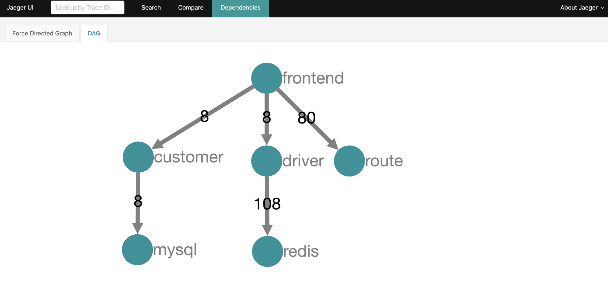

2.4.1 特性
  • 通过数据驱动的依赖关系图发现整个系统的体系结构
  • 查看请求时间表和错误;了解应用程序的工作方式。

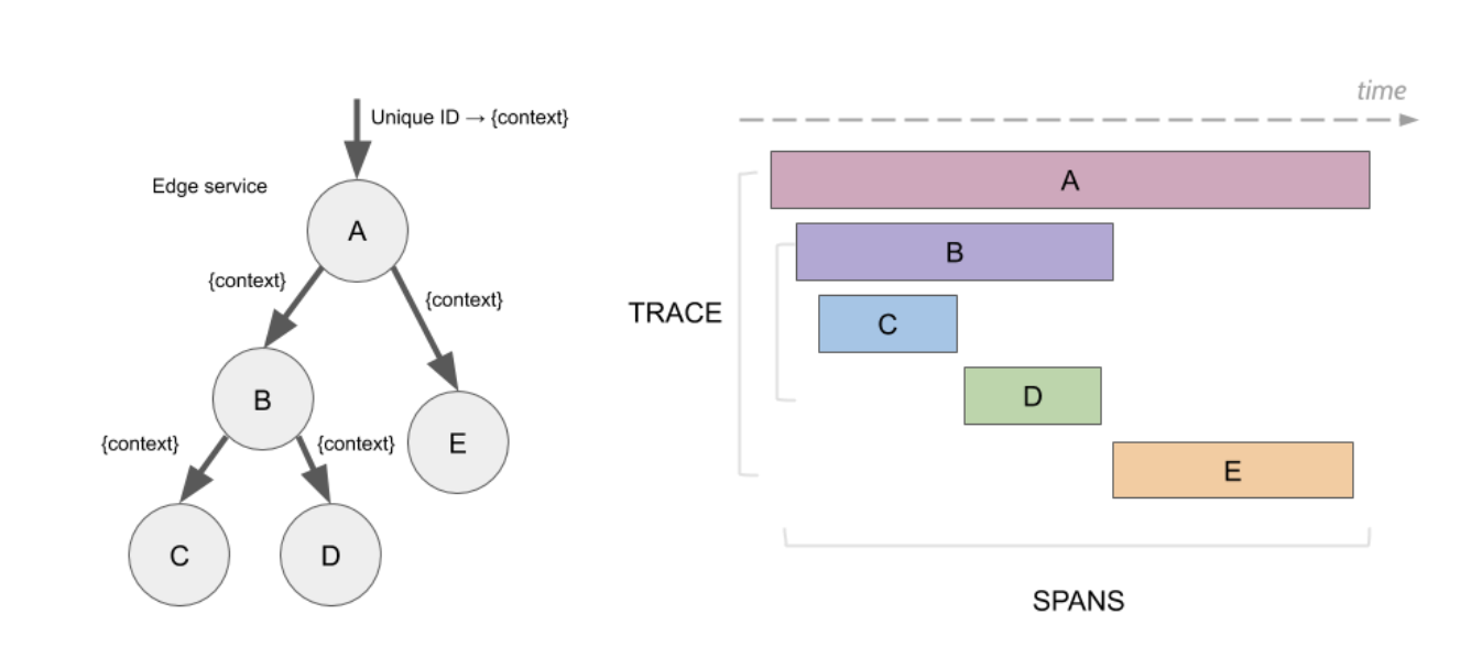

3.1.1 Span
Span表示Jaeger中的逻辑工作单元,具有操作名称,操作的开始时间和持续时间。跨度可以嵌套并排序以建立因果关系模型。
图片描述
每个 Span 包含以下对象:
  • Operation name:操作名称 (也可以称作 Span name)。
  • Start timestamp:起始时间。
  • Finish timestamp:结束时间。
  • Span tag:一组键值对构成的 Span 标签集合。键值对中,键必须为 String,值可以是字符串、布尔或者数字类型。
  • Span log:一组 Span 的日志集合。每次 Log 操作包含一个键值对和一个时间戳。键值对中,键必须为 String,值可以是任意类型。
  • SpanContext: pan 上下文对象。每个 SpanContext 包含以下状态:
    • 要实现任何一个 OpenTracing,都需要依赖一个独特的 Span 去跨进程边界传输当前调用链的状态(例如:Trace 和 Span 的 ID)。
    • Baggage Items 是 Trace 的随行数据,是一个键值对集合,存在于 Trace 中,也需要跨进程边界传输。
  • References(Span 间关系):相关的零个或者多个 Span(Span 间通过 SpanContext 建立这种关系)。
3.1.2 Trace
跟踪是通过系统的数据/执行路径,可以看作跨度的有向无环图。

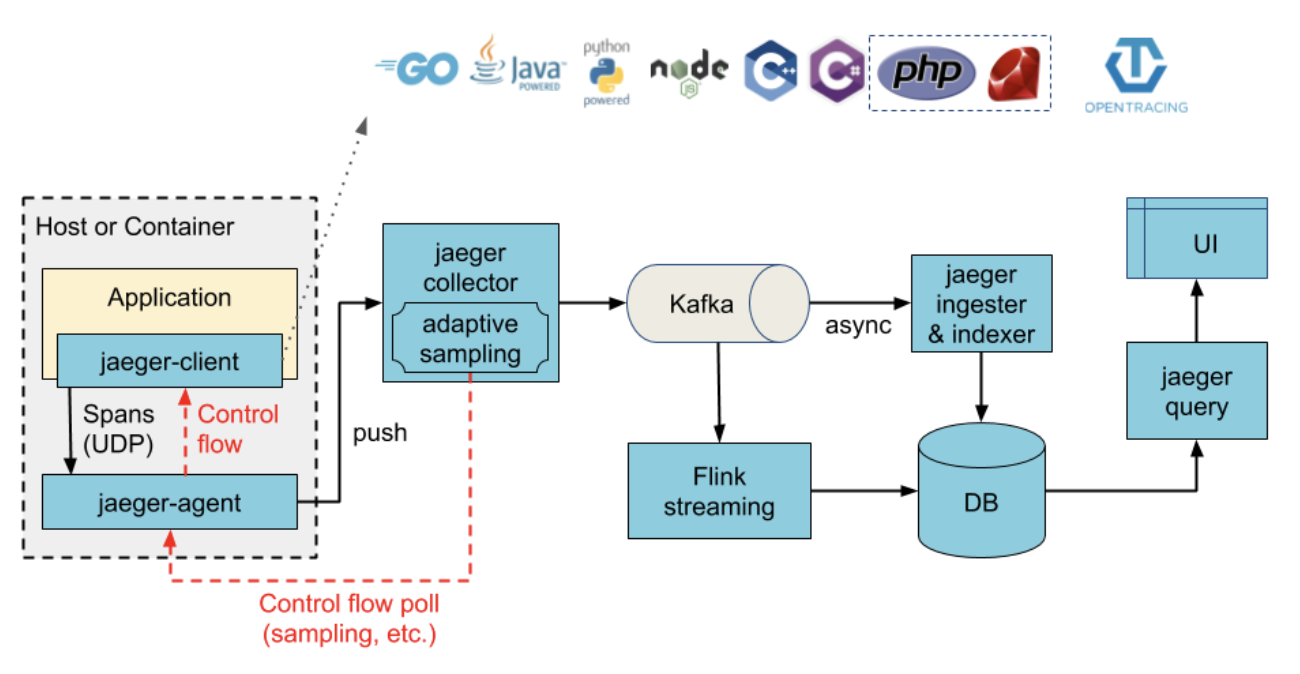

3.2 组件

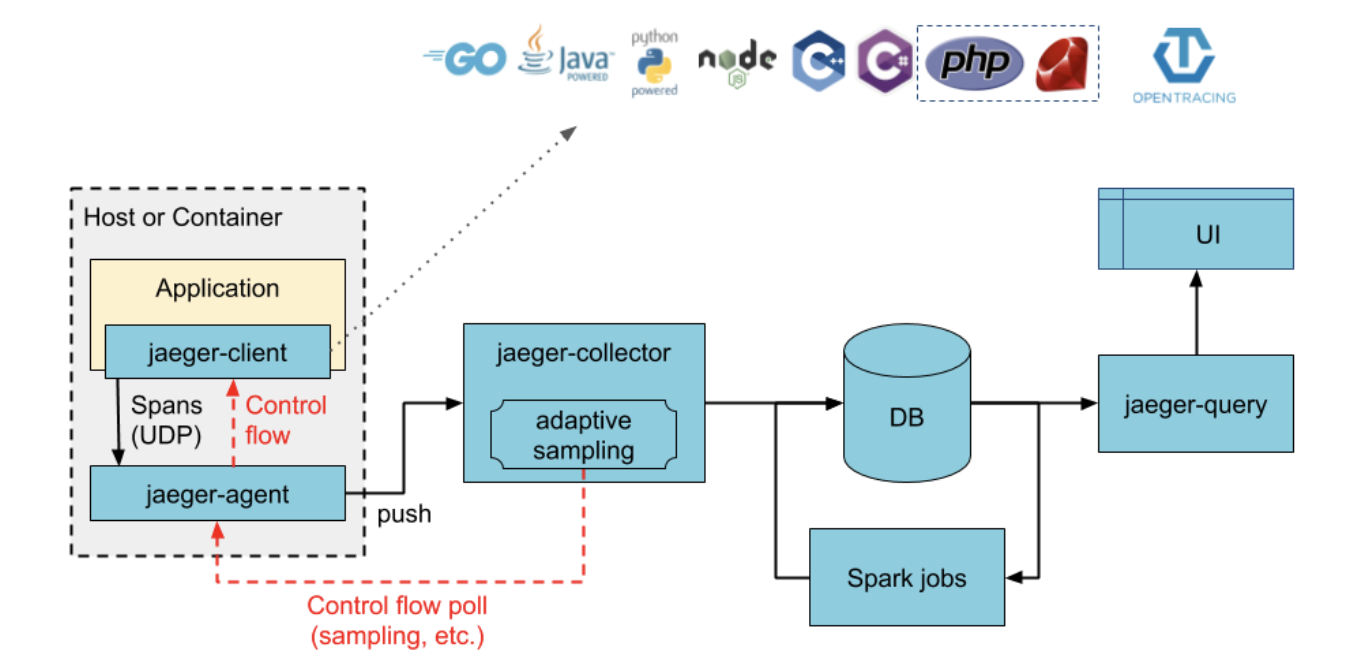

Jaeger可以作为多合一二进制(其中所有Jaeger后端组件都在单个进程中运行)进行部署,也可以作为可扩展的分布式系统进行部署,如下所述。有两个主要的部署选项:
  • 收集器正在直接写入存储。
图片描述
  • 收集器正在写信给Kafka作为初步缓冲。
图片描述
本节详细介绍Jaeger的组成部分以及它们之间的关系。它由您的应用程序与之交互的顺序安排。

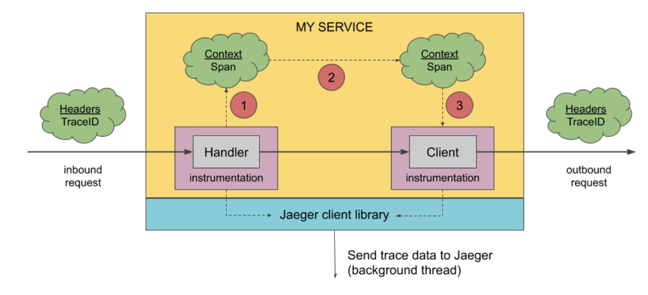

3.2.1 Jaeger client libraries
Jaeger客户端是OpenTracing API的特定于语言的实现。它们可用于手动或通过与OpenTracing集成的各种现有开源框架(例如Flask,Dropwizard,gRPC等)来检测应用程序以进行分布式跟踪。
检测服务在接收新请求时创建跨度,并将上下文信息(跟踪ID,跨度ID和行李)附加到传出请求。只有ID和行李随请求一起传播;不会传播构成跨度的所有其他信息,例如操作名称,日志等。取而代之的是,采样的跨度在后台异步传输到Jaeger Agents的过程外。
该仪器的开销很小,并且设计为始终在生产中启用。请注意,虽然生成了所有跟踪,但仅采样了一些。对跟踪进行采样将跟踪标记为进一步处理和存储。默认情况下,Jaeger客户端对0.1%的迹线进行采样(每1000个中的1个),并且能够从代理中检索采样策略。
图片描述
3.2.2 Agent
Jaeger代理是一个网络守护程序,它侦听通过UDP发送的跨度,然后将其分批发送给收集器。它旨在作为基础结构组件部署到所有主机。该代理将收集器的路由和发现抽象到远离客户端的位置。
3.2.3 Collector
Jaeger收集器从Jaeger代理接收跟踪,并通过处理管道运行它们。当前,我们的管道会验证跟踪,为其建立索引,执行任何转换并最终存储它们。Jaeger的存储设备是可插拔组件,目前支持Cassandra,Elasticsearch和Kafka。
3.2.4 Query
查询是一项从存储中检索跟踪并托管UI来显示跟踪的服务。
3.2.5 Ingester
Ingester is a service that reads from Kafka topic and writes to another storage backend (Cassandra, Elasticsearch).

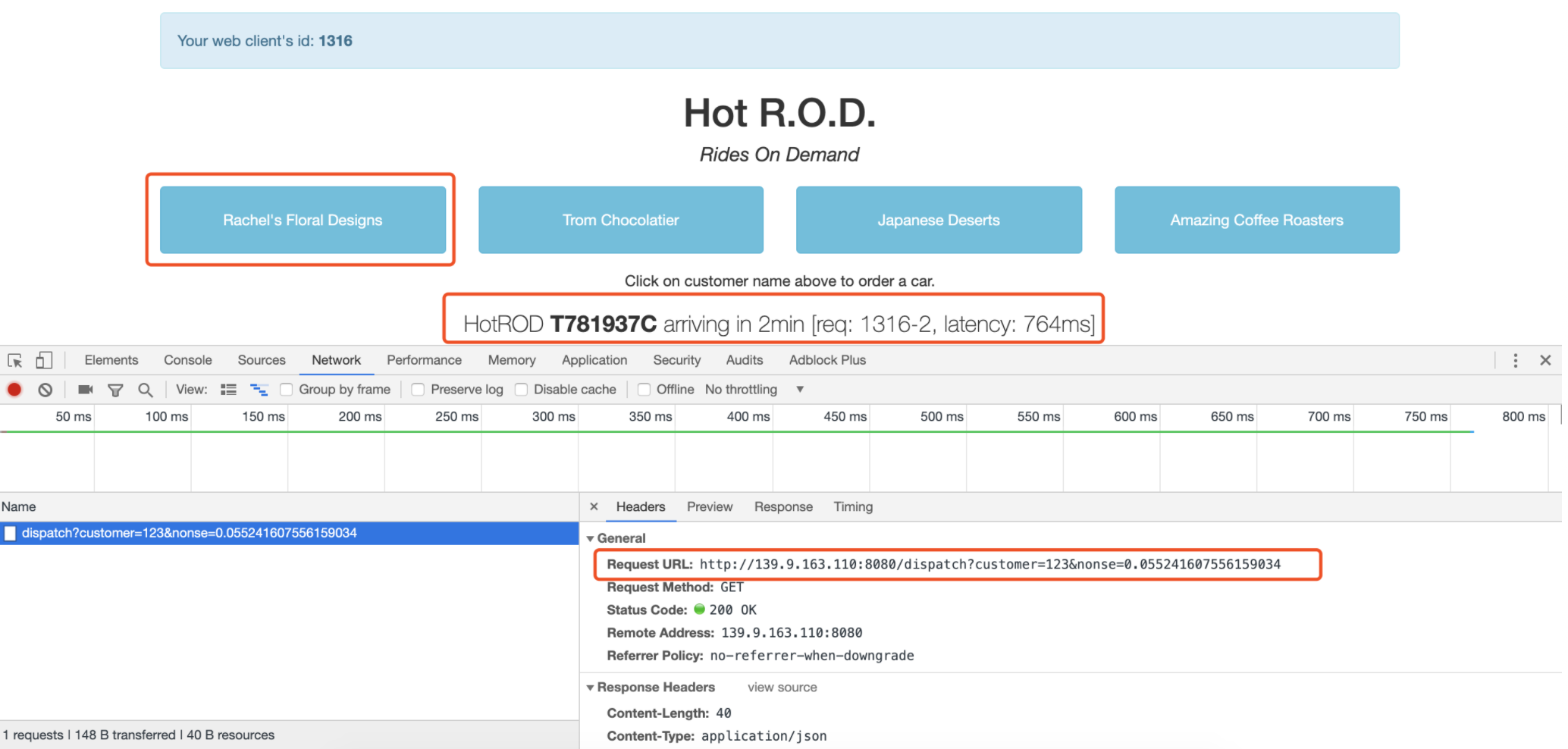

四 示例测试
访问:http://139.9.163.110:8080/
图片描述
图片描述
图片描述
