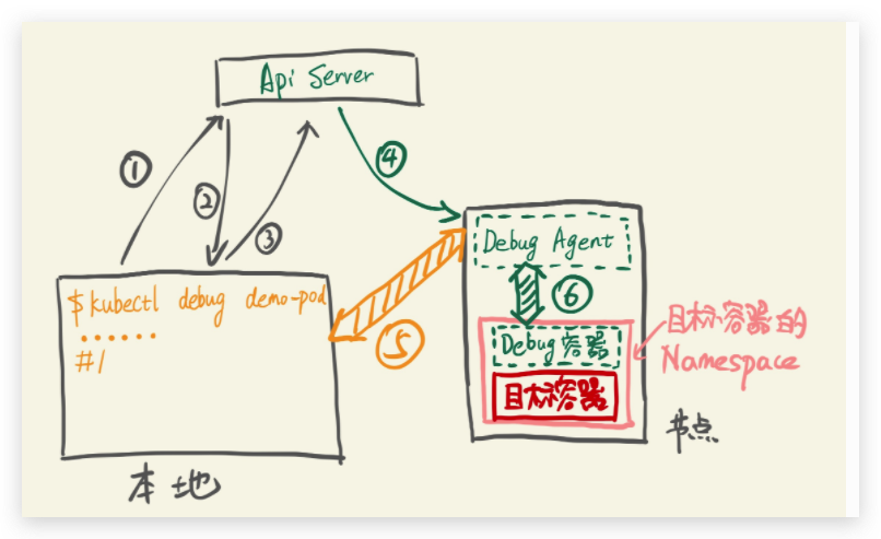

2.2.1 流程图
这就是 kubectl-debug 的出发点: 用工具容器来诊断业务容器 。背后的设计思路和 sidecar 等模式是一致的:每个容器只做一件事情。
具体到实现上,一条 kubectl debug <target-pod> 命令背后是这样的:
2.2.2 流程详解
  1. 插件查询 ApiServer:demo-pod 是否存在,所在节点是什么
  2. ApiServer 返回 demo-pod 所在所在节点
  3. 插件请求在目标节点上创建 Debug Agent Pod
  4. Kubelet 创建 Debug Agent Pod
  5. 插件发现 Debug Agent 已经 Ready,发起 debug 请求(长连接)
  6. Debug Agent 收到 debug 请求,创建 Debug 容器并加入目标容器的各个 Namespace 中,创建完成后,与 Debug 容器的 tty 建立连接
接下来,客户端就可以开始通过 5,6 这两个连接开始 debug 操作。操作结束后,Debug Agent 清理 Debug 容器,插件清理 Debug Agent,一次 Debug 完成。效果如下图:
