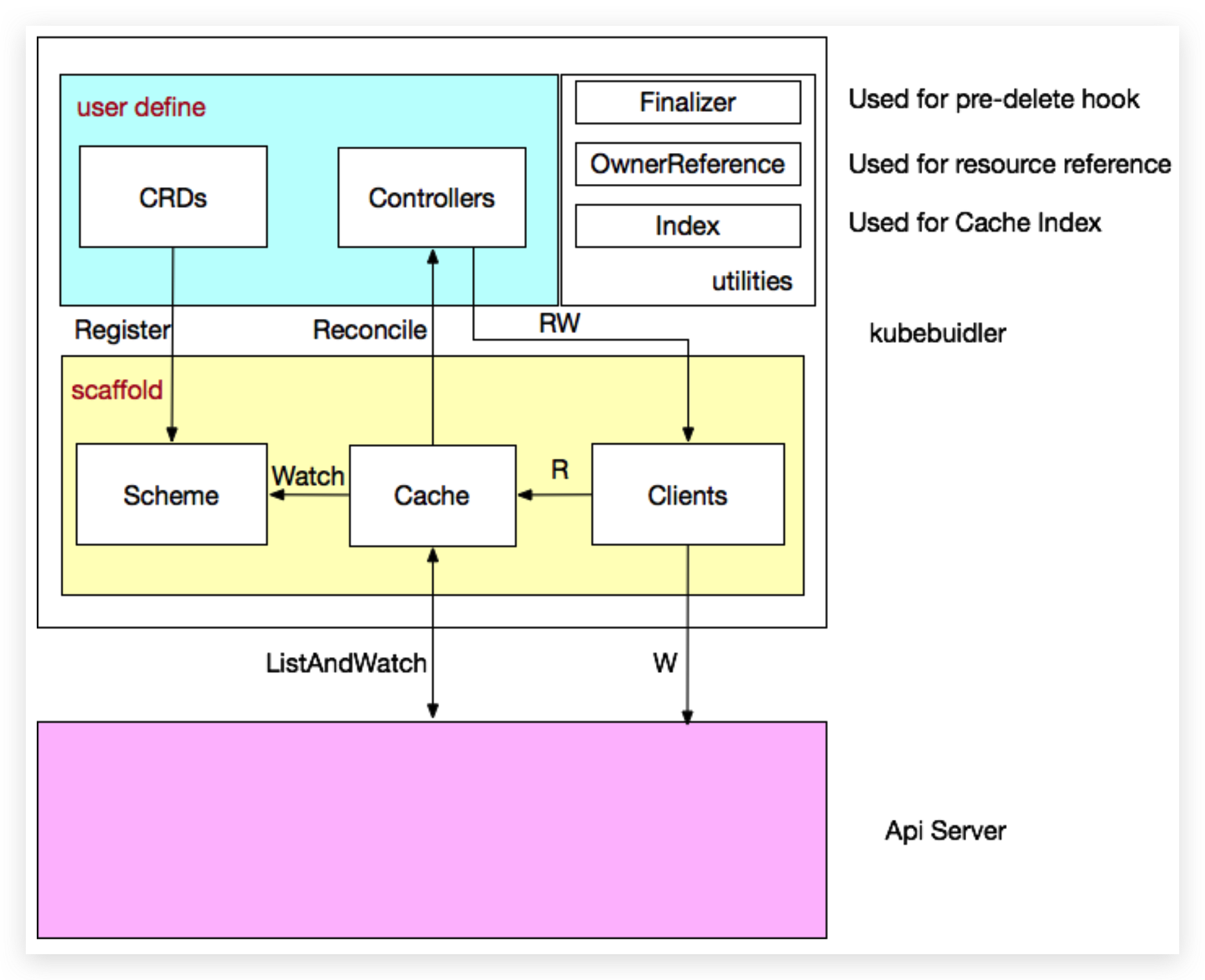

二 架构即基本概念
2.1 架构图
2.2 基础概念

2.2.4 Manager
Kubebuilder 的核心组件,具有 3 个职责:
  • 负责运行所有的 Controllers;
  • 初始化共享 caches,包含 listAndWatch 功能;
  • 初始化 clients 用于与 Api Server 通信。
2.2.5 Cache
Kubebuilder 的核心组件,负责在 Controller 进程里面根据 Scheme 同步 Api Server 中所有该 Controller 关心 GVKs 的 GVRs,其核心是 GVK -> Informer 的映射,Informer 会负责监听对应 GVK 的 GVRs 的创建/删除/更新操作,以触发 Controller 的 Reconcile 逻辑。
2.2.6 Controller
Kubebuidler 为我们生成的脚手架文件,我们只需要实现 Reconcile 方法即可。
2.2.7 Client
在实现 Controller 的时候不可避免地需要对某些资源类型进行创建/删除/更新,就是通过该 Clients 实现的,其中查询功能实际查询是本地的 Cache,写操作直接访问 Api Server。
2.2.8 Index
由于 Controller 经常要对 Cache 进行查询,Kubebuilder 提供 Index utility 给 Cache 加索引提升查询效率。

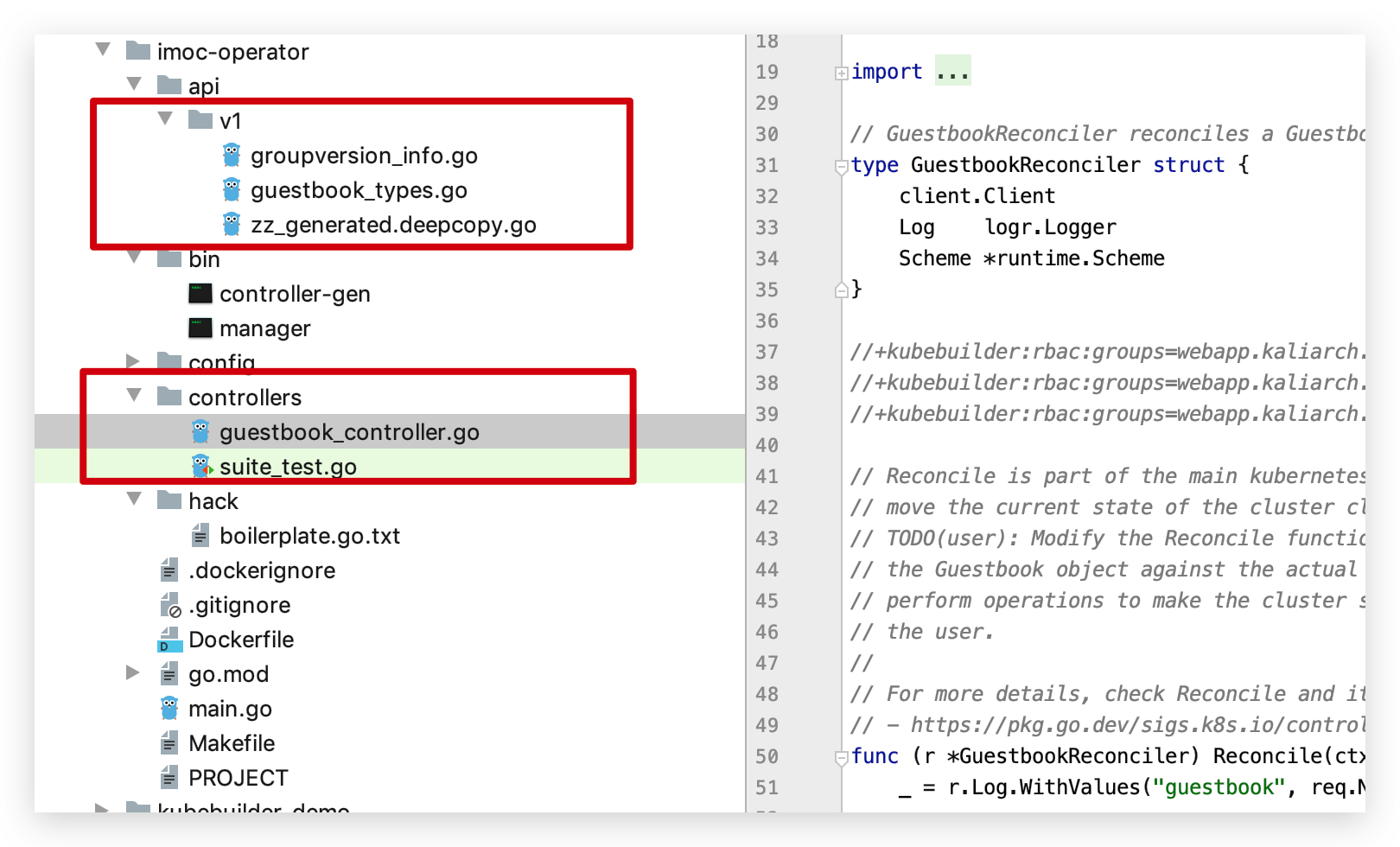

3.2 创建项目
  • 创建目录,初始化系统
$ kubebuilder init --domain imoc-operator
目录结构如下:
3.3 创建API
运行下面的命令,创建一个新的 API(组/版本)为 “webapp/v1”,并在上面创建新的 Kind(CRD) “Guestbook”。
kubebuilder create api --group webapp --version v1 --kind Guestbook
如果你在 Create Resource [y/n] 和 Create Controller [y/n] 中按y,那么这将创建文件 api/v1/guestbook_types.go ,该文件中定义相关 API ,而针对于这一类型 (CRD) 的对账业务逻辑生成在 controller/guestbook_controller.go 文件中。

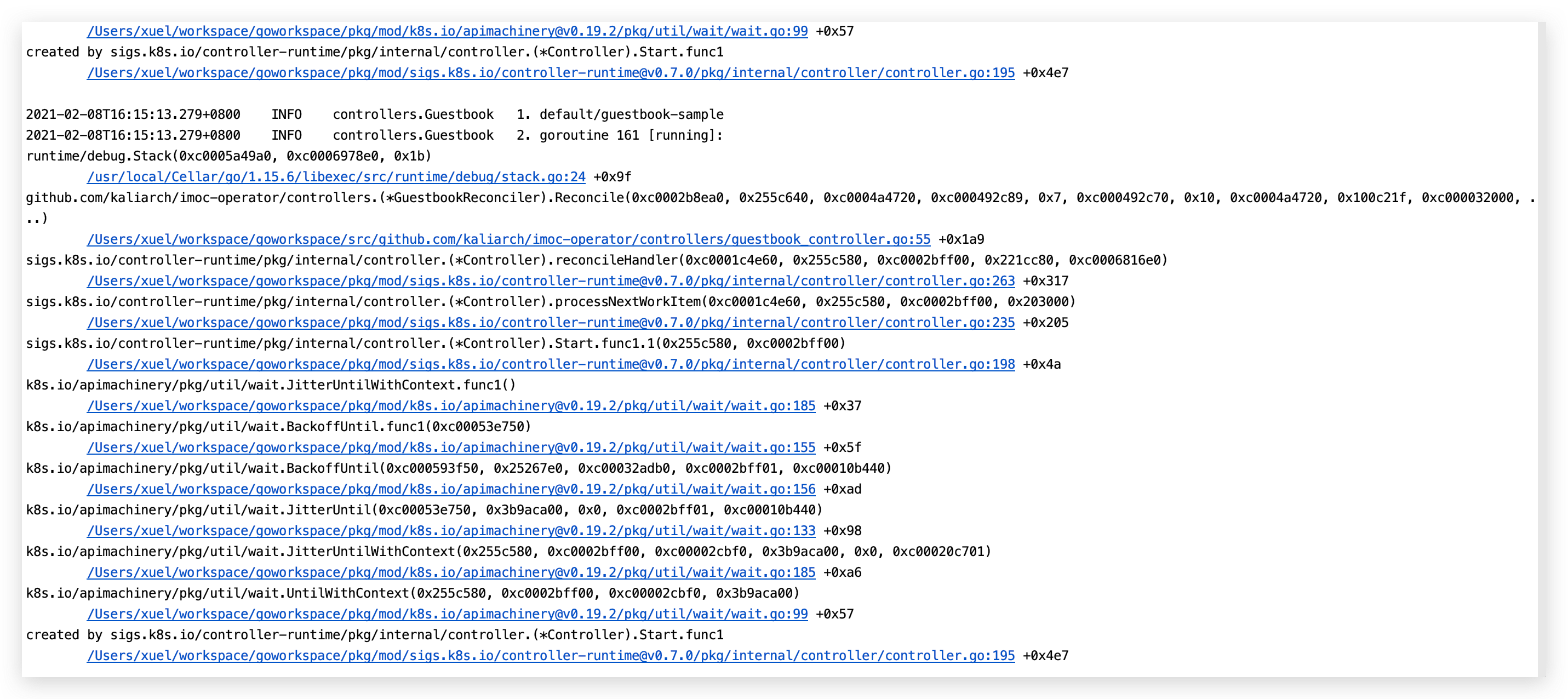

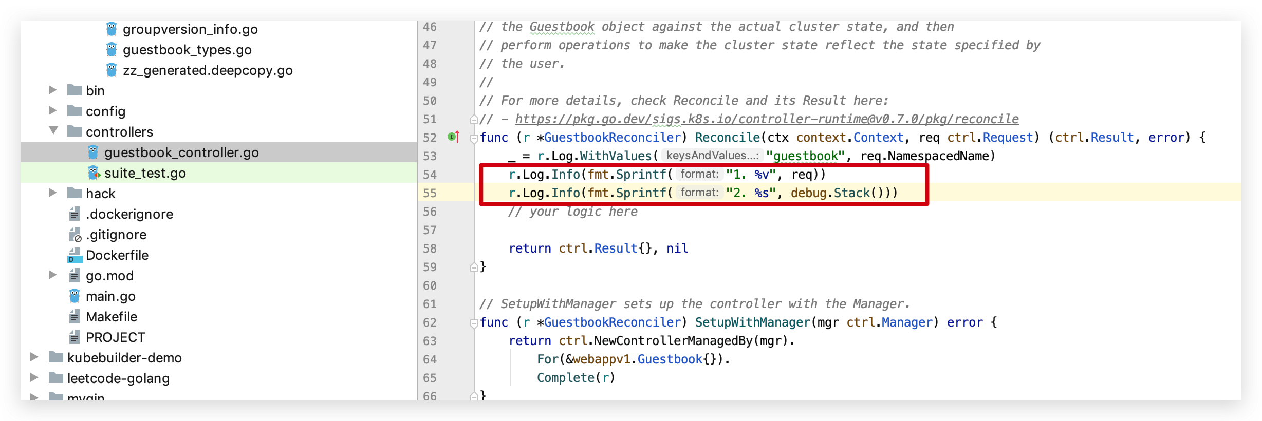

3.4 编译运行controller
kubebuilder自动生成的controller源码地址是:$GOPATH/src/helloworld/controllers/guestbook_controller.go , 内容如下:

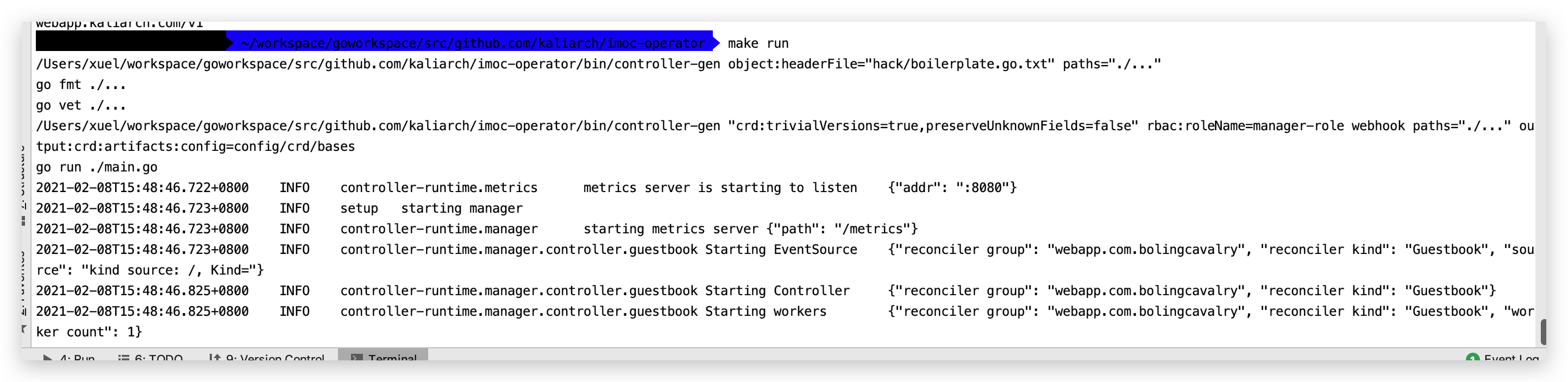

3.5 安装crd到集群
  • 将 CRD 安装到集群中
make install
  • 运行控制器(这将在前台运行,如果你想让它一直运行,请切换到新的终端)。
make run
此时控制台输出以下内容,这里要注意,controller是在kubebuilder电脑上运行的,一旦使用Ctrl+c中断控制台,就会导致controller停止:

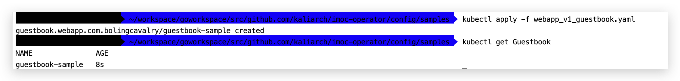

3.6 创建Guestbook资源的实例
  • 现在kubernetes已经部署了Guestbook类型的CRD,而且对应的controller也已正在运行中,可以尝试创建Guestbook类型的实例了(相当于有了pod的定义后,才可以创建pod);
  • kubebuilder已经自动创建了一个类型的部署文件:$GOPATH/src/helloworld/config/samples/webapp_v1_guestbook.yaml ,内容如下,很简单,接下来咱们就用这个文件来创建Guestbook实例:
apiVersion: webapp.com.bolingcavalry/v1
kind: Guestbook
metadata:
spec:
  # Add fields here
  foo: bar

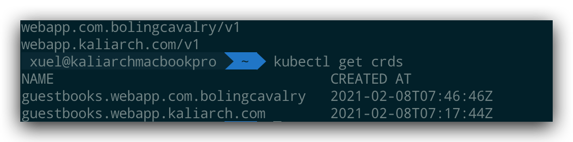

3.6.2 安装pod
$ kubectl apply -f config/samples/
$ kubectl get Guestbook

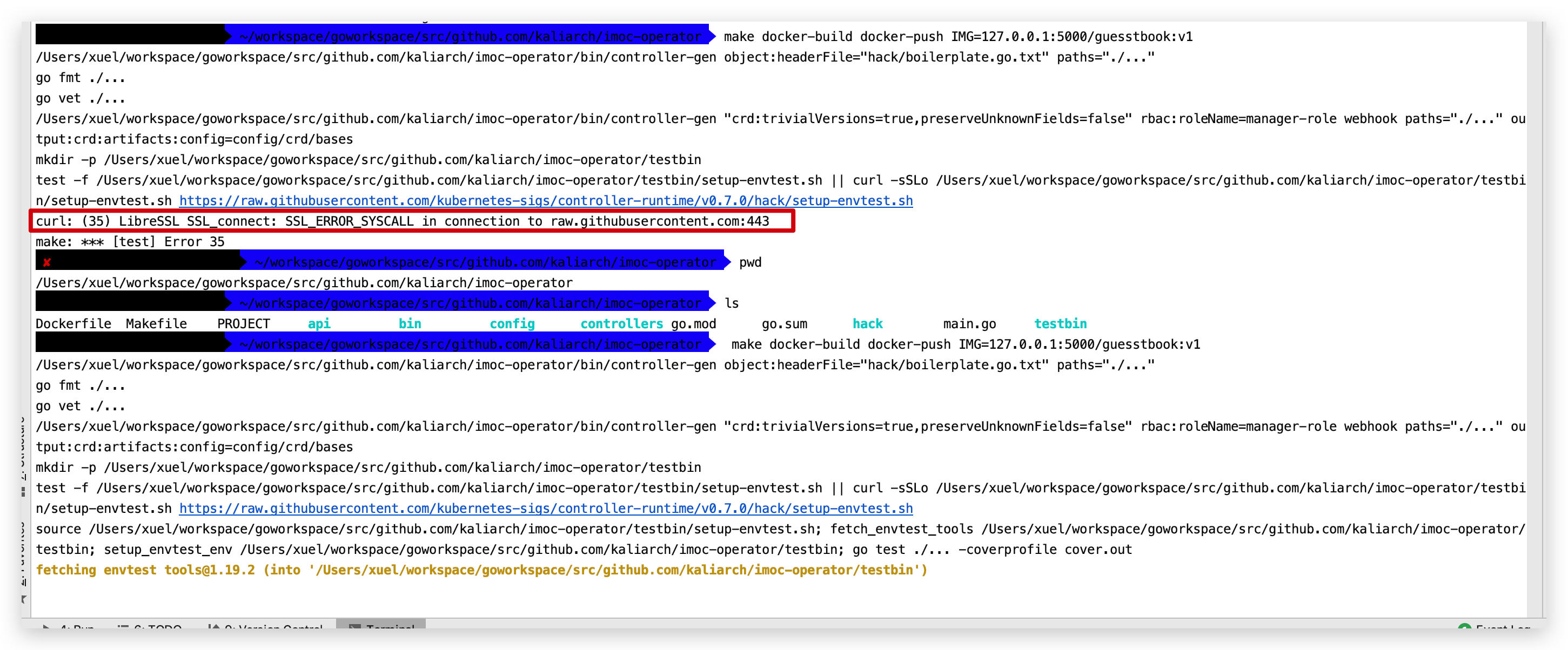

$  make docker-build docker-push IMG=127.0.0.1:5000/guesstbook:v1
/Users/xuel/workspace/goworkspace/src/github.com/kaliarch/imoc-operator/bin/controller-gen object:headerFile="hack/boilerplate.go.txt" paths="./..."
go fmt ./...
go vet ./...
/Users/xuel/workspace/goworkspace/src/github.com/kaliarch/imoc-operator/bin/controller-gen "crd:trivialVersions=true,preserveUnknownFields=false" rbac:roleName=manager-role webhook paths="./..." output:crd:artifacts:config=config/crd/bases
mkdir -p /Users/xuel/workspace/goworkspace/src/github.com/kaliarch/imoc-operator/testbin
test -f /Users/xuel/workspace/goworkspace/src/github.com/kaliarch/imoc-operator/testbin/setup-envtest.sh || curl -sSLo /Users/xuel/workspace/goworkspace/src/github.com/kaliarch/imoc-operator/testbin/setup-envtest.sh https://raw.githubusercontent.com/kubernetes-sigs/controller-runtime/v0.7.0/hack/setup-envtest.sh
source /Users/xuel/workspace/goworkspace/src/github.com/kaliarch/imoc-operator/testbin/setup-envtest.sh; fetch_envtest_tools /Users/xuel/workspace/goworkspace/src/github.com/kaliarch/imoc-operator/testbin; setup_envtest_env /Users/xuel/workspace/goworkspace/src/github.com/kaliarch/imoc-operator/testbin; go test ./... -coverprofile cover.out
fetching envtest tools@1.19.2 (into '/Users/xuel/workspace/goworkspace/src/github.com/kaliarch/imoc-operator/testbin')
x bin/
x bin/etcd
x bin/kubectl
x bin/kube-apiserver
setting up env vars
?       github.com/kaliarch/imoc-operator       [no test files]
?       github.com/kaliarch/imoc-operator/api/v1        [no test files]
ok      github.com/kaliarch/imoc-operator/controllers   12.959s coverage: 0.0% of statements

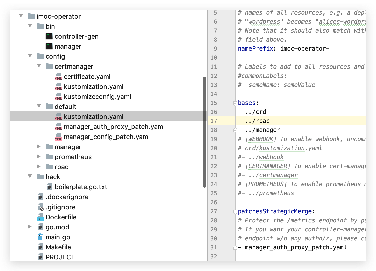

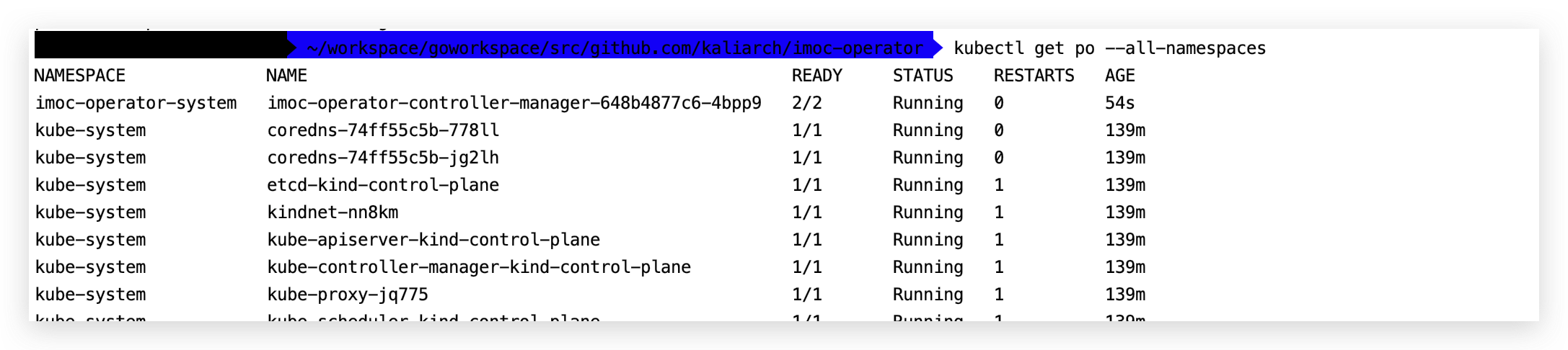

  1. 部署controller 镜像到集群内
$ make deploy IMG=127.0.0.1:5000/guesstbook:v1
cd config/manager && /Users/xuel/workspace/goworkspace/src/github.com/kaliarch/imoc-operator/bin/kustomize edit set image controller=127.0.0.1:5000/guesstbook:v1
/Users/xuel/workspace/goworkspace/src/github.com/kaliarch/imoc-operator/bin/kustomize build config/default | kubectl apply -f -
namespace/imoc-operator-system created
customresourcedefinition.apiextensions.k8s.io/guestbooks.webapp.com.bolingcavalry configured
role.rbac.authorization.k8s.io/imoc-operator-leader-election-role created
clusterrole.rbac.authorization.k8s.io/imoc-operator-manager-role created
clusterrole.rbac.authorization.k8s.io/imoc-operator-metrics-reader created
clusterrole.rbac.authorization.k8s.io/imoc-operator-proxy-role created
rolebinding.rbac.authorization.k8s.io/imoc-operator-leader-election-rolebinding created
clusterrolebinding.rbac.authorization.k8s.io/imoc-operator-manager-rolebinding created
clusterrolebinding.rbac.authorization.k8s.io/imoc-operator-proxy-rolebinding created
configmap/imoc-operator-manager-config created
service/imoc-operator-controller-manager-metrics-service created
deployment.apps/imoc-operator-controller-manager created

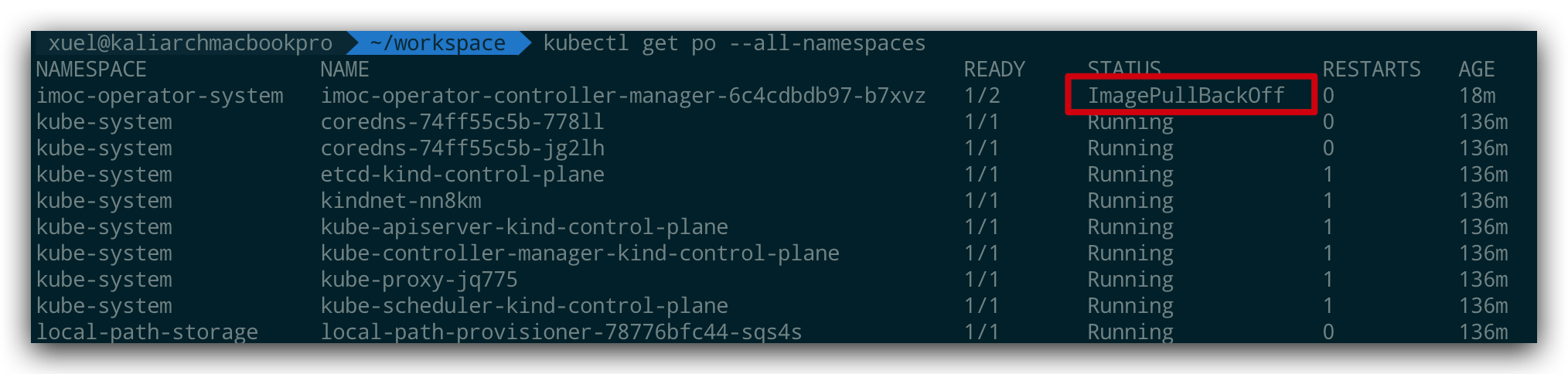

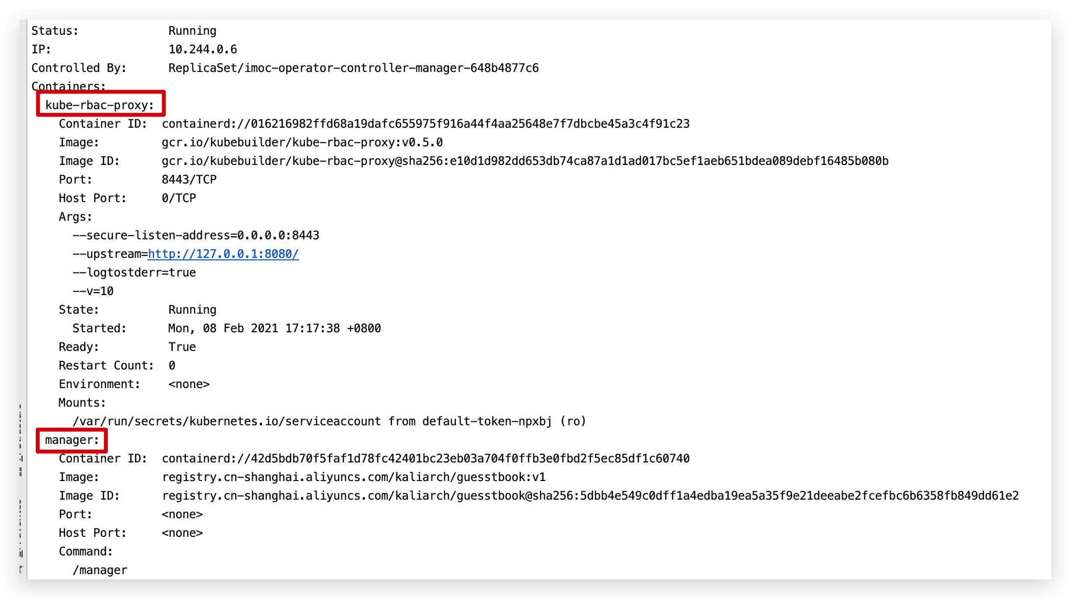

  • 查看部署进集群的控制器

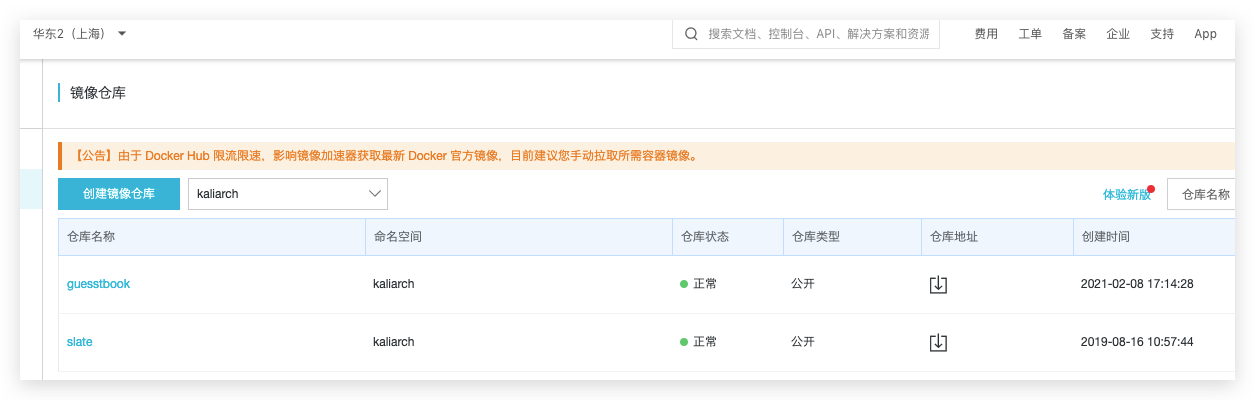

    查看镜像拉取异常,
  • 在此使用阿里云镜像仓库
$ sudo docker login --username=1123845260@qq.com registry.cn-shanghai.aliyuncs.com
$ sudo docker pull registry.cn-shanghai.aliyuncs.com/kaliarch/slate:[镜像版本号]
$ sudo docker tag [ImageId] registry.cn-shanghai.aliyuncs.com/kaliarch/slate:[镜像版本号]
$ sudo docker push registry.cn-shanghai.aliyuncs.com/kaliarch/slate:[镜像版本号]
1. 登陆阿里云镜像仓库
密码:阿里控制台账号
2. 修改tag
docker tag 127.0.0.1:5000/guesstbook:v1 registry.cn-shanghai.aliyuncs.com/kaliarch/guesstbook:v1
3. 推送镜像
docker push registry.cn-shanghai.aliyuncs.com/kaliarch/guesstbook:v1
重新部署
make deploy IMG=registry.cn-shanghai.aliyuncs.com/kaliarch/guesstbook:v1
查看已经成功运行
  1. 查看详细信息
    显示这个pod实际上有两个容器,用kubectl describe命令细看,分别是kube-rbac-proxy和manager
  2. 查看日志
kubectl logs -f imoc-operator-controller-manager-648b4877c6-4bpp9 -n imoc-operator-system  -c manager
