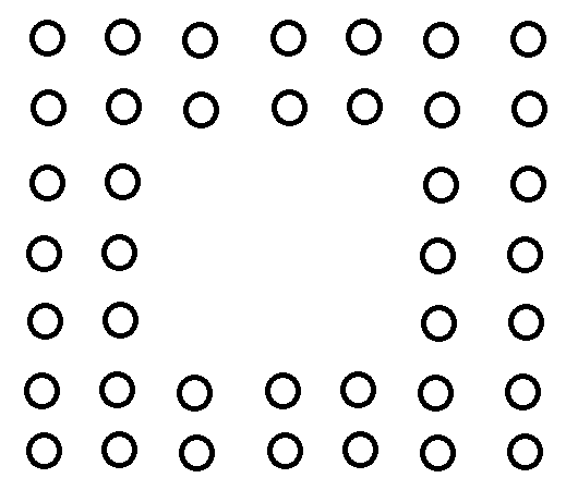

下面讨论,7*7的棋盘去掉中间的3*3如何形成哈密顿圈。
首先,角落的点只有2个邻居,那么在圈里面,这2个点也一定都是他的邻居。
其他的,以此类推,可以得到下图:

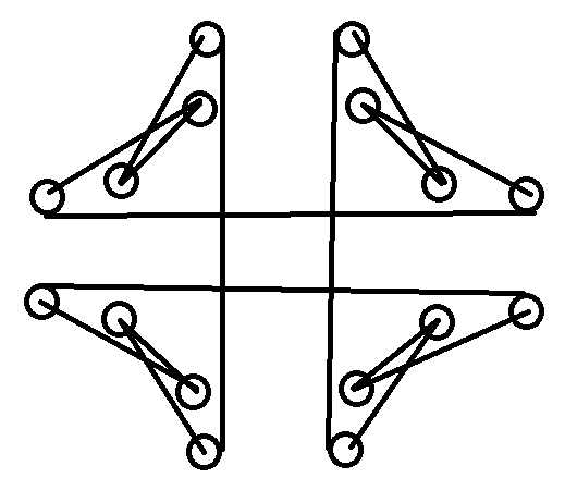

对于那些已经连了2条线的点,自然是没有任何悬念了,所以接下来只需要考虑那些恰好连了1条线的点该如何连接起来。将上图化简如下:
黑色的线表示一定相连,红色的线表示可能相连。
这样,可以得到这16个点的哈密顿圈:

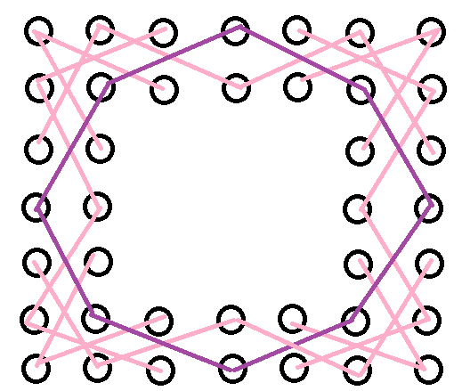

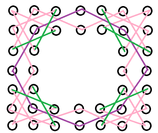

与此对应,可以得到原图:
这是由2个哈密顿圈构成的。

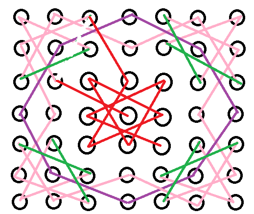

这样,整个通过把大的圈断开一个地方,可以得到下图:
在把紫色的哈密顿圈和这个长为41的哈密顿链连接起来,即可得到7*7的哈密顿链
