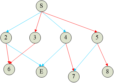

用一个简单的模型作为demo
这个规律就是:
每一条线是蓝色的还是红色的,这是非常好判断的。
我们不需要了解这个图,但是我们知道红线不能走。
蓝线有很多条,我们每次都凭着感觉随便选一条,
无论如何选择,最后总能到达E。

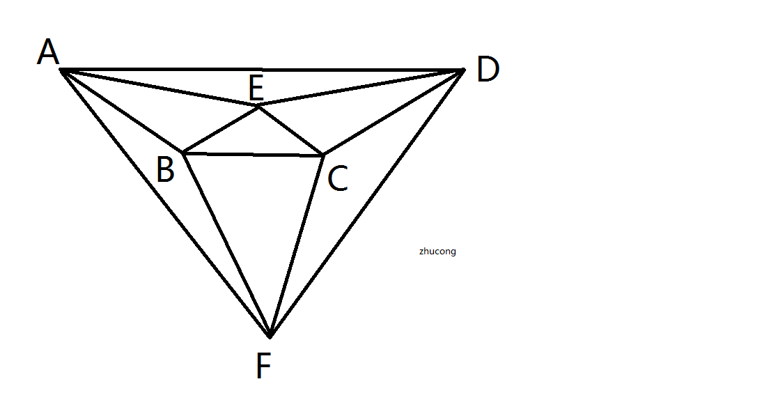

接下来是第二步,对标准型进行建模。
实际上,比起正方形,标准型更接近正八面体。
正八面体有12条边,在平面上画出它的拓扑结构
不难发现,扭出一个标准型其实就是一笔画出一个正八面体的平面投影12边图
最后是第三步,用正八面体的平面投影来解释魔尺标准型的规律。
接下来的工作其实就是证明这个结论:
对于上图,无论从哪个点开始,每次只要在还没走过的所有路中任选一条,最后一定能完成上图的一笔画。
可惜,这个结论并不正确。
例如走过ADFAEDCFBA之后,就已经无法完成一笔画了。

10,形成了环的边:在一笔画的过程中,画了一部分,把已经走过的边去掉,对于得到的子图来说,
有的边可以和其他的一些边构成一个环,这样的边成为形成了环的边。
11,定理五:对于一个无奇点可行图,无论从哪个点开始,每次选择边的时候,都优先选择形成了环的边,如果有形成了环的边,那么肯定不止一条,这些边任选一条即可,如果没有形成了环的边,那么所有的边任选一条即可,最后一定能完成上图的一笔画。
实际上,如果按照这个规则来一笔画,如果没有形成了环的边,那么肯定只有一条边。
但是我没有把这个加入到上面的规则之中,这样上面的规则就是一个非递归的规则,比较好理解。
例如,在走过ADFAEDCFB之后,剩下AB、BC、CE、EB这4条边,当前点为B,因为BC和EB都是形成了环的边,而AB不是,所以BC和EB任选一条即可。
定理五的证明:(反证法)
如果不能一笔画,那么存在一条边ST,在走过ST之前(当前点为S),不存在不可达点,在走过ST之后,有了不可达点。
所以,走过ST之后S一定是不可达点。
根据定理四,S至少有1条边,连接着另外一个点K,而且SK形成了环。
因为走过ST之后S就变成了不可达点,所以ST一定不是形成了环的边。
这样,SK是形成了环的边,而ST不是,但是我们却选择了ST,这是不符合规则的。
所以,只要按照上述的规则来选择边,一定能完成一笔画。
