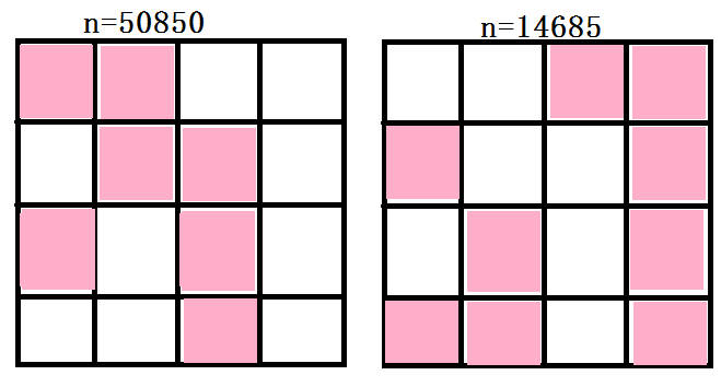

首先,信息的表示。
用1个16位二进制整数代表一个局面,从上到下,从左往右,比如上面的图片就是0000 0010 0011 1111
