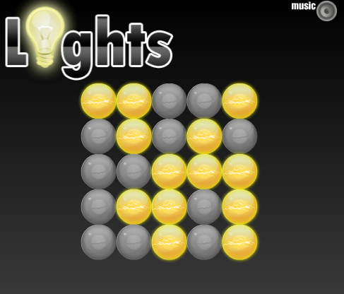

这是一个叫做点亮所有的灯的游戏:点亮所有的灯(这里面有这个游戏的链接,可以玩玩,很好玩)
这个题目的意思是输入m,n,输入m*n的0-1矩阵,要求输出1个m*n的0-1矩阵。
具体的要求是,输入的游戏局面,要求给出一个点亮所有的灯的方案。
比如:
这个局面就是:
0 0 1 1 0
1 0 1 0 1
1 1 0 0 0
1 0 0 1 0
1 1 0 1 0
输出的是,需要点击的格子即为1,不需要点击的即为0,每个格子最多点1次,不需要更多。
这所有的一切,都和上面提到的点亮所有的灯这篇博客里面一模一样,那里有详细的叙述。

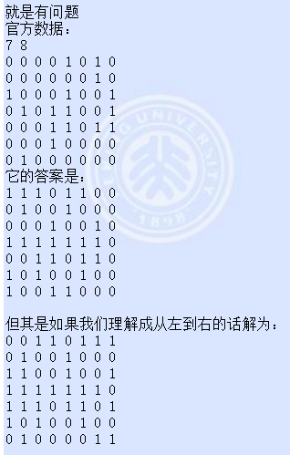

题目的意思是,如果有多个可行的方案的话,输出字典序最小的方案。
但是标程里面的字典序有问题,详情:点击打开链接
