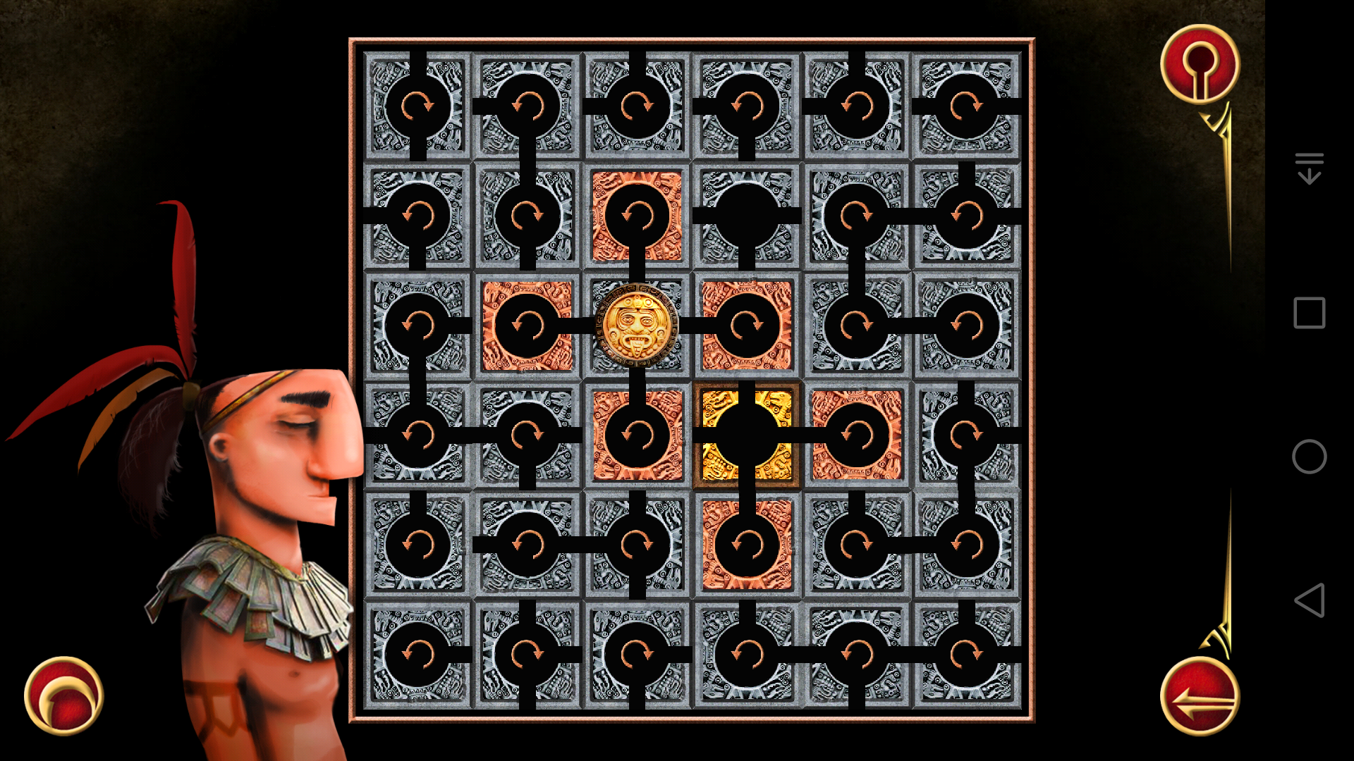

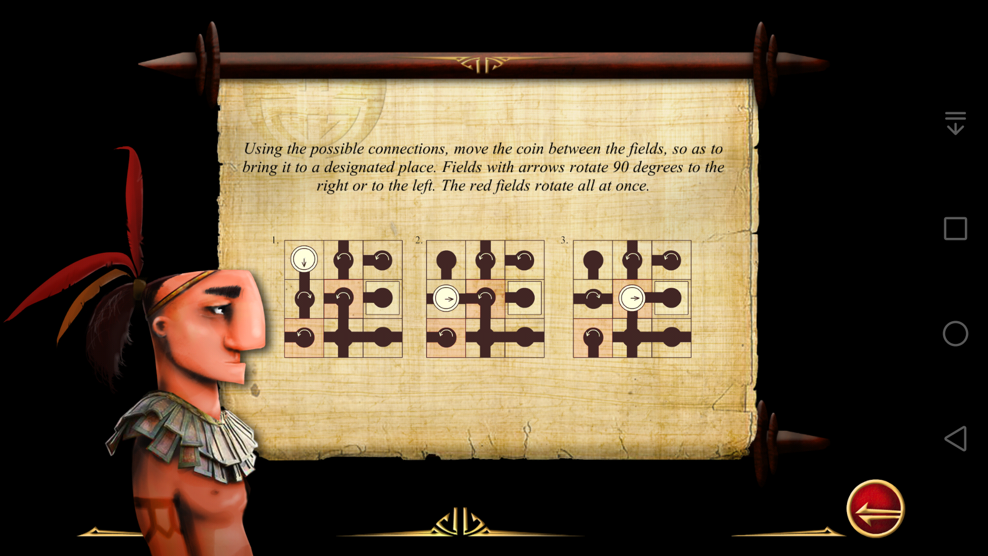

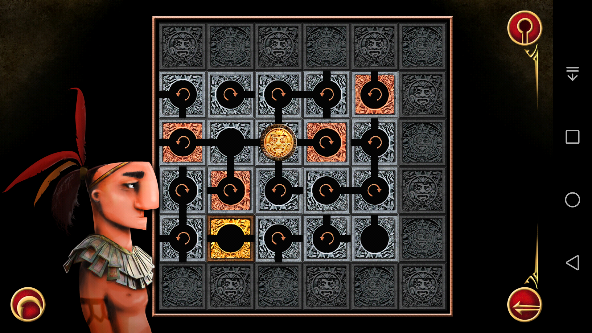

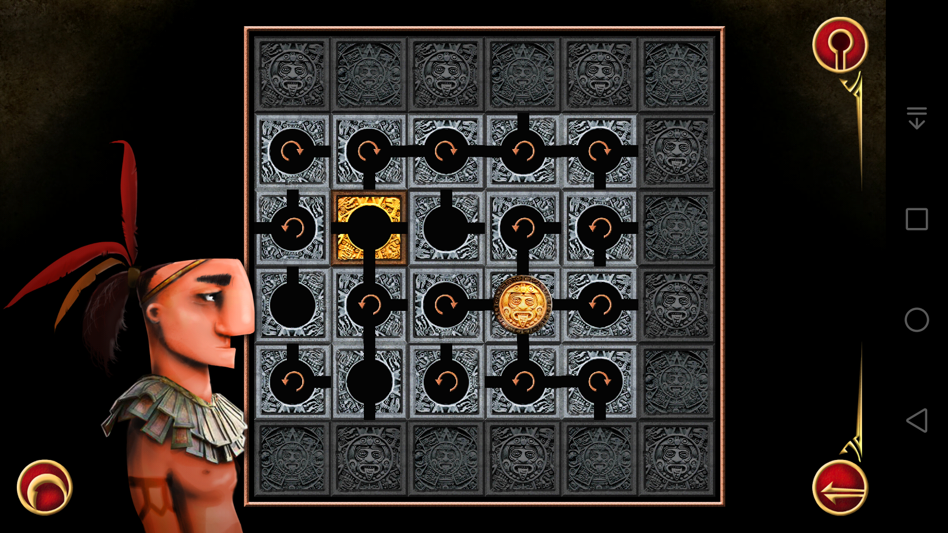

本章规则:
把硬币移入洞内,如果移动到带有旋转箭头的格子,这个格子就会按照箭头的方向旋转90°
(1)
右上下右

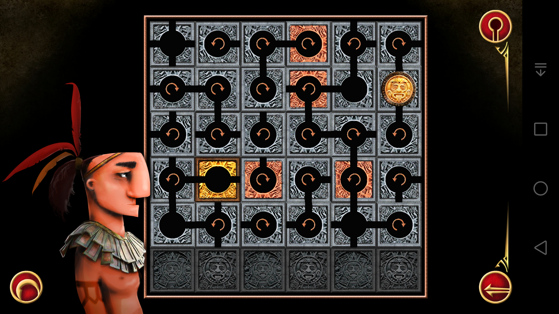

(2)
红色的格子会全部一起旋转
左下上左上

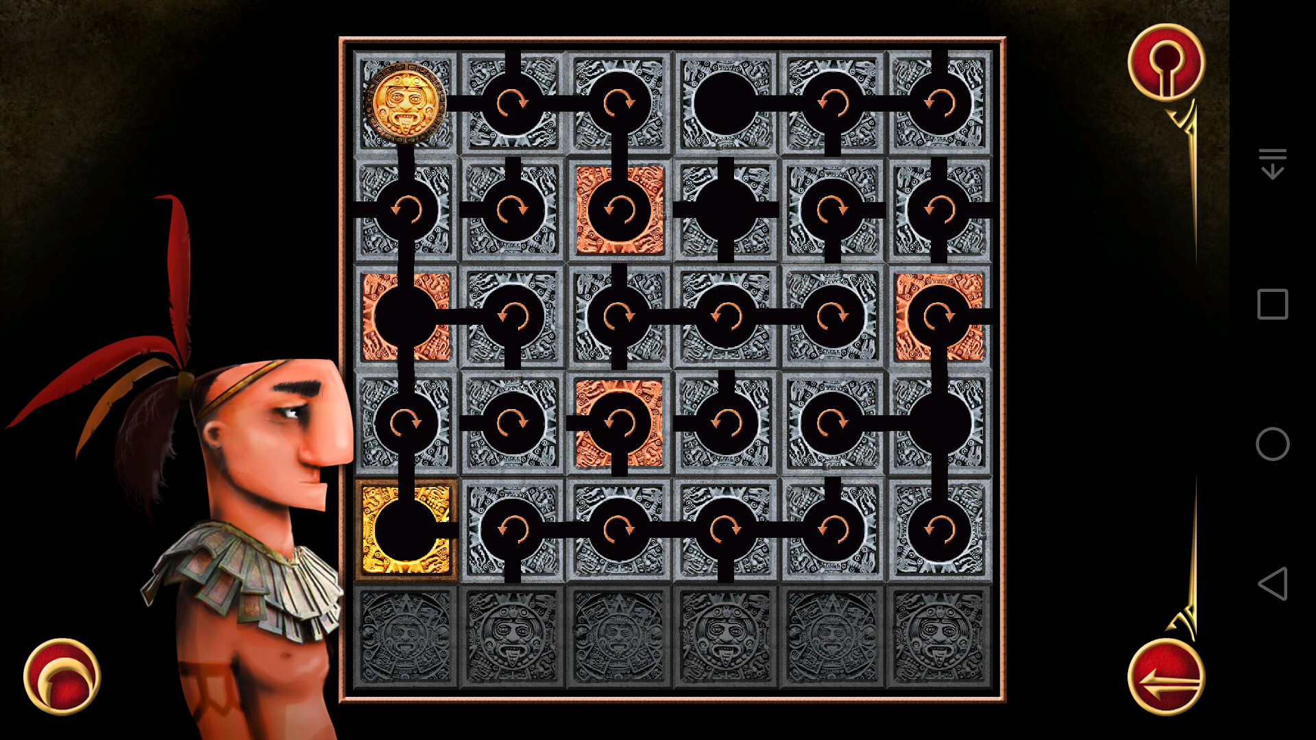

(3)
左下右左上下右右右上左

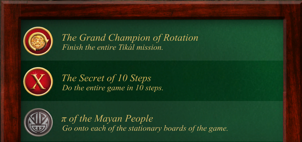

这是一个彩蛋,其实就是猜数游戏,规则:猜数游戏
成就:
the grand champion of rotation 通关即可
the secret of 10 steps 在10步之内完成整个游戏(这到底是什么意思我也不知道,反正按照我这样完成每一关就能完成这个成就)
π of the mayan people 移动到所有固定的边界(还是不知道是什么意思,而且第6关的固定的边界明显无法达到)
