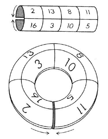

一,幻方的轮胎模型
把一个n*n的表格平面,上下相接,左右相接,变成一个轮胎。

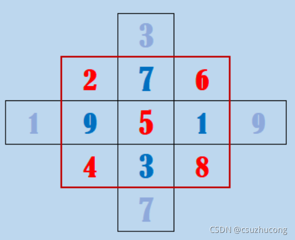

二,奇数阶幻方的构造法
1,罗伯构造法

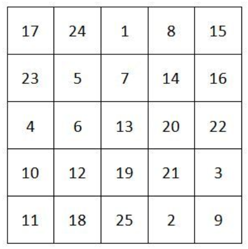

这个方法构造出的五阶幻方:

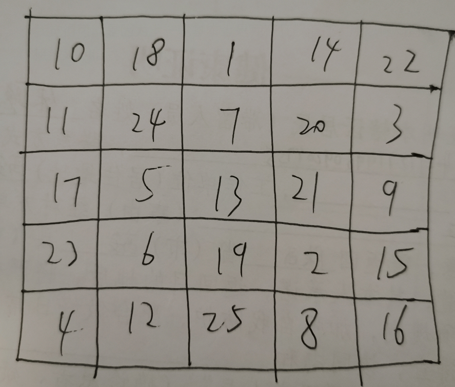

4,轮换叠加构造法

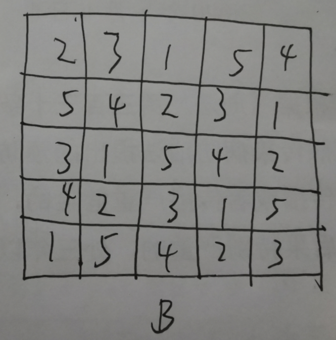

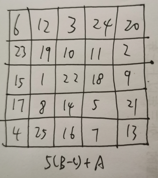

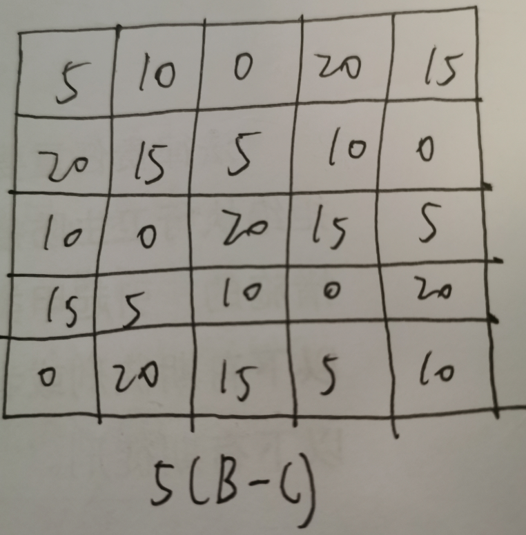

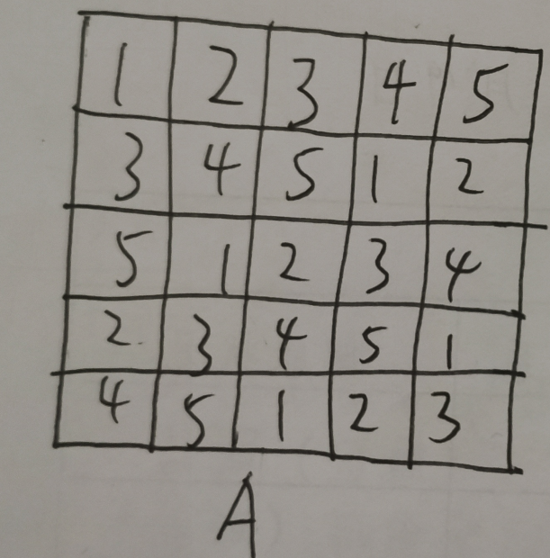

取x, y 使得x, y, x+y 都和n互质,构造x左移方阵A和y右移方阵B:第一行写1到n的数字,后面每一行都是上一行的平移。
比如x=2, y=2, n=5
第一行的限制:如果x=1,则A右上角必须是中位数,如果y=1,则B左上角必须是中位数。
C是一个固定的方阵,所有格子都是1,
那么,n(B-C)+A就是幻方。

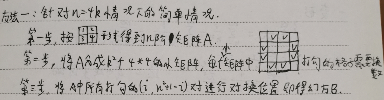

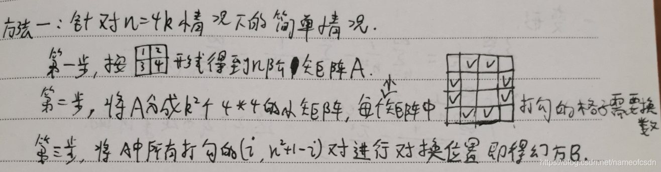

三,偶数阶幻方

  17  24   1   8  15
  23   5   7  14  16
   4   6  13  20  22
  10  12  19  21   3
  11  18  25   2   9
这个题目规定死了填的方式,直接写出来就是的了。
