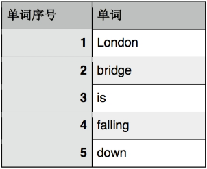

通常学习计算机算法的人在解决这个问题时,首先会想到把这个句子切割成一个个单词,然后把它们存到一个数组里,数组的结构大致如下:
把这个数组顺序存入,逆序取出来就可以完成语句倒装的问题。当然,还有一个类似的办法,就是把上面的单词,一个个送入堆栈,记得堆栈的先进后出,后进先出性质,就可以利用这个数据结构完成句子的倒装。
