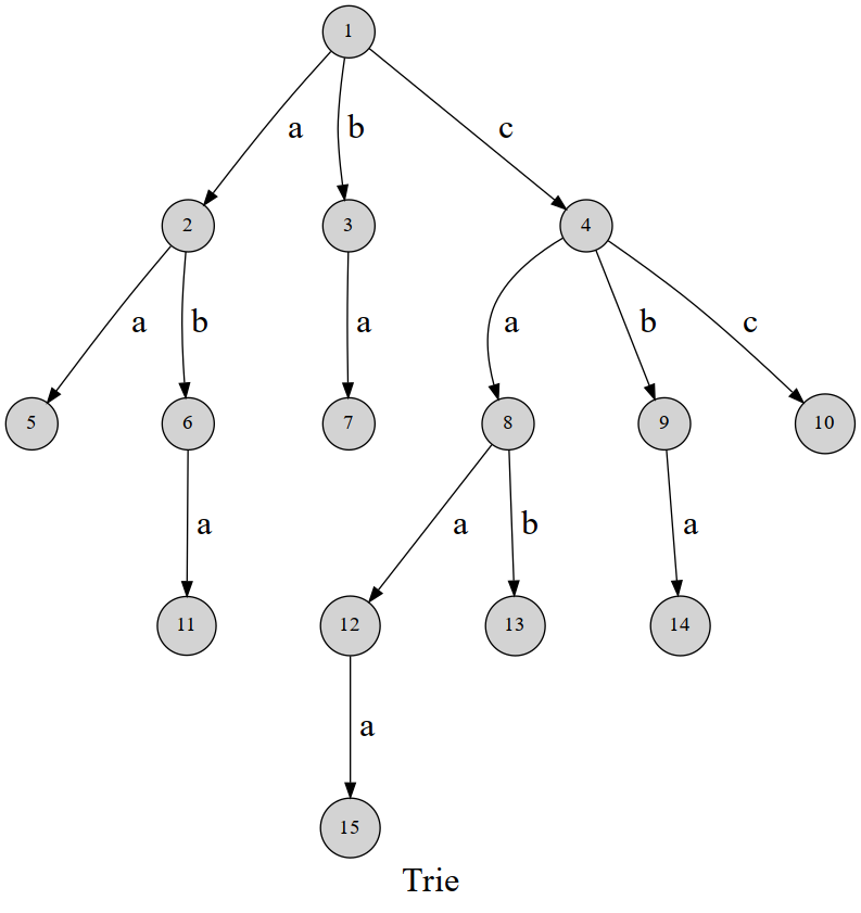

字典树,又称前缀树。
前缀树的3个基本性质:
  • 根节点不包含字符,除根节点外每一个节点都只包含一个字符。
  • 从根节点到某一节点,路径上经过的字符连接起来,为该节点对应的字符串。
  • 每个节点的所有子节点包含的字符都不相同。
trie1
如图,没画出来的代表空指针。
节点11对应的字符串金山aba,节点15对应的字符串就是caaa
应用场景:存储大量字符串并频繁查找
