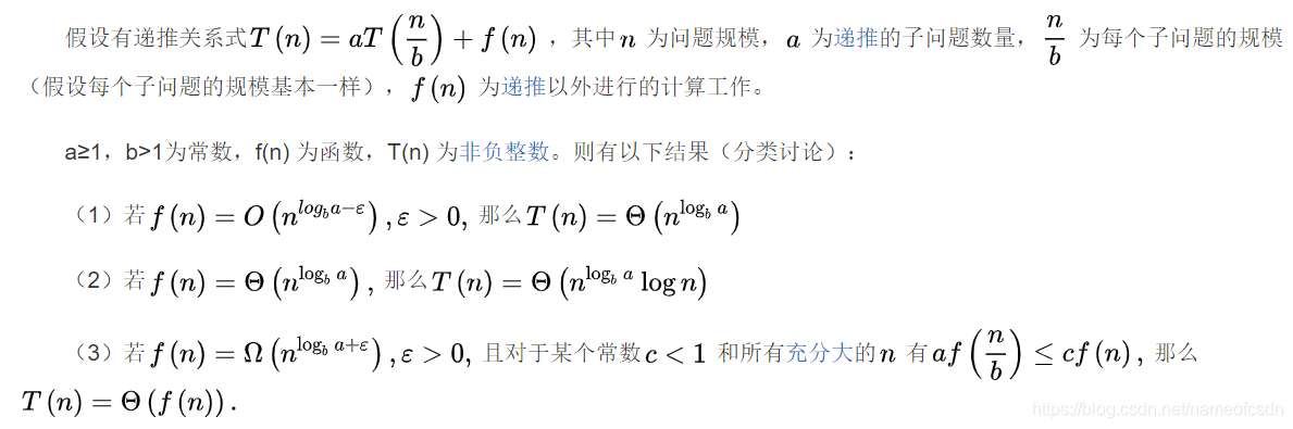

2,主定理
主定理是用来求分治算法的时间复杂度的公式定理。
分析:
这个递推式其实不难求解,就是高中数学里面的数列递推式,做个n = b^t 的代换即可,后面就是三种类型的级数求和、对数的换底公式。
(3)中,其实前半句所描述的条件可以省略,因为 af(n/b) <= cf(n) 就包含了 f(n) = Ω(n^...)这个条件。

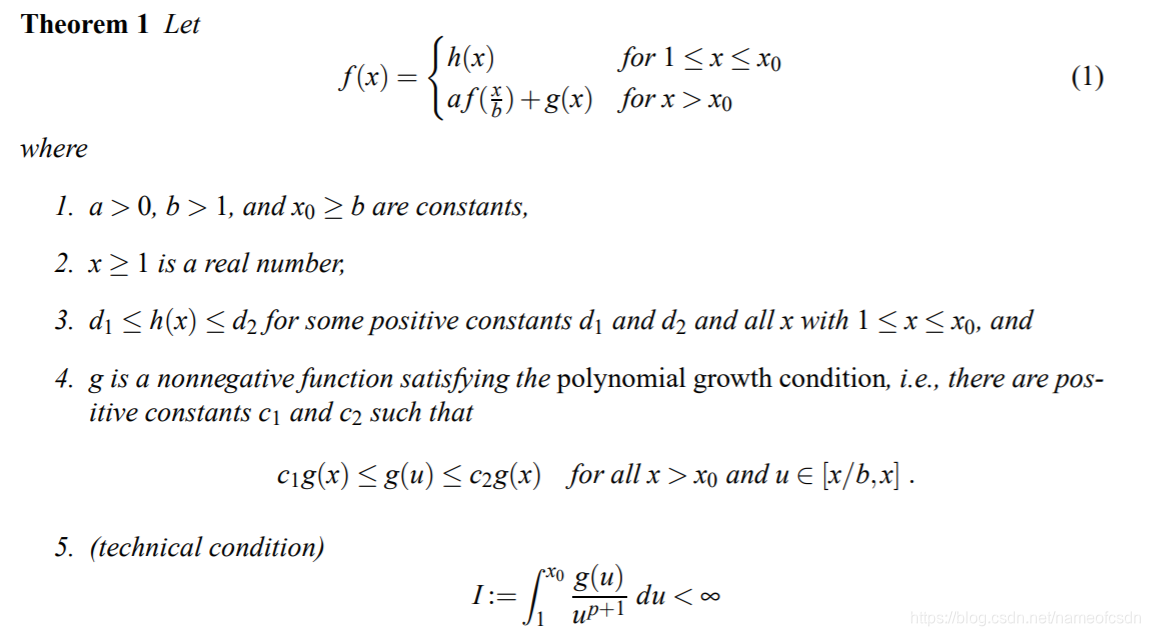

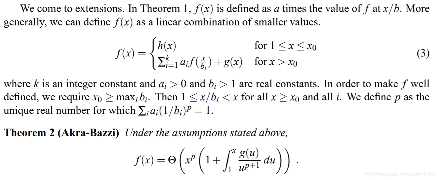

3,Akra-Bazzi定理的简化版本
4,Akra-Bazzi定理

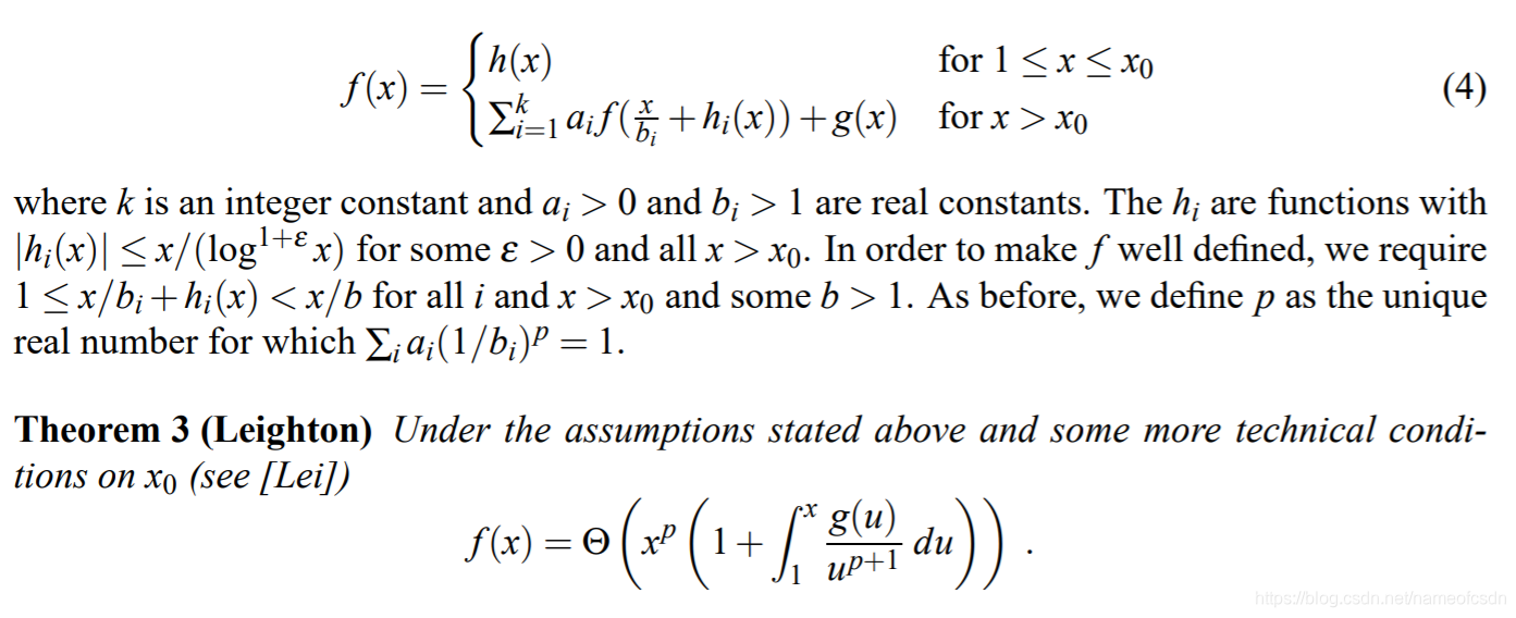

5,Leighton定理
