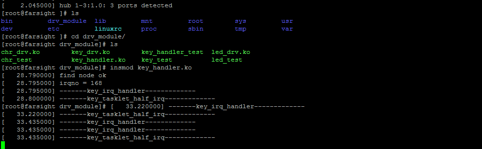

tasklet
启动"下半部"实际上就是把结构体描述的对象丢给内核线程的动作。
结构体
  1. struct tasklet_struct
  2. {
  3. struct tasklet_struct *next;
  4. unsigned long state;
  5. atomic_t count;
  6. void (*func)(unsigned long); // 下半部的实现逻辑
  7. unsigned long data; // 传递给func
  8. };
1.初始化对象
  1. struct tasklet_struct mytasklet;
  2. tasklet_init(struct tasklet_struct * t, void(* func)(unsigned long), unsigned long data)
2.构造"下半部"实现逻辑
  1. void key_tasklet_half_irq(unsigned long data)
  2. {
  3. //............
  4. //............
  5. }
3."上半部"启动"下半部"
tasklet_schedule(&key_dev->mytasklet);
4.(在模块卸载时)注销内核线程中的对象
tasklet_kill(&key_dev->mytasklet);
完成的例子(驱动程序)

  123. module_init(key_drv_init);
  124. module_exit(key_drv_exit);
  125. MODULE_LICENSE("GPL");
演示

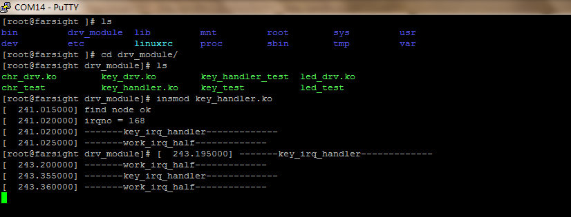

workqueue
结构体描述
  1. struct work_struct {
  2. atomic_long_t data;
  3. struct list_head entry;
  4. work_func_t func;
  5. };
1.初始化对象
  1. struct work_struct mywork;
  2. INIT_WORK(struct work_struct *work, work_func_t func);
2.构造"下半部"实现逻辑
  1. void work_irq_half(struct work_struct *work)
  2. {
  3. //...填入要实现的内容
  4. }
3."上半部"启动"下半部"
schedule_work(&key_dev->mywork);
代码(驱动)

演示
