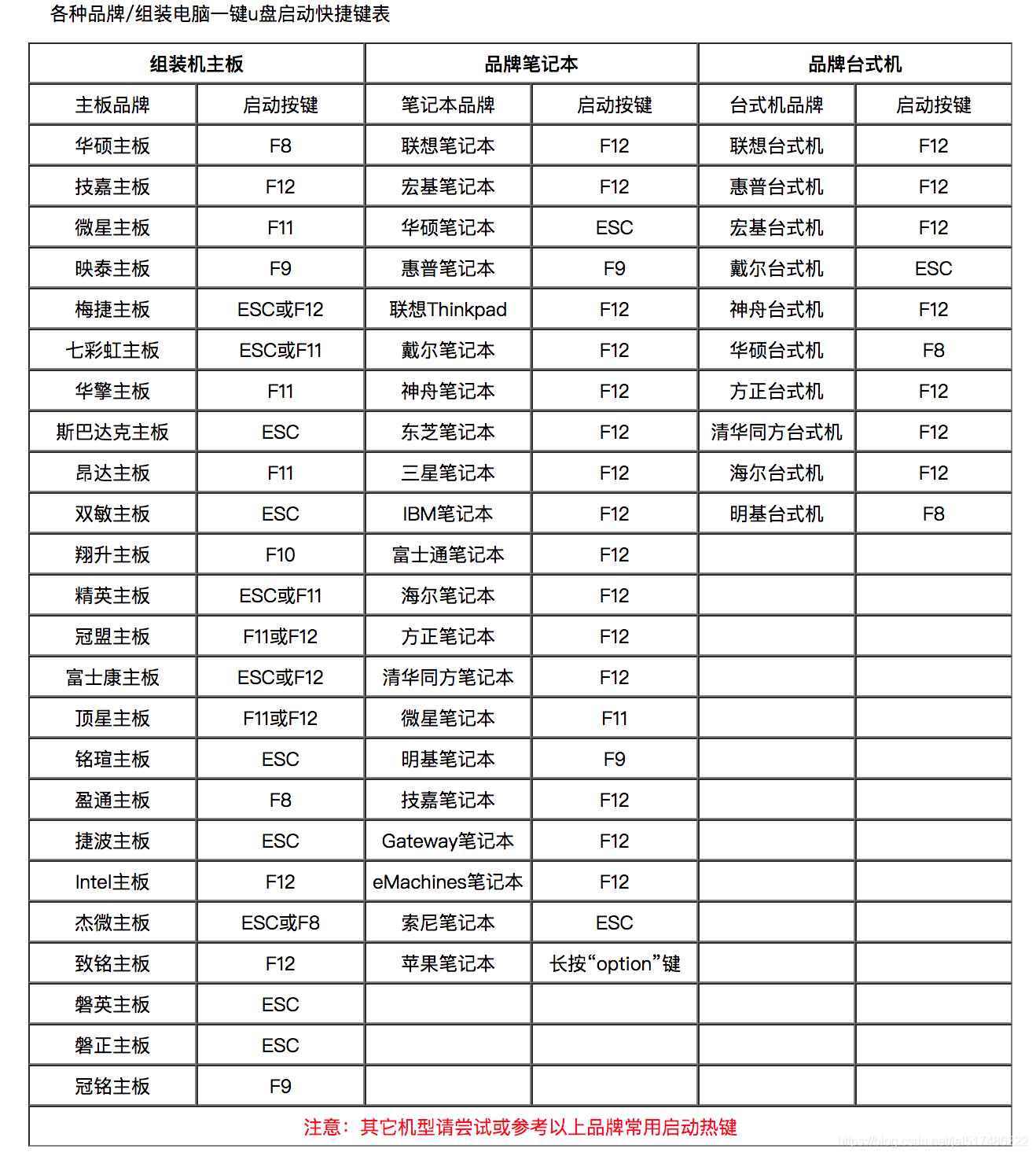

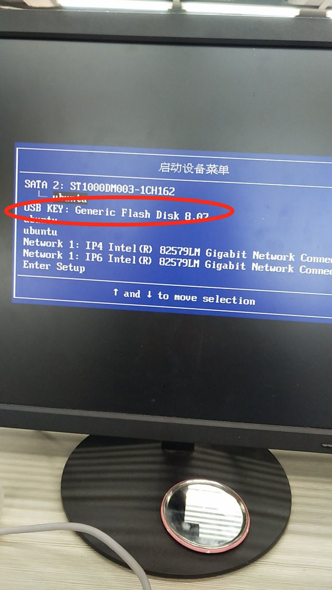

1. 必须先将已经制作好启动盘U盘插入电脑USB接口,然后重启电脑。在重启电脑时按F12键。有的电脑可能不是F12,参考下表。
2. 选择启动盘启动USB KEY

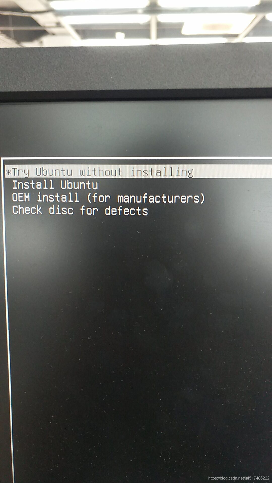

3. 准备选择安装方式了,如下图所示,选1或2都可以,我选择的是1?

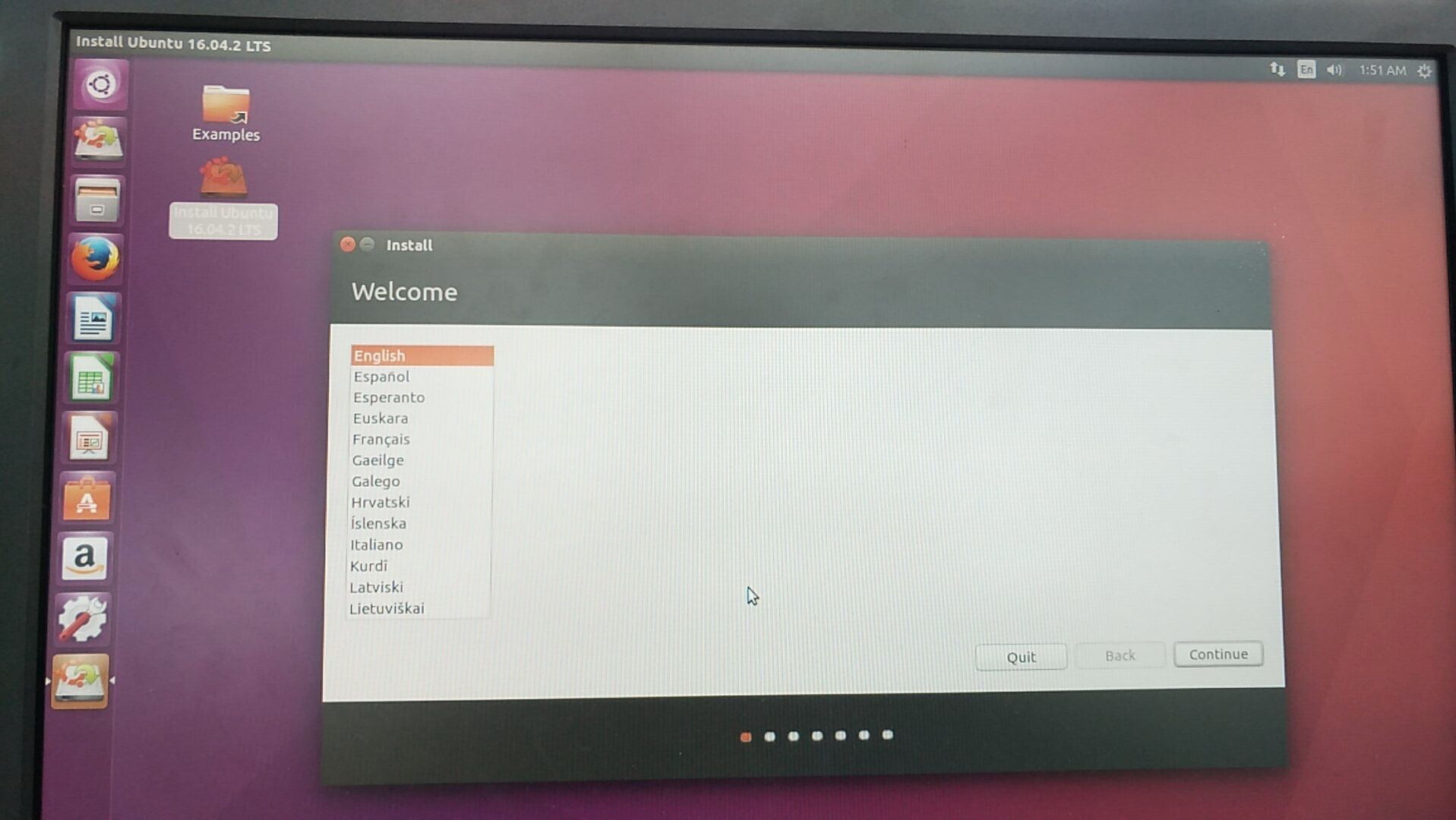

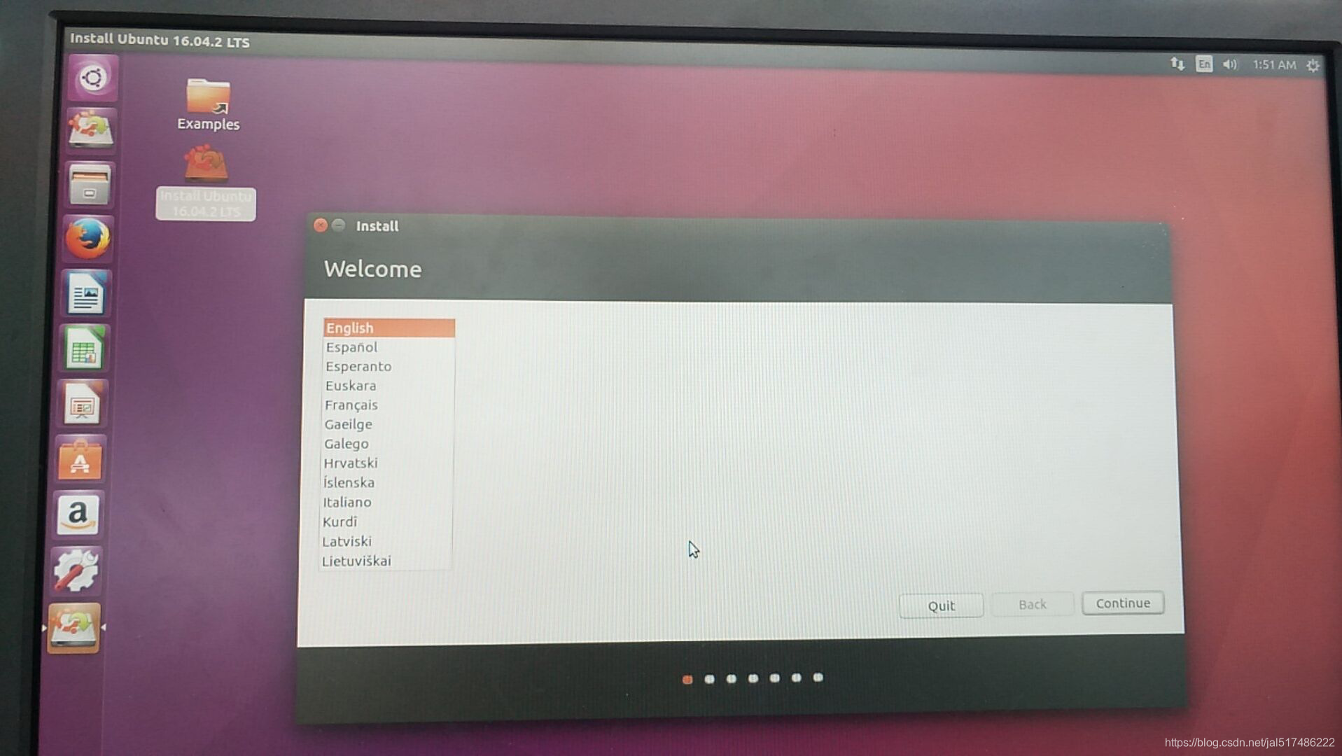

4. 等待半分钟左右进入U盘的系统,双击桌面上的Install Ubuntu 16.04.2.LTS这个安装包准备安装

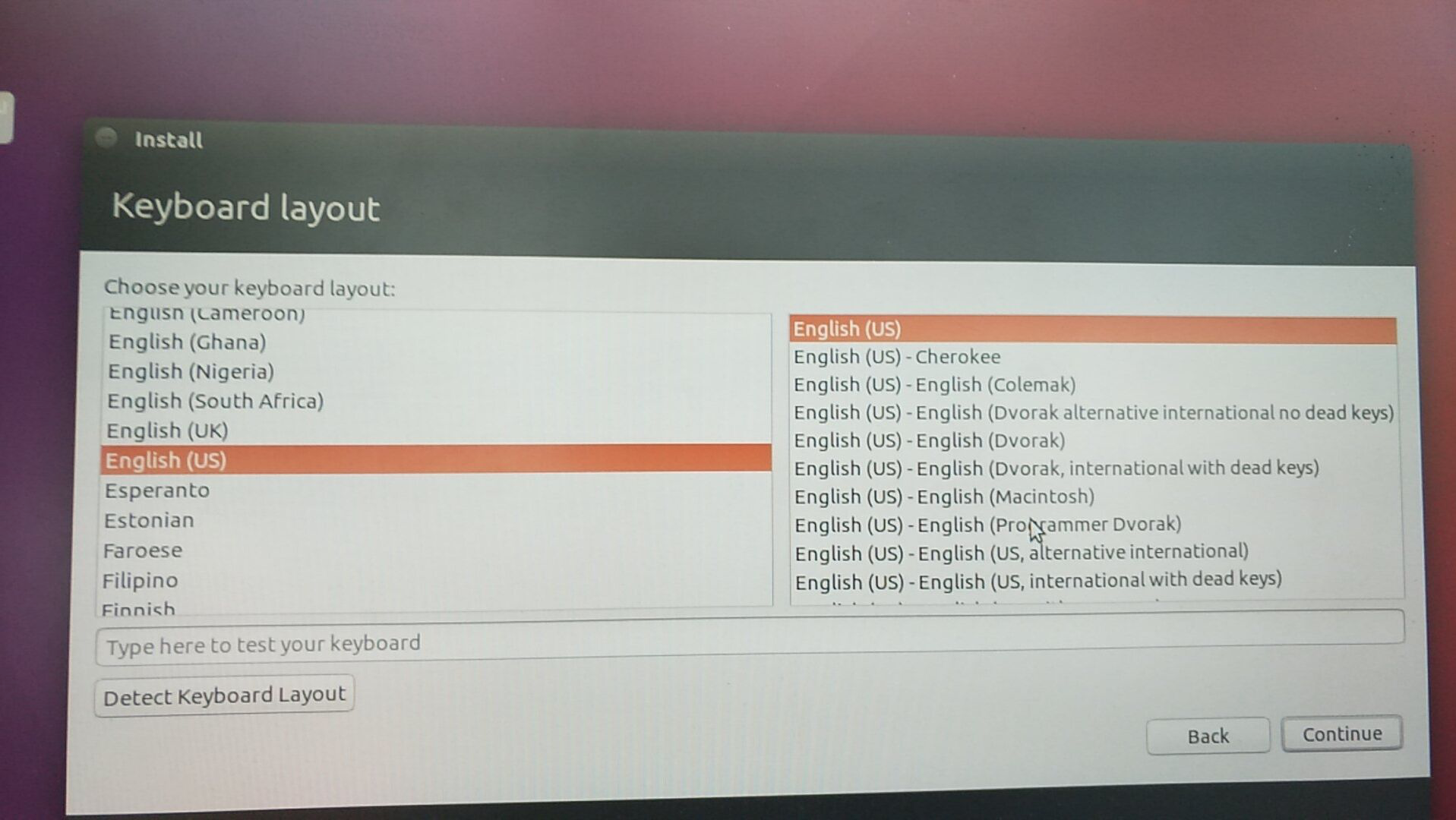

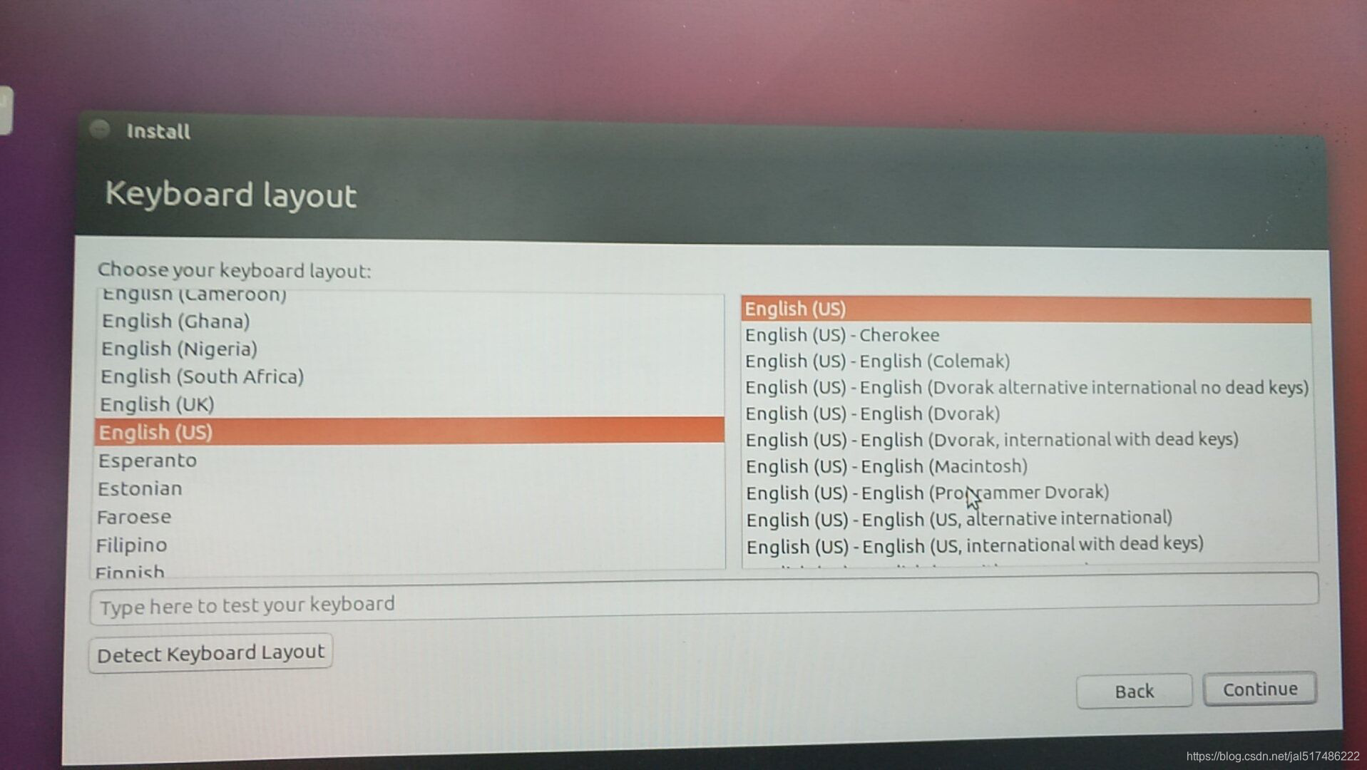

5. 进行语言选择页面,我喜欢用英文就选择English了(??怎么说也是过了六级的人~ ??),习惯用中文的童鞋可以选择选项框中的简体中文,不过中文安装较慢~因为需要安装中文的输入法等。选择English后也可以自行安装搜狗输入法打中文的?

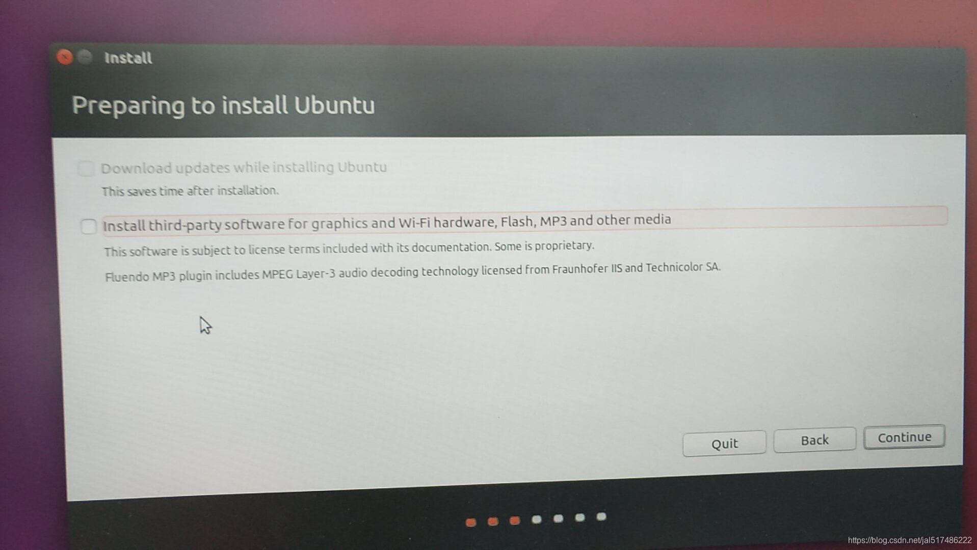

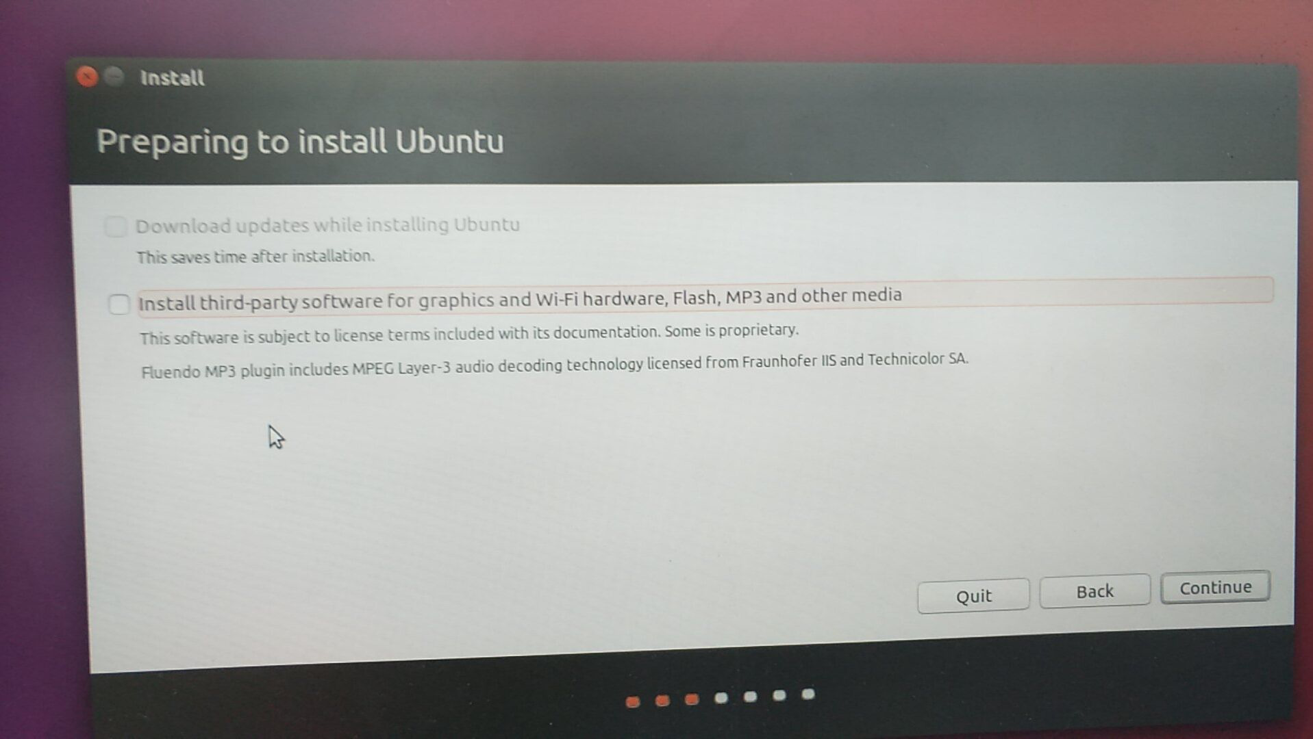

6. 此处不需要钩钩哟☺️,因为有的第三方组件下载特别慢,如特定型号的显卡(别人告诉我的,嘿嘿?)

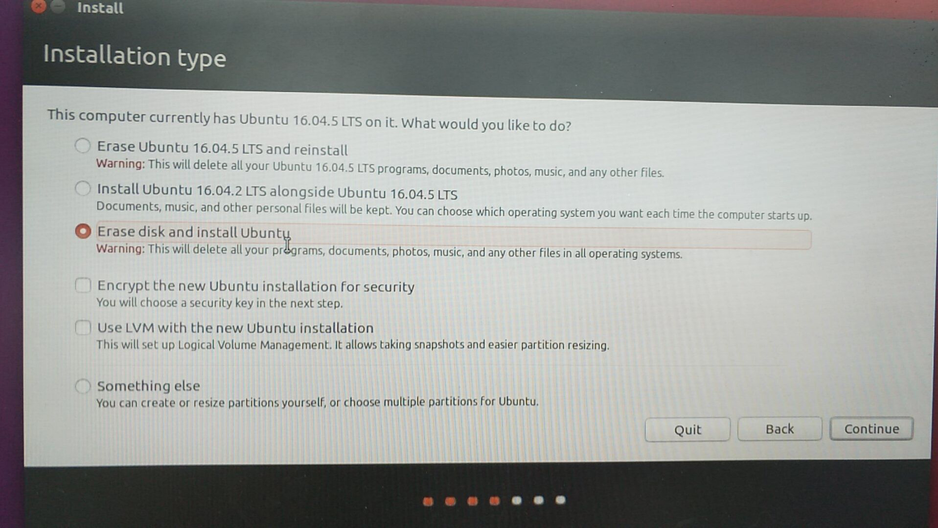

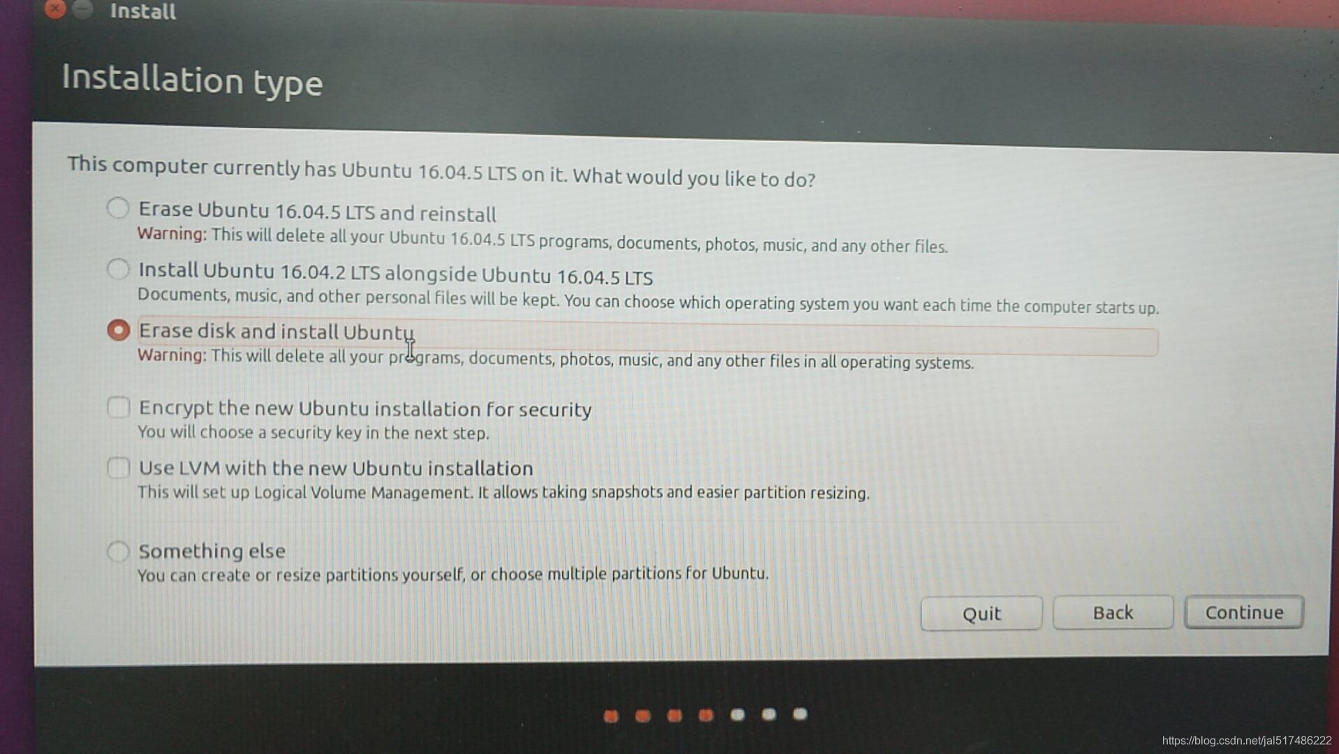

7. 这里很关键了,选择Erase disk and install Ubuntu,就是删掉以前的系统,安装新系统,并且之前的东西都会删掉,所以选择此选项之前,要提前备份好自己的重要文件哟

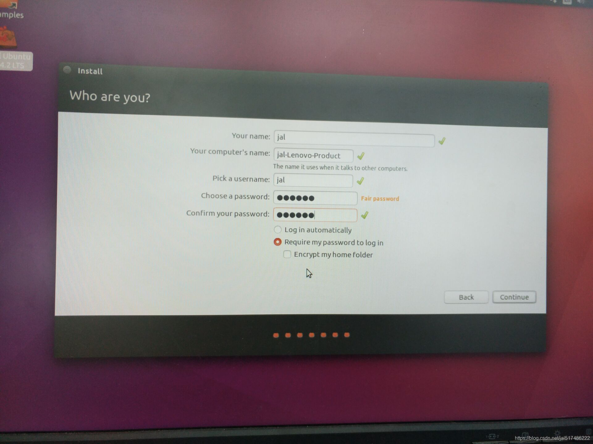

8. 填写管理员用户名和密码(我就当仁不让地填上我的大名jal啦???)

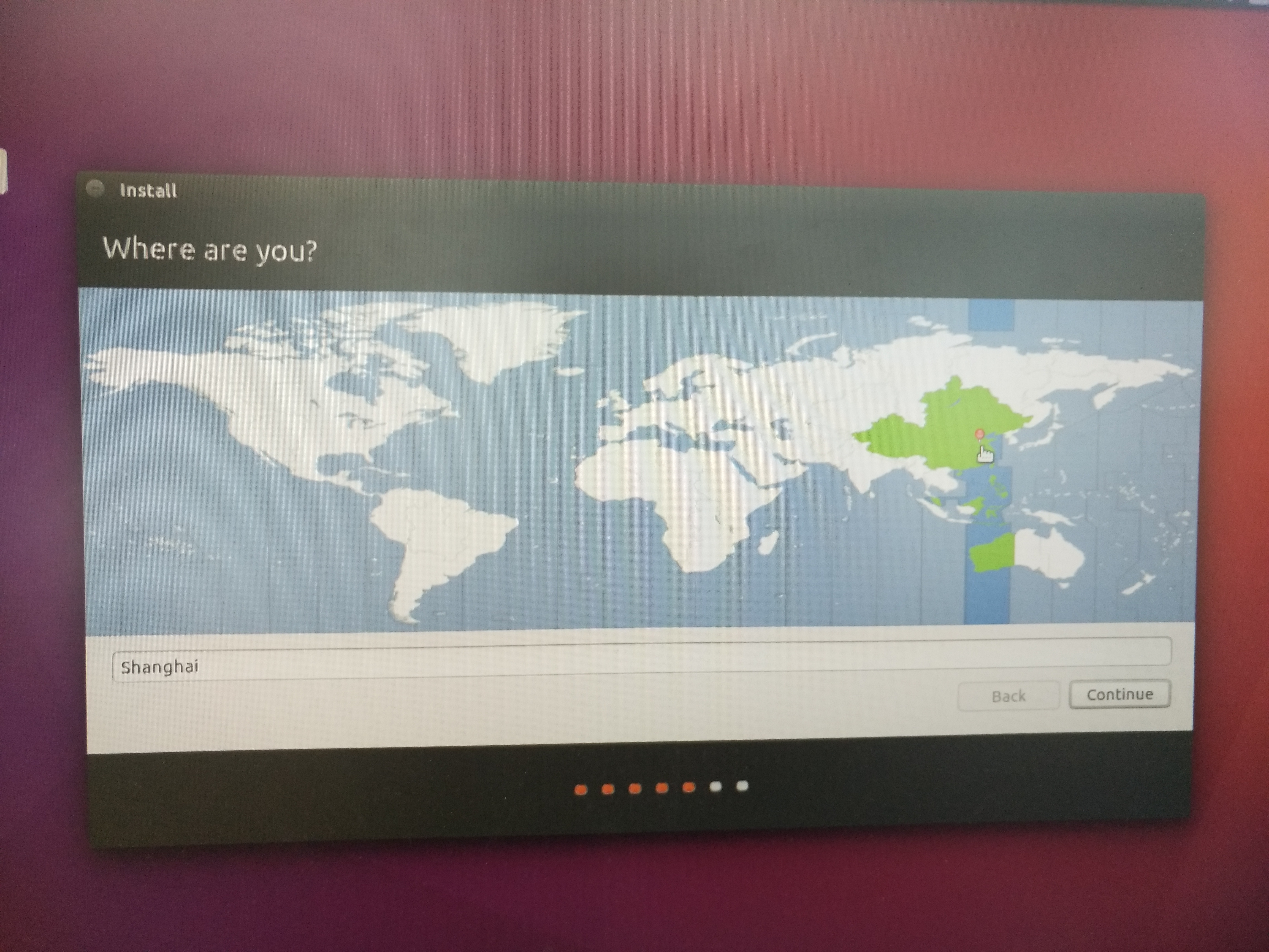

9. 选择时区:点击中国的图标,就会定位到上海

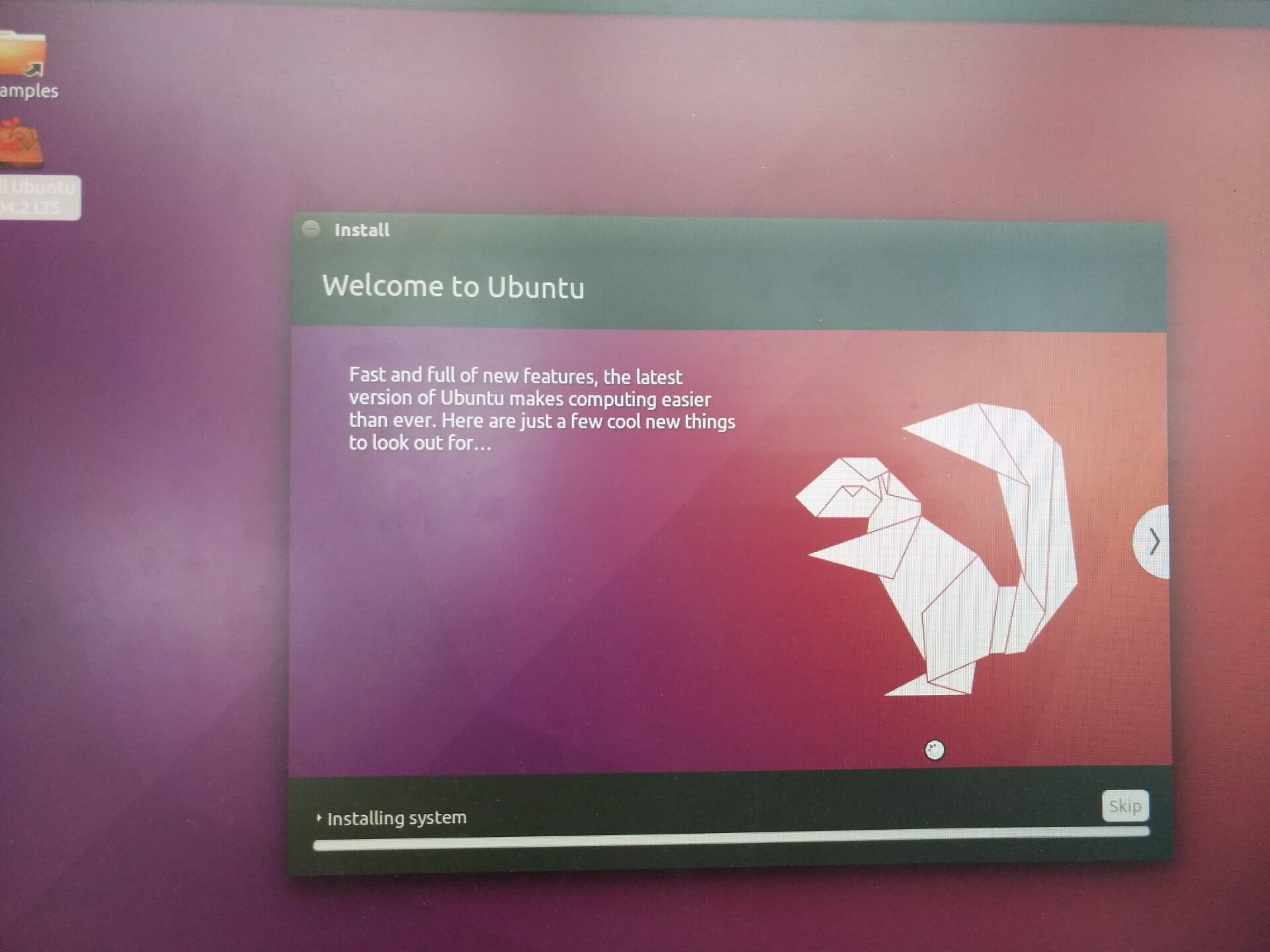

10. 进入安装系统页面(等进度条跑完就可以了,网速好的话,大概十分钟就够了 )
11. 结束之后就可以拔掉U盘重启电脑了,然后就可以看到如下界面,说明安装成功

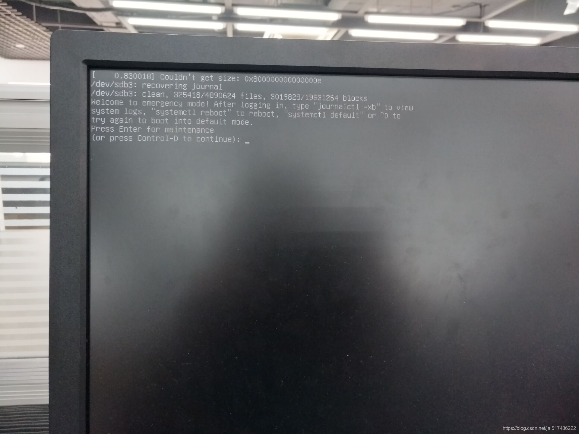

三、意外情况(双硬盘):

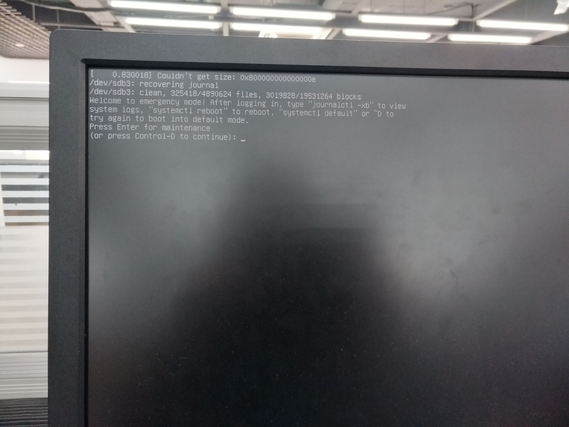

1. 你可能会看到如下情况,这是由于拔掉U盘后不正确的启动造成的,先试试重启。在这里插入图片描述

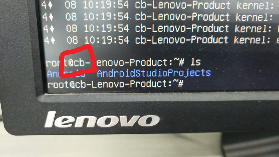

2. 如果重启之后还是进入了上面的页面的话,先按回车进入shell

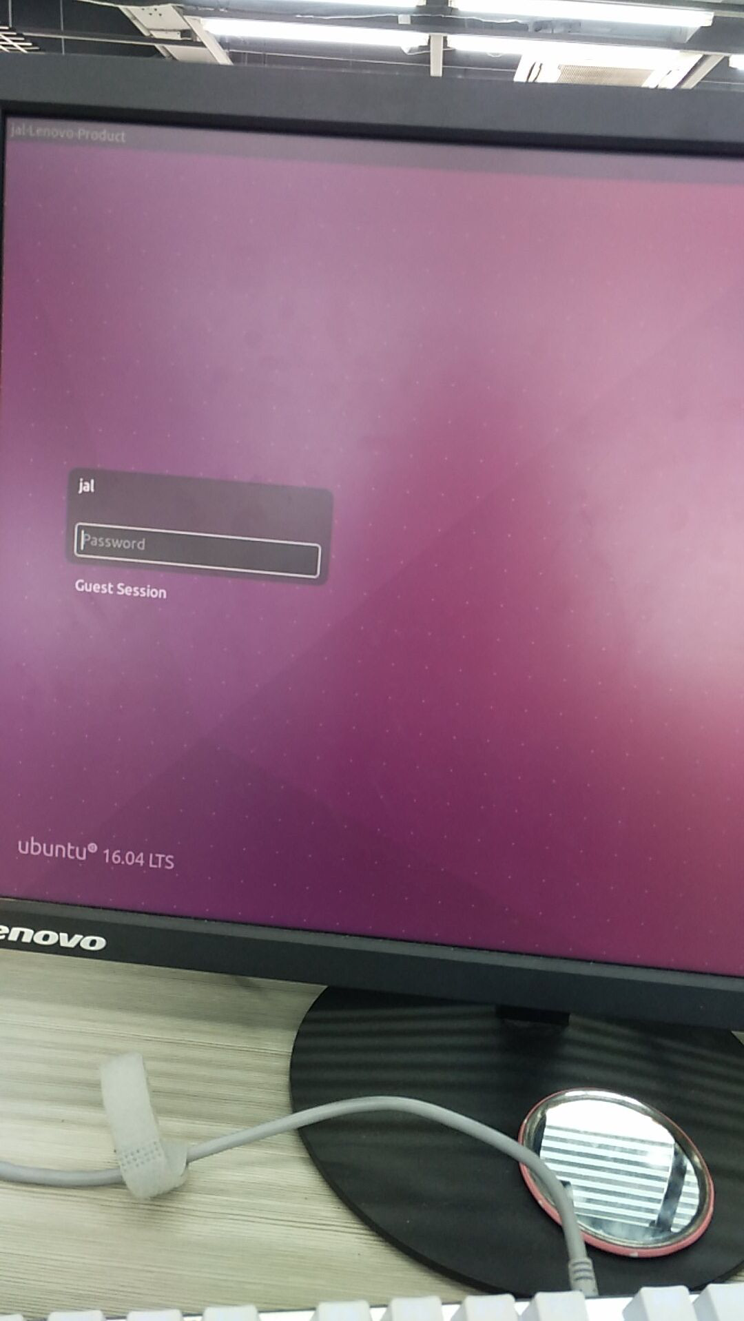

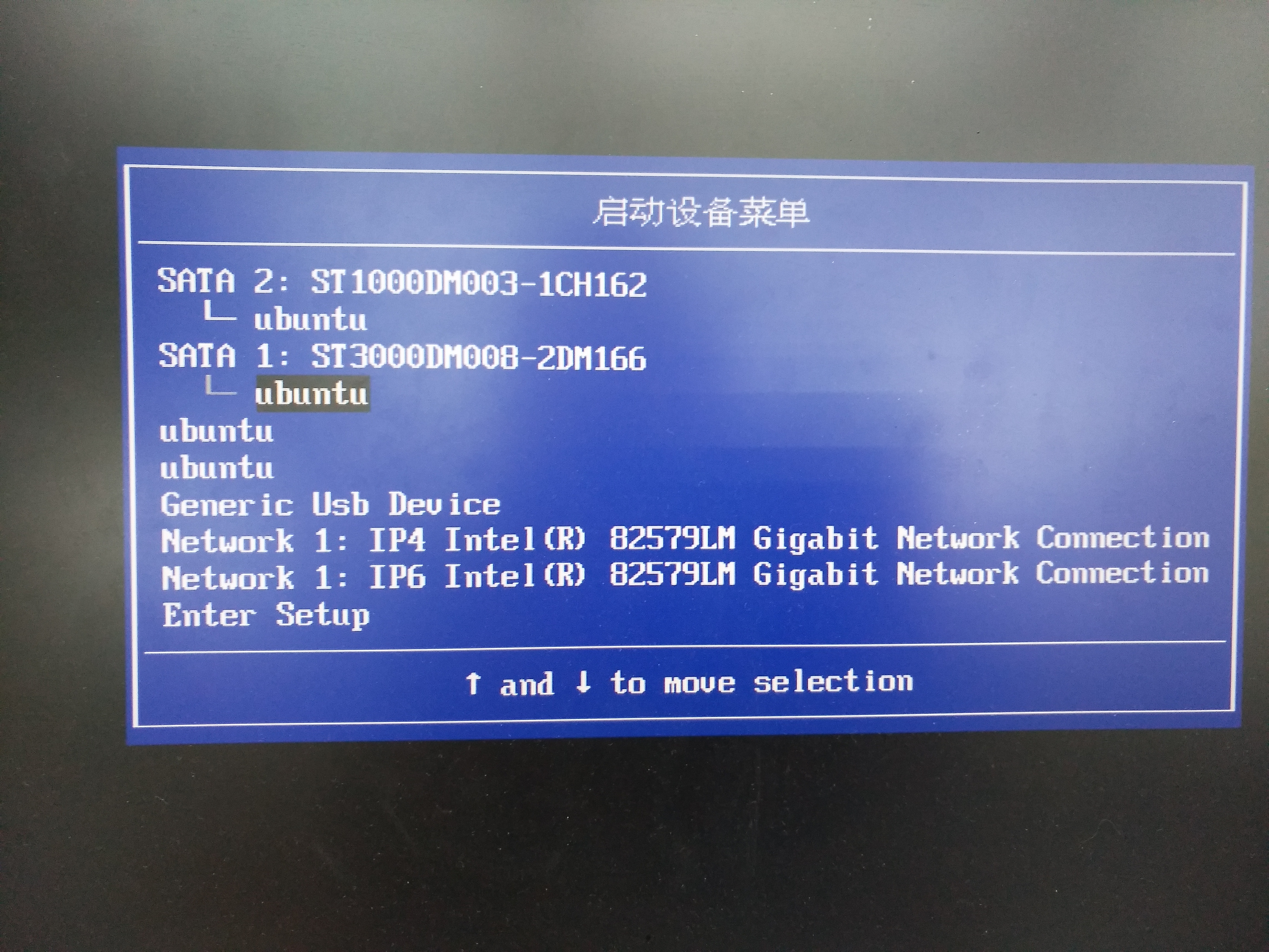

3. 我们可以看到主机名还是原来的名字,不是我们新安装的,那是咋回事呢,是因为我们安装失败了吗,并不是。而是因为我的这个主机中有两个硬盘,而我们默认进入了未安装的Ubuntu的硬盘,那我们只需要在重新启动时重新进入BIOS中选择启动磁盘就可以了,我是需要选择第二个也就是SATA 1,因为我刚才安装的Ubuntu是在这个磁盘里。
4. 按下回车键后,就可以看到登录页面了,说明成功启动了我们刚刚安装的Ubuntu。

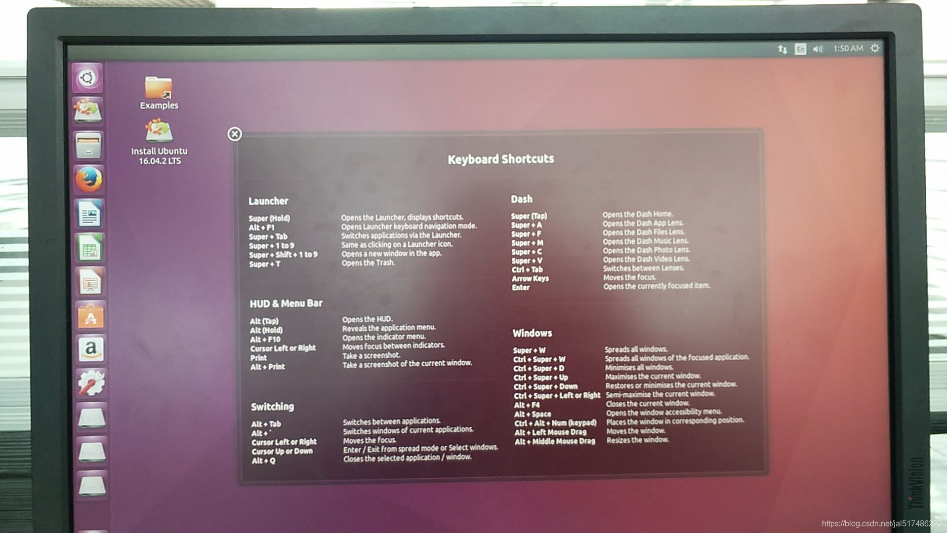

四、接下来是不是该学习Linux操作指令了呢,登录后按Control+Shift+T打开命令行,就可以写命令了。
