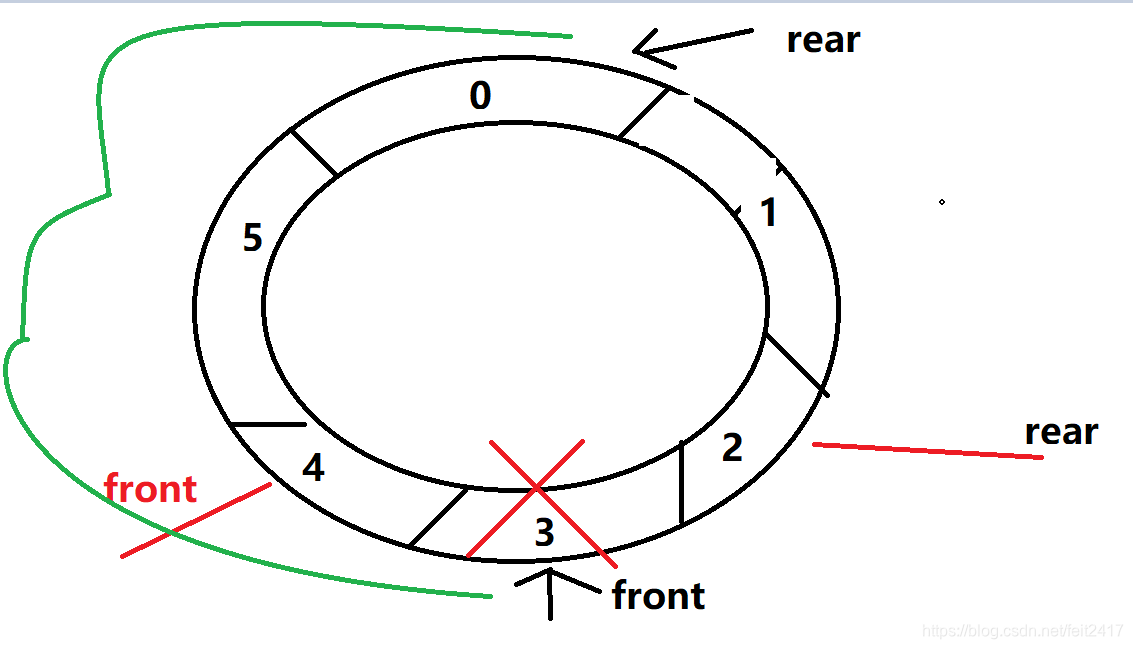

题目六
问:若用一个大小为 6 的数组来实现循环队列,且当 rear 和 front 的值分别为 0 和 3 。当从队列中删除一个元素,再加入两个元素后, rear 和 front 的值分别为 。
  • A. 1和5
  • B. 2和4
  • C. 4和2
  • D. 5和1
错误思路:把队头和队尾搞反了(以为数组下标小的就是队头,在对尾的前面)
分析:这是一个循环队列,rear表示队尾 front表示队头。方向是 0(rear) - 5 - 4 - 3(rear) - 2 - 1...
正确思路:在队列中,出队,头指针向队尾方向偏移1;入队,尾指针向同样的方向加1。也就是,删除一个元素 front+1=4 再加入两个元素后 rear+2=2。选B
