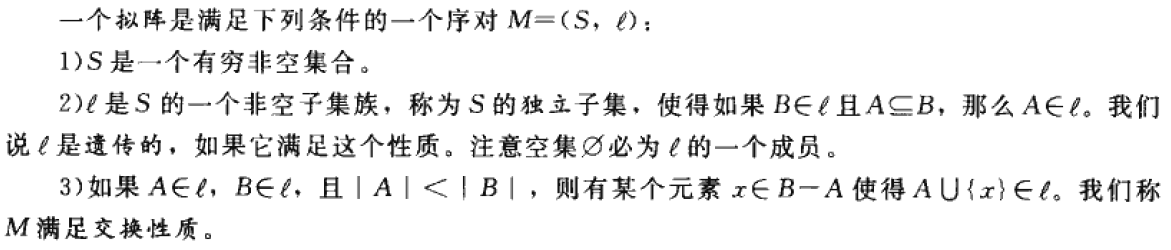

一,拟阵
1,拟阵
换句话说,拟阵是一种满足遗传性和交换性的子集族。
2,拟阵性质
对于第二条,可以这么理解:
如果我们把I中不是I中其他任何元素的子集的元素,称为最大独立子集,那么最大独立子集的数量至少为1,而这些最大独立子集可以完全定义出I
因为任意一个最大独立子集的所有子集都是I的元素,而且这些子集就包含了I的所有元素。
对于第三条,其实就是给这些最大独立子集加以限定。
首先,所有最大独立子集的元素个数都是一样的
其次,第三条不仅仅是所有最大独立子集元素个数都一样这么简单,但是我没想出来怎么去表述。

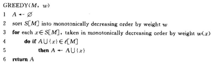

4,求最优子集的通用算法
算法非常简单,把所有元素按照权值递减排序,然后从头到尾扫描一遍,
独立子集A初始化为空集,扫描的过程中,如果A加上当前元素还是独立子集,那就加上,如果不是那就不加,
扫描完之后,就得到了最优子集。
实现:

其中,需要根据实际进行修改的有三处:规模N、结构体Node、判断是否是独立子集的函数check
时间复杂度:O(nlogn+nf(n)),其中f(n)是check函数运行的时间。

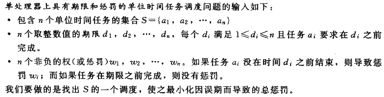

三,应用实例
单个处理器上对若干个单位时间任务的最优调度问题
思路:
首先,一个调度可以表示成早任务都在迟任务的前面的形式,早任务指的是能及时完成的任务。
其次,在早任务都在迟任务的前提下,一个调度可以表示成早任务全都是按照期限递增的形式。
所以,一个调度等价于一个早任务的集合。
那么,如何判断一个集合是不是独立集合呢?即如何实现check函数?
根据(2)即可完成check函数,时间复杂度为O(n)
所以整个算法的时间复杂度为O(n^2)
