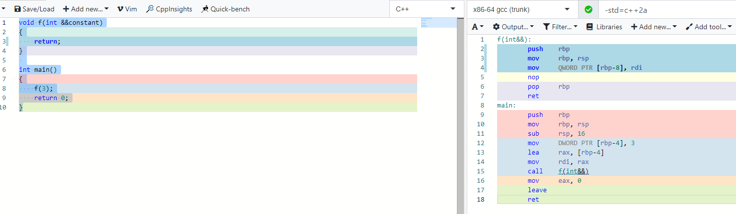

6,右值引用
用&&做单目运算符时,表示右值引用。

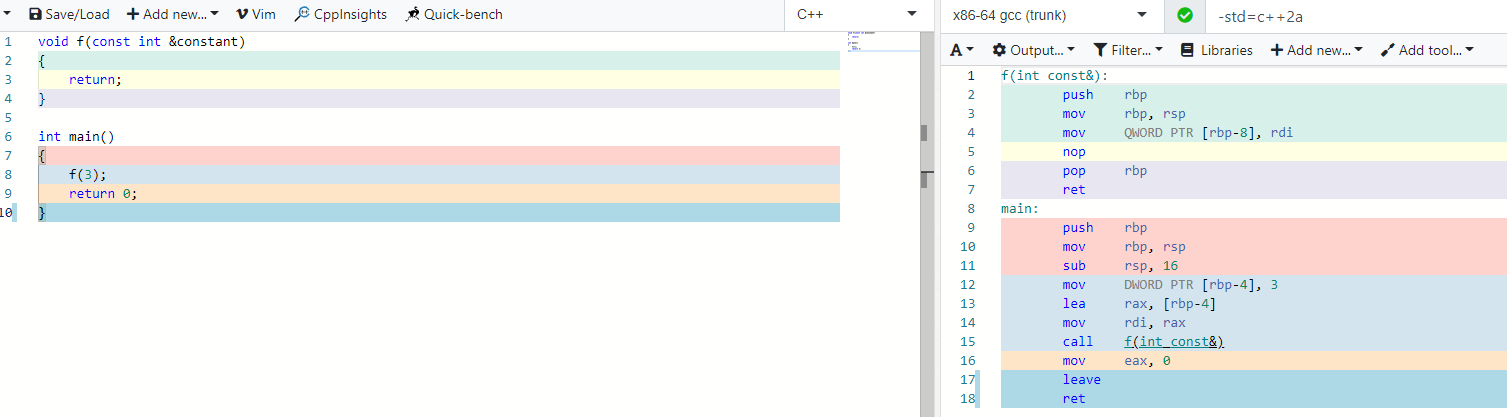

用Compiler Explorer可以在线编译代码。
下面2个代码的汇编是一样的:
void f(int &&constant)
return;
int main()
f(3);
return 0;
void f(const int &constant)
return;
int main()
f(3);
return 0;
对于右值,其实只是没有给它取名字而已,和左值变量的主要区别在于内存,而在寄存器处,对于计算来说是一样的。
而右值引用这个新语法,使得我们可以像左值引用一样,直接引用一个变量而不用copy,从而高效引用右值,这就是移动语义、完美转发。
