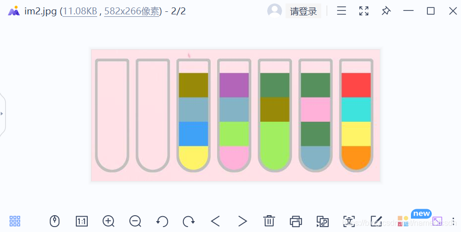

本地文件:
windows自带软件显示是宽582像素,高266像素
我的程序运行结果:
文件名还有bug,连英文字母都乱码了。

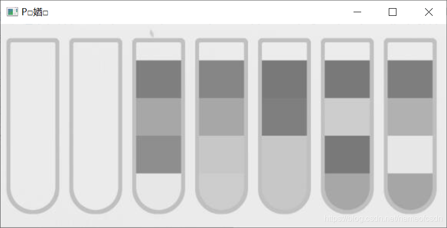

如果读取参数是IMREAD_GRAYSCALE,那么显示的结果:

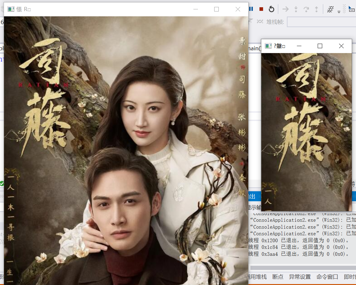

1,Rect
初始化Rectangle矩形对象,依次提供四个参数:列坐标,行坐标,宽度,高度
int main()
string path = "D:\im.jpg";
Mat image = imread(path, IMREAD_COLOR);
namedWindow("1", WINDOW_GUI_NORMAL);
Rect area(0, 50, 200, 350);
Mat image2 = image(area);
imshow("img", image);
imshow("img2", image2);
waitKey(0);
return 0;
输出:

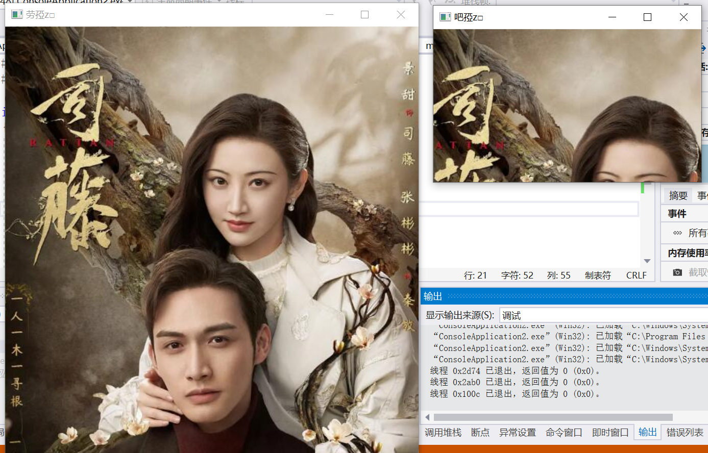

2,Range
Range的2个参数就是坐标的区间范围
Mat image2 = image(Range(0,200),Range(50,400));
第一个Range是选择行的范围,第二个是选择列的范围。
就感觉两种方式的参数顺序的反的!
