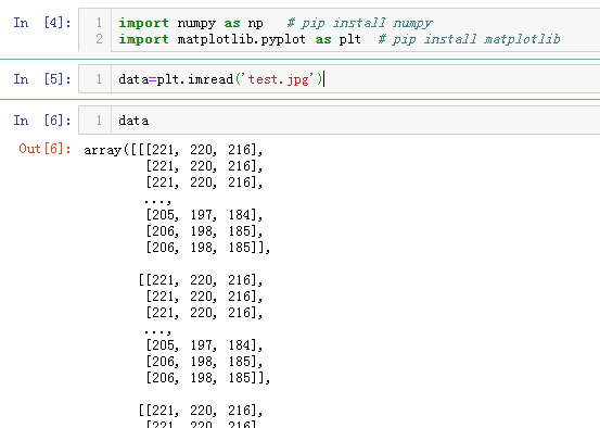

读取二、matplotlib库的pyplot
import numpy as np   # pip install numpy
import matplotlib.pyplot as plt  # pip install matplotlib
data=plt.imread('test.jpg')
  • 1
  • 2
  • 3
# 查看数组的形状
data.shape
# (800,800,3),
# 第一个800代表图片的像素宽度-纵轴像素,
# 第二个800代表图片的像素长度-横轴像素,
#3代表RGB通道数,(有些图片格式是3通道,有些图片格式是4通道)

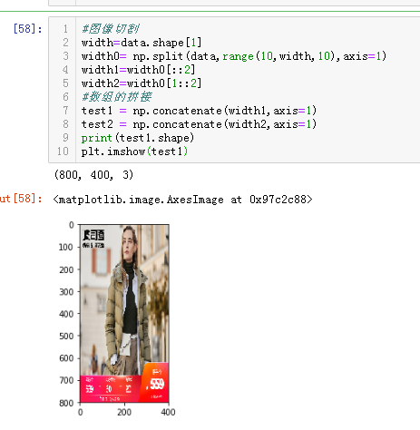

【2】图片切割 & 数组拼接
#图像切割——横轴切
width=data.shape[1]
width0= np.split(data,range(10,width,10),axis=1)
width1=width0[::2]
width2=width0[1::2]
#数组的拼接——1轴|纵轴
test1 = np.concatenate(width1,axis=1)
test2 = np.concatenate(width2,axis=1)
print(test1.shape)
plt.imshow(test1)
  • 1
  • 2
  • 3
  • 4
  • 5
  • 6
  • 7
  • 8
  • 9
  • 10
