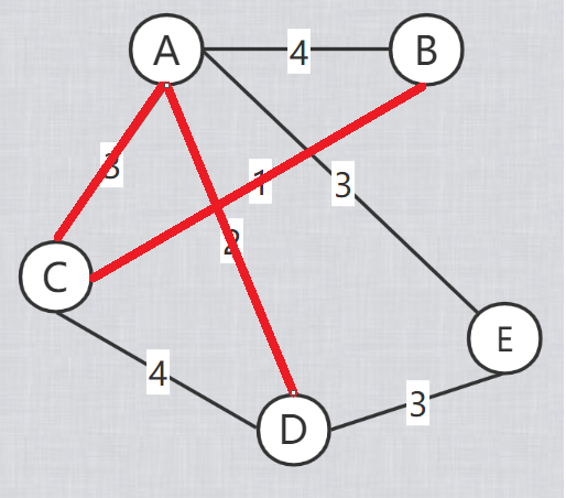

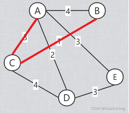

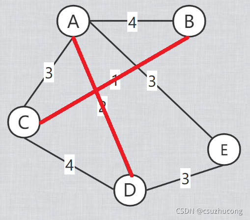

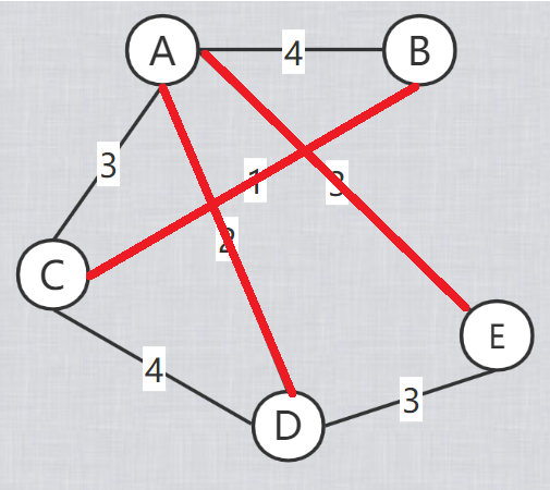

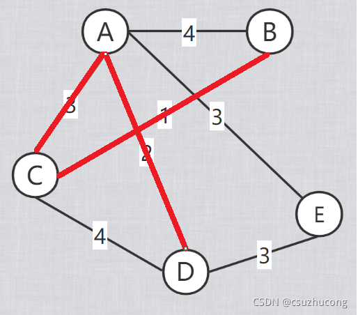

算法思路:
开始把每个点当做一棵独立的树,每次选所有不在一棵树上的两点构成的边中的最短边,把这两点连起来,两棵树合并成一棵树,
每次连一条边,直到所有的点都连成一棵树。
