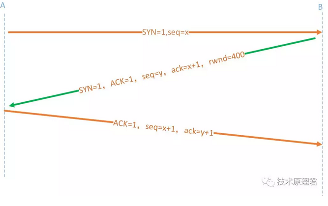

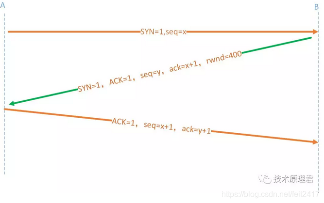

怎样通知发送方窗口大小呢?难道要重新发送一包数据告诉对方吗,这显然是不合理的。可以巧妙的使用确认应答包。有了确认应答包还是不够,如果是第一次交互呢?所以还需要在三次握手时候,就需要告知对方。(rwnd表示接收窗口)

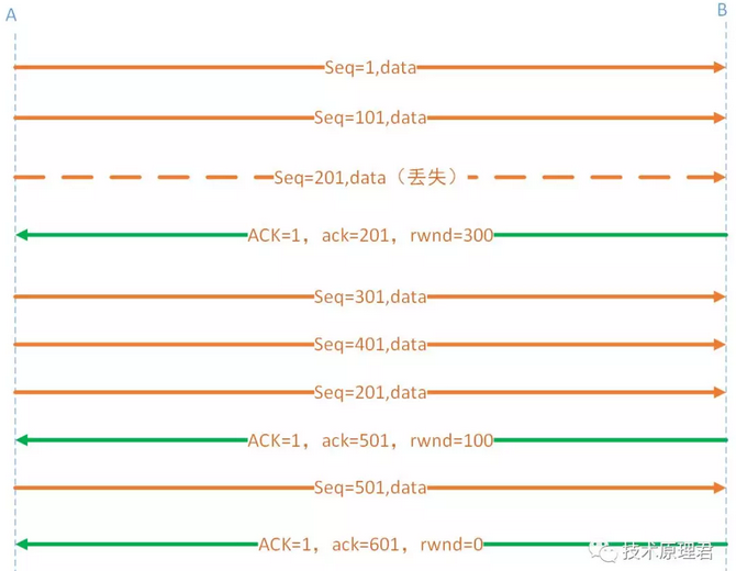

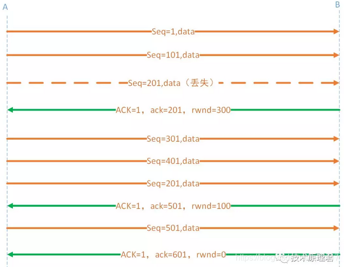

A 向 B 发送数据。在连接建立时,B 告诉 A:“我的接收窗口 rwnd = 400(字节)。注意:图中的箭头上面大写的ACK表示首部中的确认位ACK,小写ack表示确认字段的值。
上面的过程是这样的:
  1. A发送了数据序号1至100,还能发送300字节
  2. A发送了数据序号101至200,还能发送200字节
  3. A发送了数据序号201至300,但是丢失了数据
  4. B发送了ACK,同时通知A,允许A发送序号201至500,300字节
  5. A发送了数据序号301至400,还能发送100字节
  6. A发送了数据序号401至500,不能发送数据了
  7. A超时重传旧的数据,但不能发送新数据
  8. B发送了ACK,同时通知A,允许A发送序号501至600,100字节
  9. A发送了数据序号501至600,不能发送数据了
  10. B发送了ACK,同时通知A,不允许A发送数据
