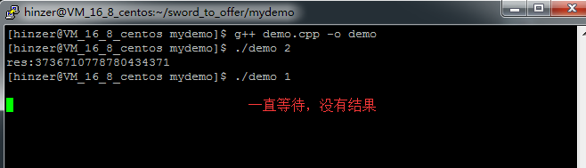

4 运行
使用递归方法,我等待了很长时间,也没等到一个结果(捂脸)。
