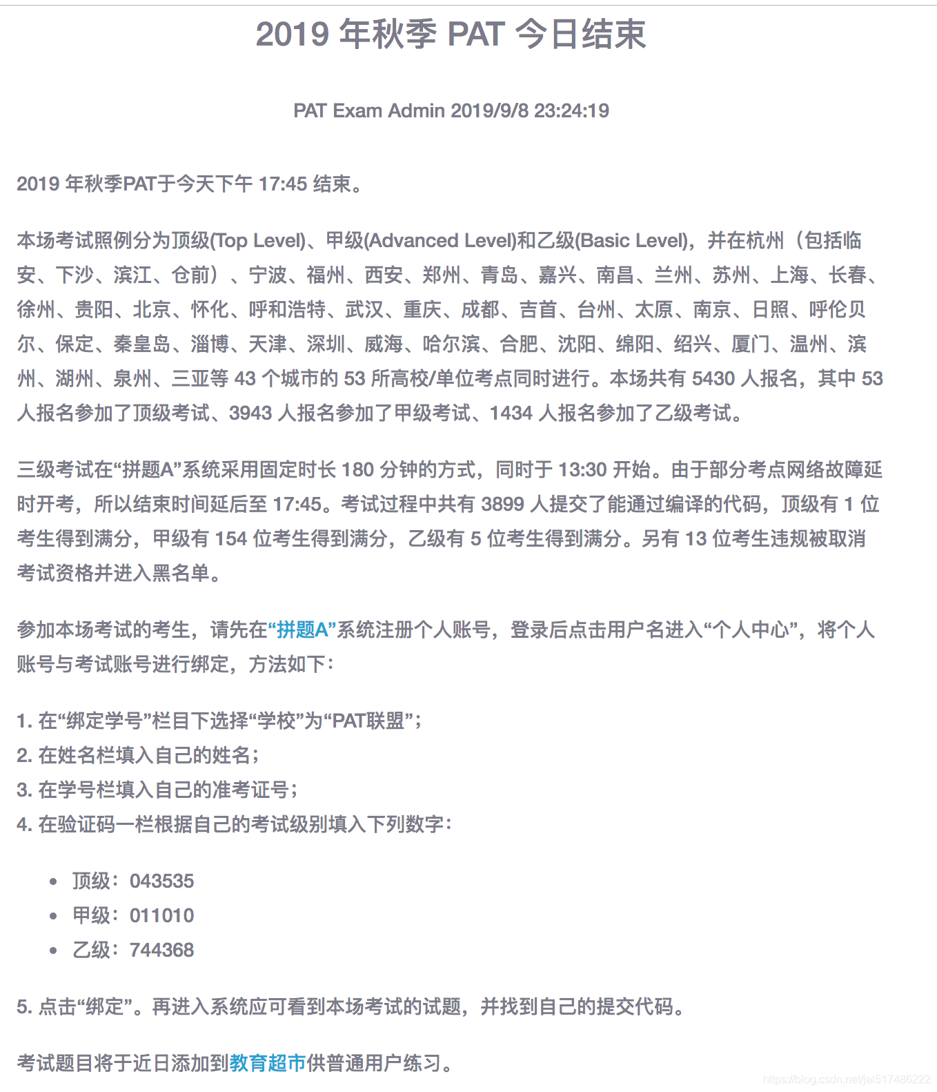

我是在南京的金陵科技学院考试的,三个月前就报好了名,256元报名费。考试时间是从下午13:30-16:30,共四个题目,分别是20分,25分,25分,30分。考试环境是线上考试,在PAT的桌面客户端提交代码,其实就是和https://pintia.cn网站的页面一样。编程环境Java是eclipse,C++是Dev和codeblocks。我选择使用codeblocks。打开codeblocks的第一件事就是开启C++11的编译选项,然后测试下C++11是否可以正常运行。之后就开始做题了。
