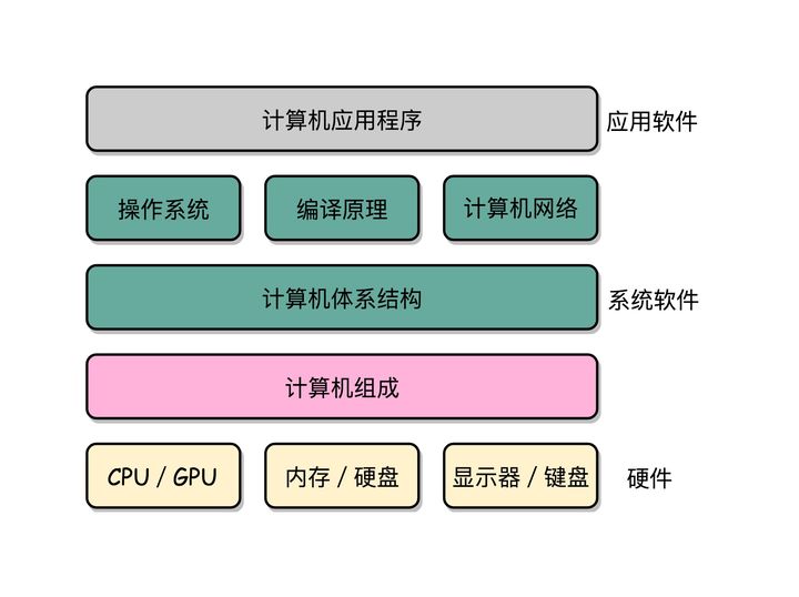

【程序员基础必备】计算机组成原理概念大全
【摘要】
计算机组成原理是大学中的专业必修课,也是程序员需要掌握的专业知识。如果你想深入了解一台计算机,甚至是自己设计一台计算机,体系结构是必不可少的一门课程,而组成原理是计算机体系结构入门的版本。所以说计算机组成原理是非常重要的一门课程,本文总结了五十个组原中的重要概念,供大家学习。
计算机系统:计算机系统包括硬件和软件。主机...
