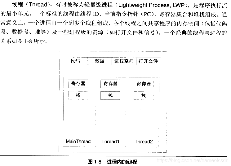

1,进程和线程
每个进程都有自己的独立内存空间。
线程,也可以成为轻量级进程,一个进程由一个到多个线程组成。

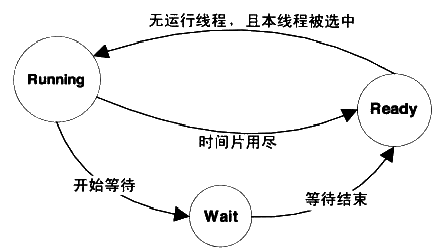

2,线程调度

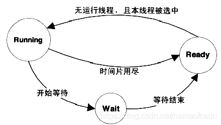

CPU的运行被切割成时间片,每个时间片运行一个线程,不断切换运行线程。
线程至少有3个状态:运行running、就绪ready、等待waiting

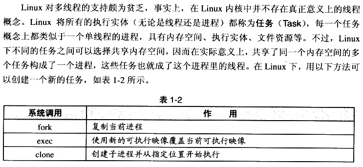

3,Linux系统的进程和线程

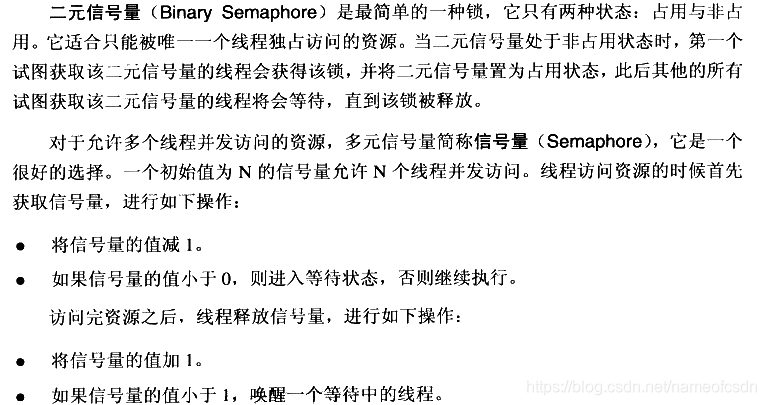

4,原子操作、同步、锁
一个独立的不被其他操作影响的操作叫原子操作。
线程是共享数据的,为了避免同时读写导致数据异常,需要对数据进行访问同步,即一个线程访问的时候另外一个线程不能访问,这样的访问就是原子操作。

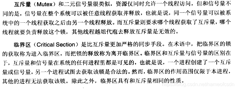

同步的最常见方法就是锁。

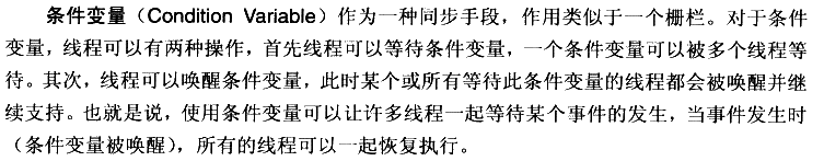

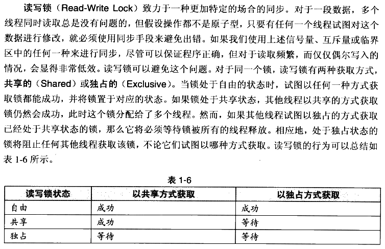

常见的锁:信号量、互斥量、临界区、读写锁、条件变量

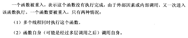

5,可重入
函数重入

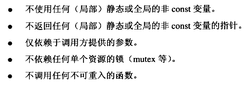

函数可重入指的是,该函数重入之后,不会产生任何不良后果。
可重入函数的特点:

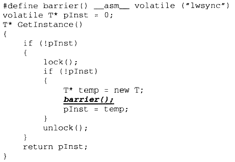

(3)单例模式的double-check
案例三:还是交换指令顺序

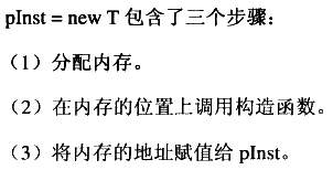

这个是单例模式,申请一个对象,双重if判断是为了降低lock的调用,提高效率。
而(2)(3)的顺序是可以颠倒的,所以如果函数并发调用,就会有一个正在调用构造函数的对象的指针,被提供给调用方,从而引发错误。
CPU通常会提供一条屏障指令,用来组织指令交换顺序的时候穿过屏障,有的叫barrier,有的叫lwsync
例如,可以这样来解决上面的问题:
