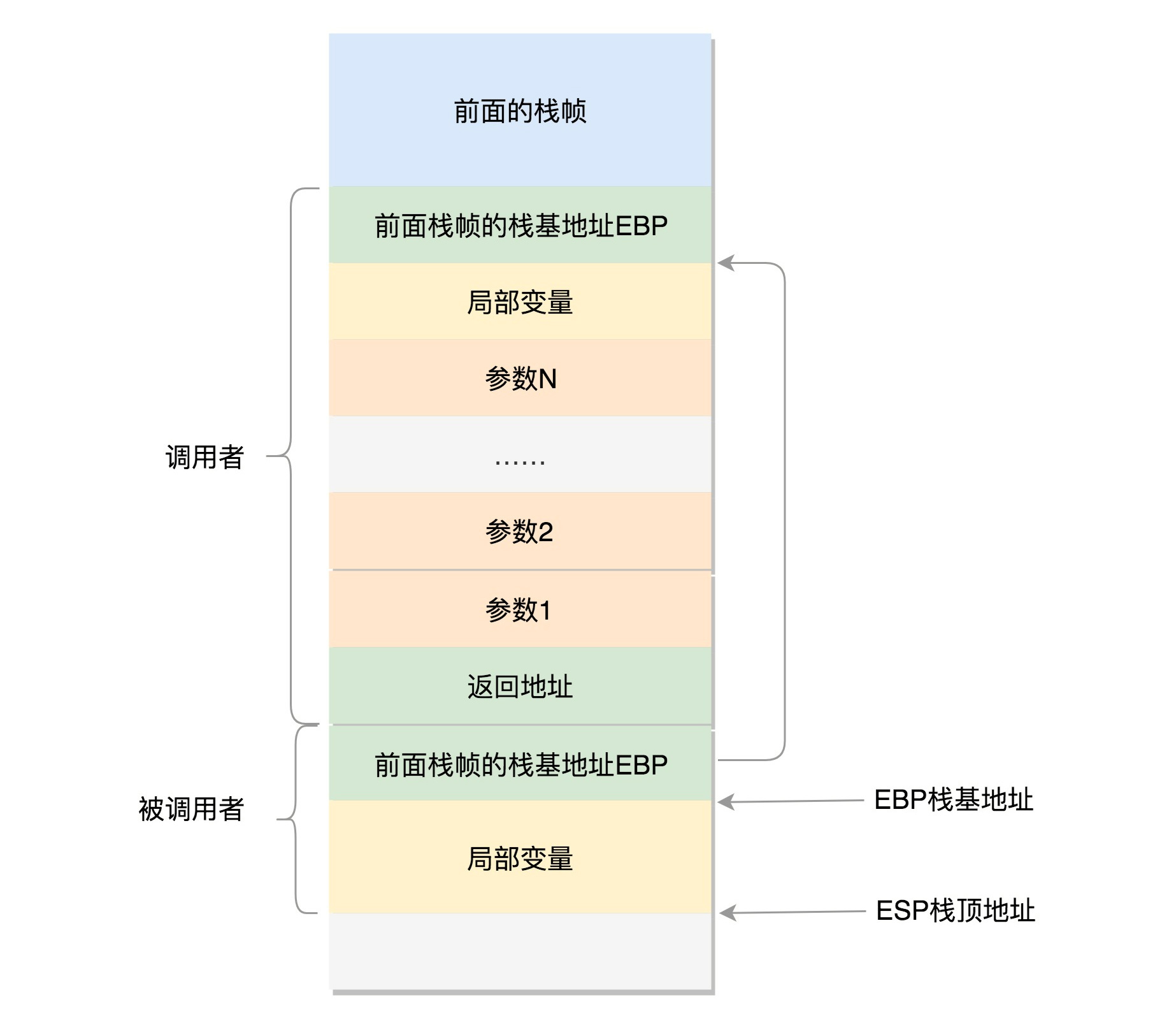

32位系统
我们先来看 32 位操作系统的情况。在 CPU 里,ESP(Extended Stack Pointer)是栈顶指针寄存器,入栈操作 Push 和出栈操作 Pop 指令,会自动调整 ESP 的值。另外有一个寄存器 EBP(Extended Base Pointer),是栈基地址指针寄存器,指向当前栈帧的最底部。
例如,A 调用 B,A 的栈里面包含 A 函数的局部变量,然后是调用 B 的时候要传给它的参数,然后返回 A 的地址,这个地址也应该入栈,这就形成了 A 的栈帧。接下来就是 B 的栈帧部分了,先保存的是 A 栈帧的栈底位置,也就是 EBP。因为在 B 函数里面获取 A 传进来的参数,就是通过这个指针获取的,接下来保存的是 B 的局部变量等等。
当 B 返回的时候,返回值会保存在 EAX 寄存器中,从栈中弹出返回地址,将指令跳转回去,参数也从栈中弹出,然后继续执行 A。

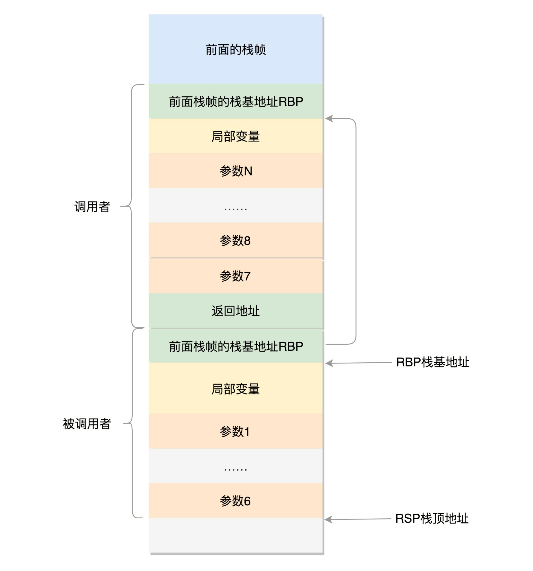

64位系统
64 位操作系统的寄存器数目比较多。rax 用于保存函数调用的返回结果。栈顶指针寄存器变成了 rsp,指向栈顶位置。堆栈的 Pop 和 Push 操作会自动调整 rsp,栈基指针寄存器变成了 rbp,指向当前栈帧的起始位置。
改变比较多的是参数传递。rdi、rsi、rdx、rcx、r8、r9 这 6 个寄存器,用于传递存储函数调用时的 6 个参数。如果超过 6 的时候,还是需要放到栈里面。
然而,前 6 个参数有时候需要进行寻址,但是如果在寄存器里面,是没有地址的,因而还是会放到栈里面,只不过放到栈里面的操作是被调用函数做的。

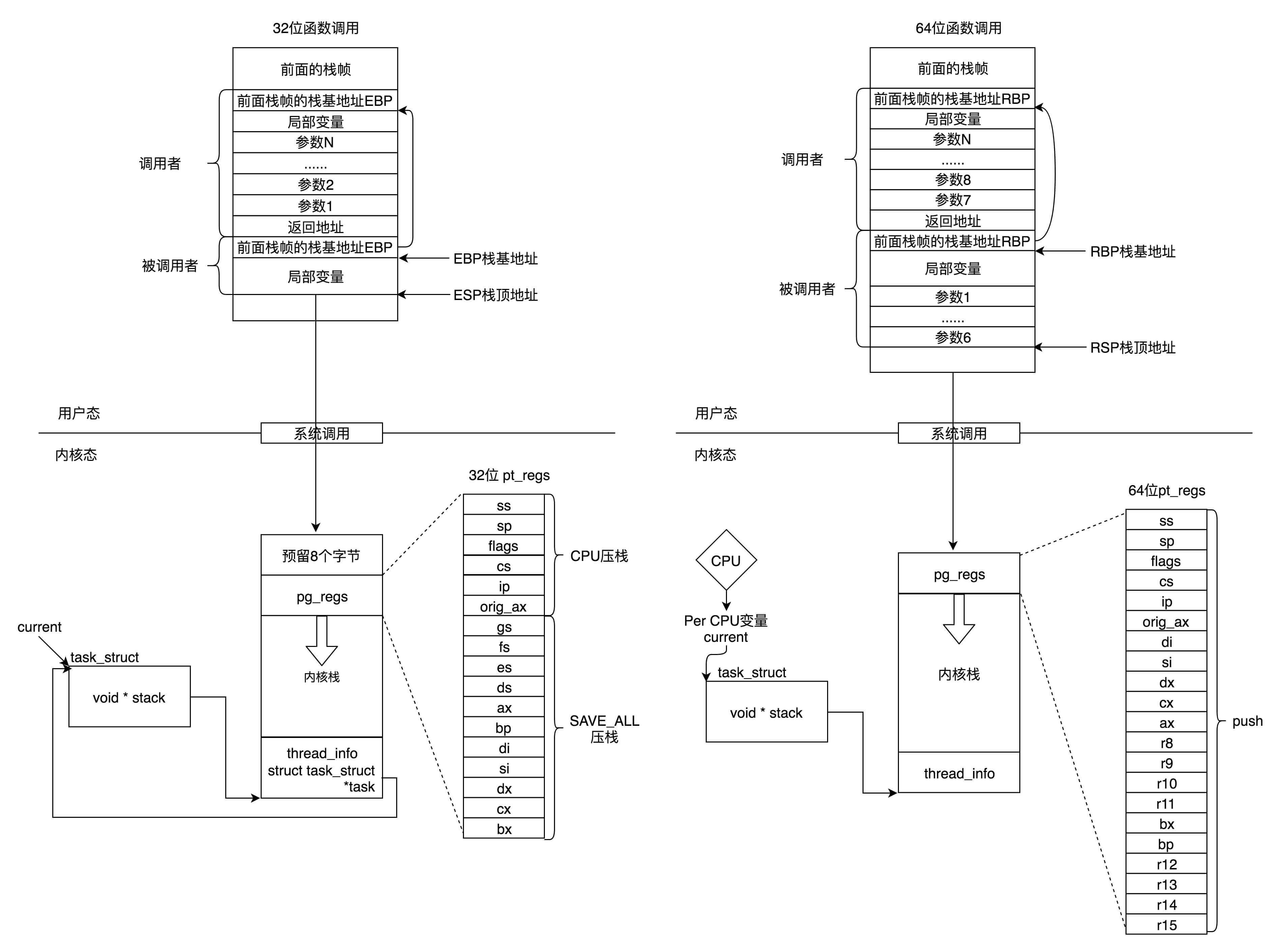

02、内核态函数栈
进程通过函数调用进入内核态,内核中也有函数调用,也有一个内核栈。
在arch/x86/include/asm/page_32_types.h或者arch/x86/include/asm/page_64_types.h定义了内核栈大小THREAD_SIZE。
  • thread_info结构是对 task_struct 结构的补充,往往与体系结构有关的,都放在 thread_info 里面。
  • 在内核代码里面有这样一个 union,将 thread_info 和 stack 放在一起,在include/linux/sched.h文件中就有。
  • pt_regs结构,在系统从用户态切换到内核态的时候,将用户态上下文信息保存到这里。在32系统和64系统中的定义不一样。
