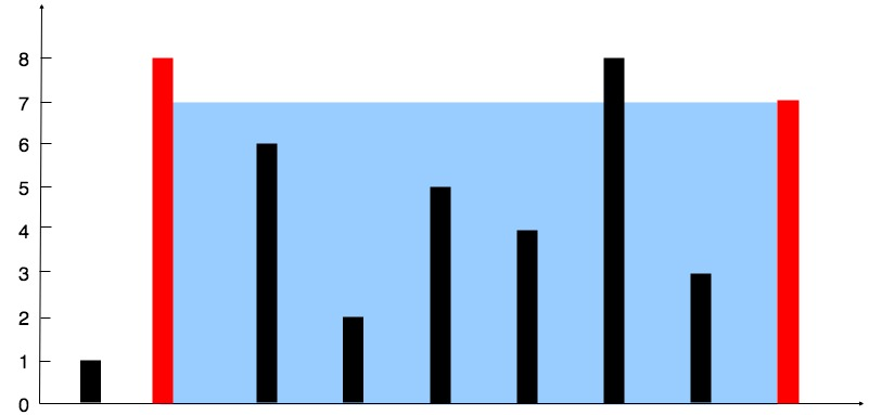

给你 n 个非负整数 a1,a2,…,an, 每个数代表坐标中的一个点 (i, ai) 。 在坐标内画 n 条垂直线,...
    题目
 在坐标内画 n 条垂直线,垂直线 i 的两个端点分别为 (i, ai) 和 (i, 0)。
 找出其中的两条线,使得它们与 x 轴共同构成的容器可以容纳最多的水。
 说明:你不能倾斜容器,且 n 的值至少为 2。
图中垂直线代表输入数组 [1,8,6,2,5,4,8,3,7]。在此情况下,容器能够容纳水(表示为蓝色部分)的最大值为 49。
示例:
输入:[1,8,6,2,5,4,8,3,7]
输出:49
