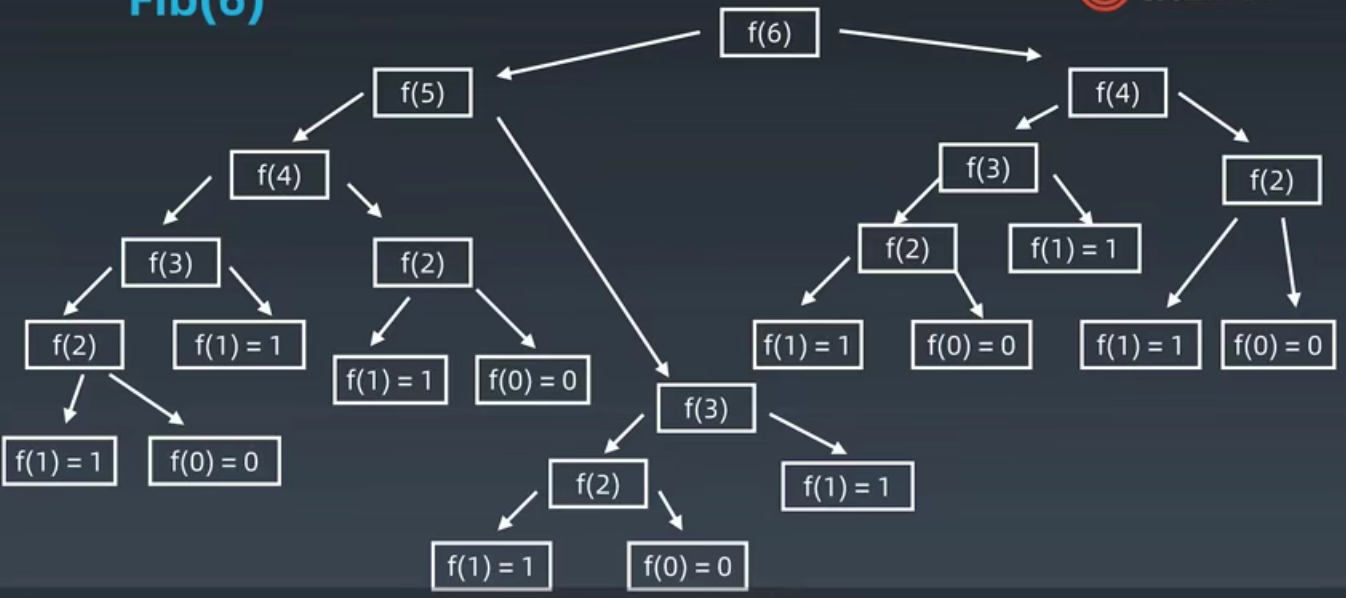

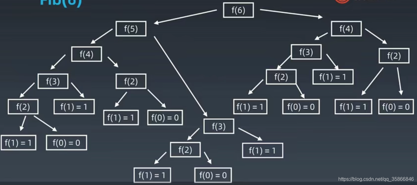

一、画递归树/状态树
求Fibonacci的第n项 :F(n)=F(n-1)+F(n-2)
暴力解法: 直接递归,代码见上段:指数复杂度,时间复杂度 O(2^n)
F(6)的状态树:
  • 每多展开一层,节点数就是上一层的两倍
  • 总节点数就是2^n(指数级增长)
优化:
  • 很多重复结果多次计算冗余;
  • 可以加一个中间缓存,把中间结果缓存下来;
  • 或者直接使用一个循环来写;

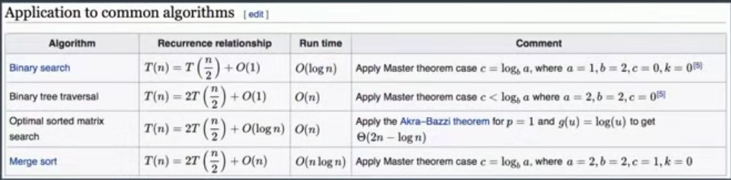

二、主定理(Master theorem)
主定理主要是用来解决所有递归函数时间复杂度计算
任何分治或者递归的函数都可以用主定理计算出时间复杂度
常见的四种场景:
  • 一维的二分查找 O(logn)
  • 二叉树遍历O(n):每个节点都会访问且仅访问一次
  • 二维矩阵(有序)的二分查找O(n)
  • 归并排序——所有排序的时间复杂度都是O(nlogn)

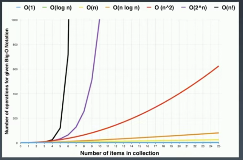

时间复杂度曲线图
程序员职业素养:
  • 一定要对自己程序的时间和空间复杂度有所了解,并养成习惯,写完每段代码之后,能够下意识地分析出你这段代码的时间和空间复杂度
  • 能够用最简洁的时间和空间复杂度完成这段程序是顶尖职业选手必备的素养
