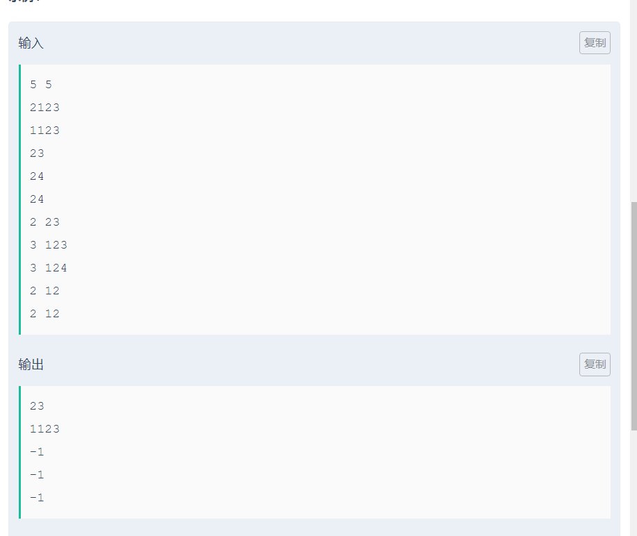

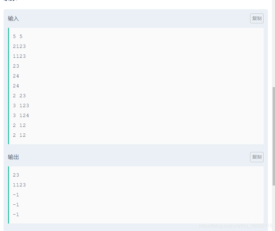

  1. 简单排序:
图书馆中每本书都有一个图书编码,可以用于快速检索图书,这个图书编码是一个正整数。每位借书的读者手中有一个需求码,这个需求码也是一个正整数。如果一本书的图书编码恰好以读者的需求码结尾,那么这本书就是这位读者所需要的。小 D 刚刚当上图书馆的管理员,她知道图书馆里所有书的图书编码,她请你帮她写一个程序,对于每一位读者,求出他所需要的书中图书编码最小的那本书,如果没有他需要的书,请输出-1。
#include <stdio.h>
#include <stdlib.h>
int cmp(const void *a, const void *b){
	return (*(int *)a - *(int *)b);
int mod(int x){
	int i, sum=1;
	for(i=1; i<=x; i++)
		sum*=10;
	return sum;
int main()
	int n, q, len[1002];
	scanf("%d%d", &n, &q);
	int i, j, num[1002], q1[1002];
	for(i=1; i<=n; i++)
		scanf("%d", &num[i]);
	for(i=1; i<=q; i++)
		scanf("%d%d", &len[i], &q1[i]);
	qsort(num, n+1, sizeof(int), cmp);
	for(i=1; i<=q; i++)
		for(j=1; j<=n; j++)
			if(num[j]%mod(len[i])==q1[i])
				printf("%d\n", num[j]);
				break;
			else if(j==n)
				printf("-1\n");
	return 0;

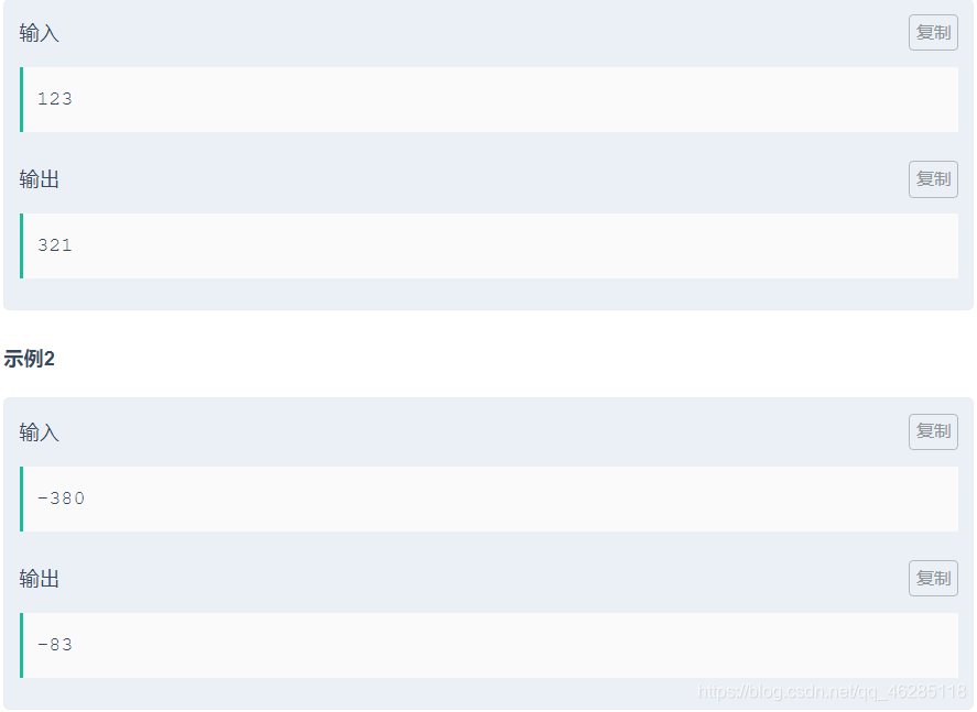

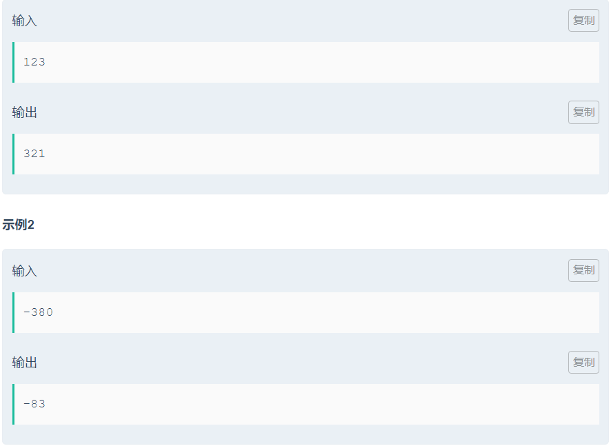

  1. 字符串
给定一个整数,请将该数各个位上数字反转得到一个新数。新数也应满足整数的常见形式,即除非给定的原数为零,否则反转后得到的新数的最高位数字不应为零(参见样例2)。
#include<iostream>
using namespace std;
int main()
    int n,a,b=0;
    cin>>n;
    while(n!=0)
        a=n%10;
        n=n/10;
        b=b*10+a;
    cout<<b<<endl;
    return 0;

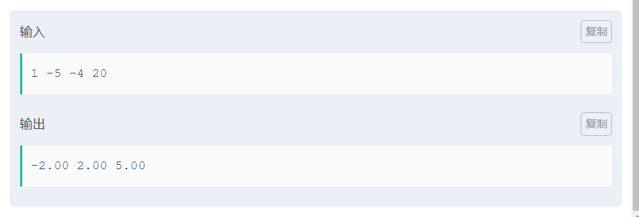

  1. 二分:二分法是指对于区间[a,b]上连续不断且f(a)·f(b)<0的函数y=f(x),通过不断地把函数f(x)的零点所在的区间一分为二,使区间的两个端点逐步逼近零点,进而得到零点近似值的方法。
有形如:ax3+bx2+cx+d=0 这样的一个一元三次方程。给出该方程中各项的系数(a,b,c,d 均为实数),并约定该方程存在三个不同实根(根的范围在-100至100之间),且根与根之差的绝对值 ≥ 1。要求由小到大依次在同一行输出这三个实根(根与根之间留有空格),并精确到小数点后2位。
提示:记方程f(x) = 0,若存在2个数x1和x2,且x1 < x2,f(x1)*f(x2) < 0,则在(x1,x2)之间一定有一个根。

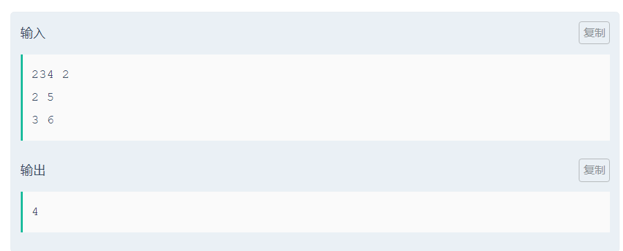

  1. 高精度:高精度运算,是指参与运算的数(加数,减数,因子……)范围大大超出了标准数据类型(整型,实型)能表示的范围的运算。
给出一个整数 n(n<1030) 和 k 个变换规则(k<=15)。
规则:
一位数可变换成另一个一位数:规则的右部不能为零。
例如:n=234。有规则(k=2):
2-> 5
3-> 6
上面的整数 234 经过变换后可能产生出的整数为(包括原数):
234
534
264
564
共 4 种不同的产生数
问题:
给出一个整数 n 和 k 个规则。
求出:
经过任意次的变换(0次或多次),能产生出多少个不同整数。仅要求输出个数。
#include<iostream>
string s;
int n,f[10][10],a[100010],c[100010];
void work()
    cin>>s>>n;
    for(int i=1;i<=n;i++)
        int x,y;
        cin>>x>>y;
        f[x][y]=1;
    for(int k=0;k<=9;k++)
    for(int i=0;i<=9;i++)
    for(int j=0;j<=9;j++)
    if(i!=j&&i!=k&&j!=k&&f[i][k]&&f[k][j]) f[i][j]=1;
    if(f[i][j]) a[i]++;
    int d=1;
    c[1]=1;
    for(int j=0;j<s.size();j++)
        int x=0;
        int e=s[j]-'0';
        e=a[e]+1;
        for(int i=1;i<=d;i++)
            c[i]=c[i]*e+x;
            x=c[i]/10;
            c[i]%=10;
        if(x>0) c[++d]=x;
    for(int i=d;i>=1;i--)
    cout<<c[i];
    cout<<"\n";
int main()
    work();
    return 0;

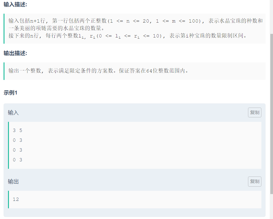

  1. 排列组合数学:
妞妞参加了Nowcoder Girl女生编程挑战赛, 但是很遗憾, 她没能得到她最喜欢的黑天鹅水晶项链。
于是妞妞决定自己来制作一条美丽的项链。一条美丽的项链需要满足以下条件:
1、需要使用n种特定的水晶宝珠
2、第i种水晶宝珠的数量不能少于li颗, 也不能多于ri颗
3、一条美丽的项链由m颗宝珠组成
妞妞意识到满足条件的项链种数可能会很多, 所以希望你来帮助她计算一共有多少种制作美丽的项链的方案。
#include <cstdio>
// #include <algorithm>
// using namespace std;
#define max(a, b) ((a) > (b) ? (a) : (b))
#define ll long long
const int M = 1e5 + 10;
int arr[M];
ll dp[25][105];
bool vis[25][105];
struct number{
    int l, r;
}req[25];
ll DP(int n, int w) {
    if (w < 0) return 0;
    if (n == 0 && (w > req[0].r || w < req[0].l)) return 0;
    if (n == 0) return 1;
    if (vis[n][w]) return dp[n][w];
    vis[n][w] = true;
    ll &ret = dp[n][w];
    for (int i = req[n].l; i <= req[n].r; ++i) {
        ret += DP(n - 1, w - i);
    return ret;
int main() {
    int n, m;
    scanf("%d %d\n", &n, &m);
    for (int i = 0; i < n; ++i) {
        int l, r;
        scanf("%d %d", &l, &r);
        req[i] = {.l = l, .r = r};
    printf("%lld", DP(n - 1, m));
    return 0;
