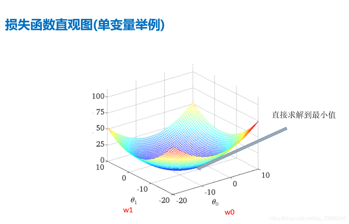

称为损失函数LOSS function,可以记为 L ( ω 1 、 ω 2 、 b ) L(\omega1、\omega2、b) L(ω1、ω2、b)
如图表示,红色 | 绿色 线段的长度,即实际值到预测线上对应预测值的距离
公式表示为
= ( f ( x 1 , x 2 ) − g ( x 1 , x 2 ) ) 2 =(f(x1,x2)-g(x1,x2))^2 =(f(x1,x2)−g(x1,x2))2
= ( ω 1 ∗ x 1 + ω 2 ∗ x 2 + b − g ( x 1 , x 2 ) ) 2 =(\omega1*x1+\omega2*x2+b-g(x1,x2))^2 =(ω1∗x1+ω2∗x2+b−g(x1,x2))2
注意:对于给定的 x 1 , x 2 ; g ( x 1 , x 2 ) x1,x2;g(x1,x2) x1,x2;g(x1,x2)是个已知常量,且值域为{0,1};
即L是关于 ω 1 、 ω 2 、 b \omega1、\omega2、b ω1、ω2、b的三元一次函数
直观图就是类似于下图这样一口 “锅”

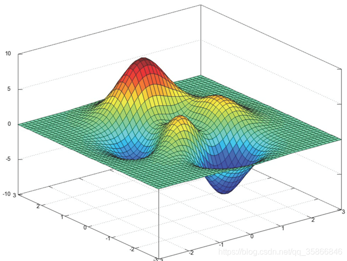

梯度下降三维图解
