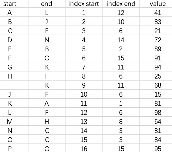

创建数据集
数据集就是随机生成的,[index start]和[index end]就是[start]和[end]中,各字母的放在一起的总排序值,排序决定了每个点在圆环中的位置,这个可以参考上面和弦图的文章。排序一定是按顺序的。

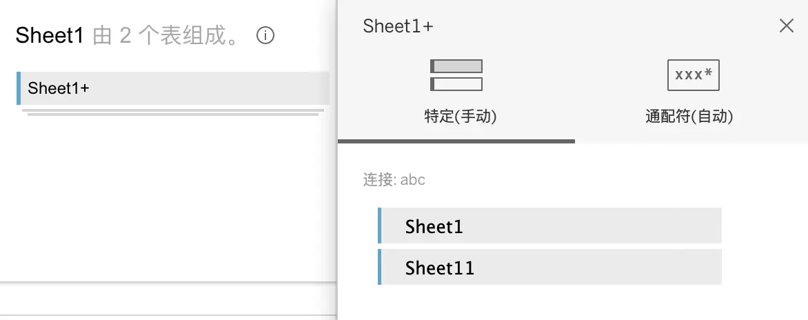

Tableau引入数据,并制作并集,这样数据集就从16行扩充到32行。

创建数据集
