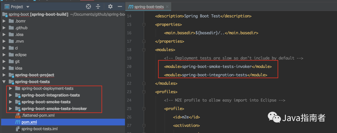

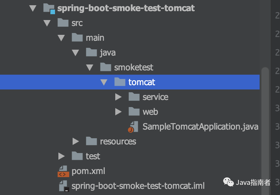

已经分析过 spring-boot-tests/spring-boot-smoke-tests 下的冒烟测试和很早之前版本的 sample 是一样的,所以我们想直接利用这些 sample code 来进行运行调试代码,从而可以 debug 进入到源码中。
但是默认情况下的 spring-boot-tests module 里面只包含了下图两个,我们可以将 spring-boot-smoke-tests 写在下面的这个 modules 里面,这样 IDEA 就会将里面的代码进行当做一个 maven 项目了。
除了上面的这种方式,你还可以手动的将其设置为一个 maven 项目,在设置之前它是下面这样的:
设置后它是这样的:
